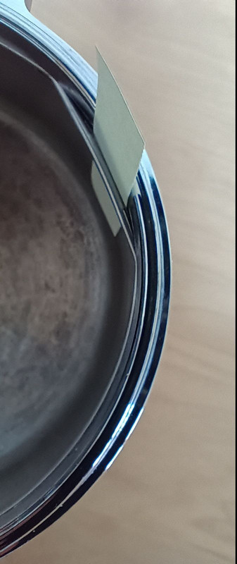

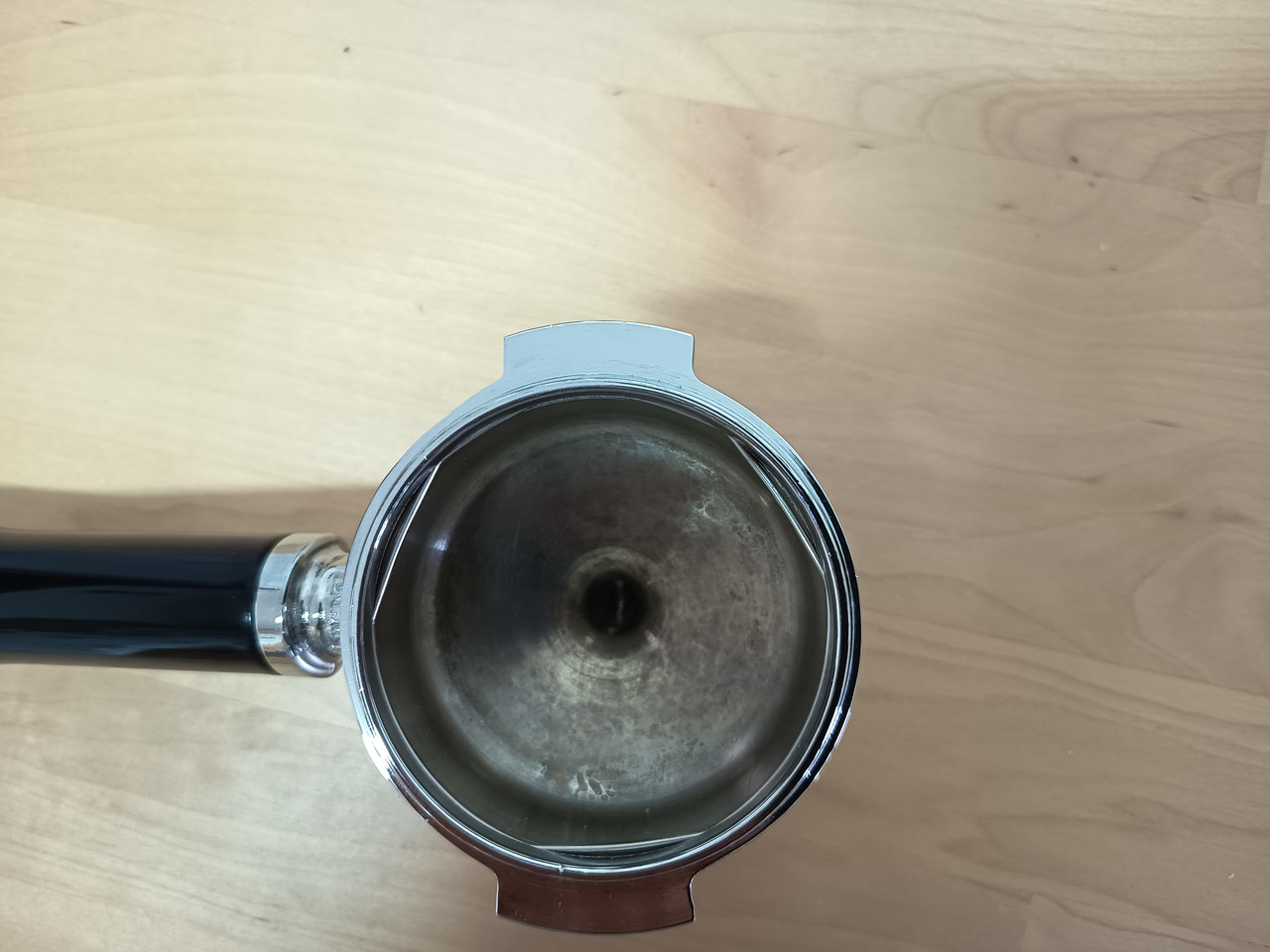

Cosa curiosa que me ha pasado está mañana y es que los filtros que vengo usando con frecuencia (La Marzocco 7g, IMS B702TCH24E, uno doble presurizado y el ciego) de repente ya no quedan apretados en el porta. Es más alguno de ellos ni siquiera consigo que se enganche. Es posible que se haya deformado el alambre que va en el porta? No sé, con una semana me parece muy raro que pase esto. Subo foto del interior del porta y vídeo intentando enganchar los filtros donde se ve que el IMS y el presurizado ni siquiera se enganchan y el La Marzocco y el ciego sí pero sin quedar apretados

Cafesus igual estaba el alambre al límite y ya no enganchan bien las cestas/filtros; sobre todo si antes lo hacían.
Mira:
Este porta es de la ECM Puristika, el mismo, y se ve perfectamente que los alambres se meten más para el interior.
Papel pot-it entra perfectamente en el hueco de alambre y pared.
Pd: tambien que el fondo del mio está más sucio y por eso no lo uso.
:D )
By Pepeillos
#78835
Puedes intentar meter la punta de un 🪛 plano finito y pequeño empujando hacia adentro "las orejas" de ese alambre con suavidad.
Si no es así te toca creo repuesto nuevo.
