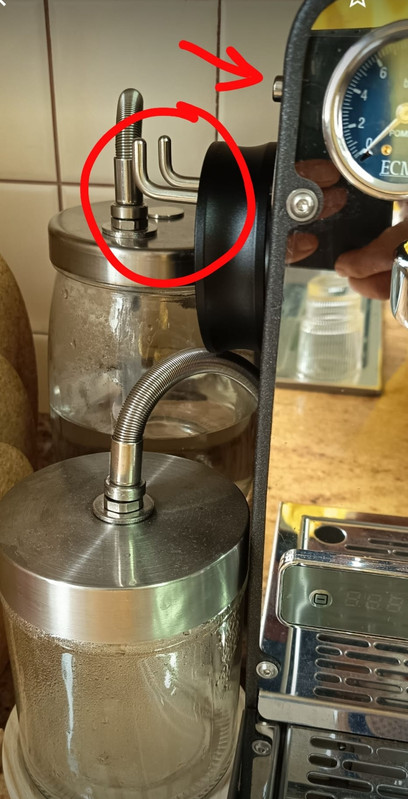

Es una tontería pero así lo tengo en mi ECM Puristika.
Me parecía enorme el recipiente original y lo sustituí por 2 más pequeños. Uno con el agua que entra y otro con la que sale; en éste último cayó una babilla del interior que creo puse por aquí.
Relleno diariamente +- lo que gasto del agua con un pequeño embudo.
He hecho un agujero que tapo con un iman 6 cuando voy a rellenar agua pongo ahí el embudo:
Siempre +- está así de agua, llegando al final del filtro:
Detrás se insinua el latiguillo y el otro frasco.
El motivo es que cuanto menos cantidad de agua estancada, no lleva cloro al ser de botella, mejor .

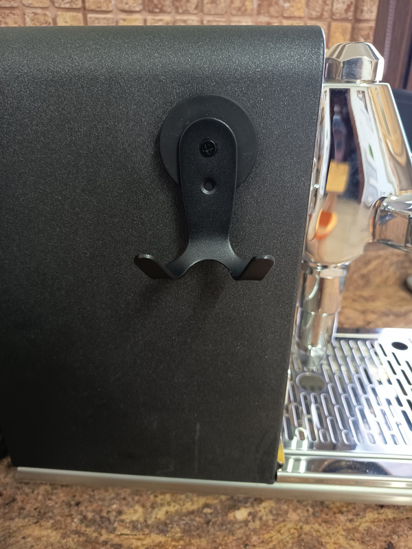

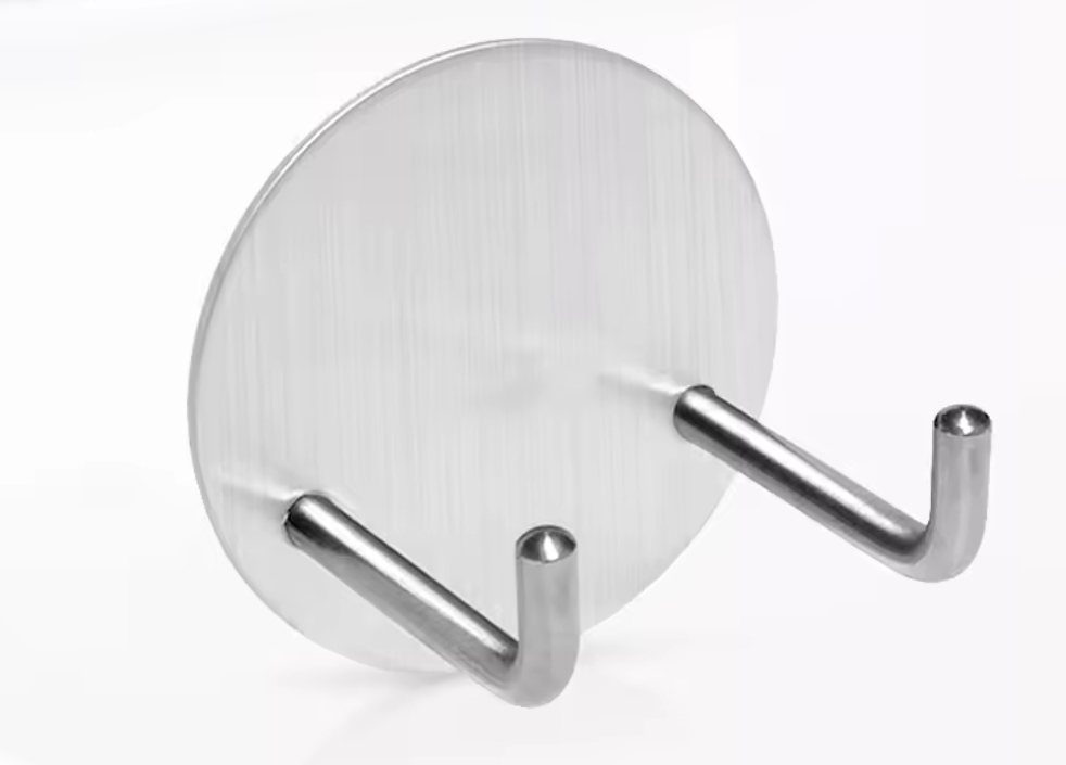

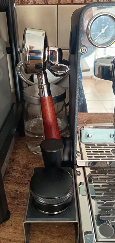

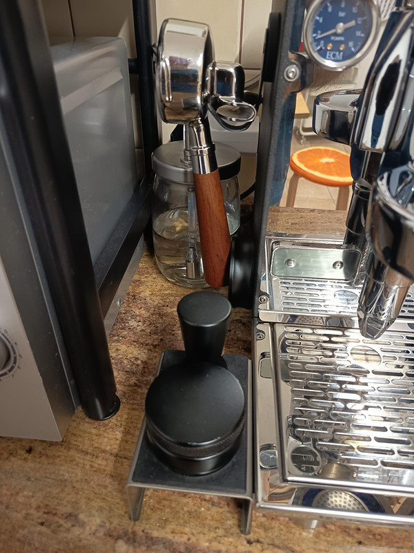

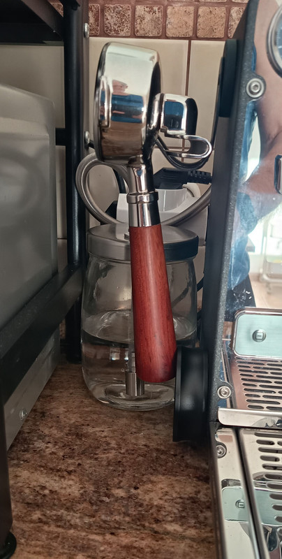

Hace ya bastante tiempo puse en el lateral de mi Puristika un sujeta portafiltro de acero inoxidable; en principio sólo iba pegado, pero como no me fiaba que se despegara con el calor de la caldera, mis miedos/neuras, lo perforé y sujeté con un tornillo (previa agujero en el lateral).
Quedó bien, aunque estéticamente no tanto por ser del color del acero inoxidable amén del agujero de la carcaza de la cafetera.
Como éste:
Ayer quité éste y he colocado sólo con iman el de abajo comprado en AliExpress. Se sujeta con imán hiperfuerte., costando moverlo.
Queda muy bien y me gusta. Tapa el pequeño agujero aunque éste queda bien incluso con un pequeño remache negro de carrocero: al ser negro no se nota.
Aunque se puede poner con el portafiltro mirando a la cafetera queda más estable y mejor así.

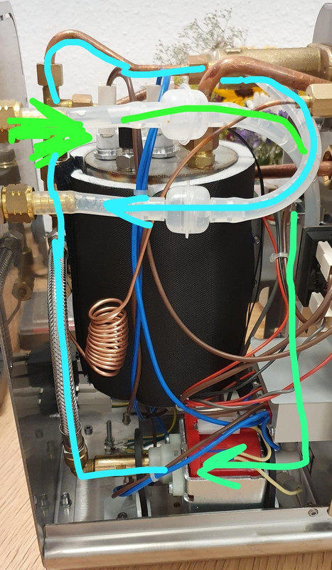

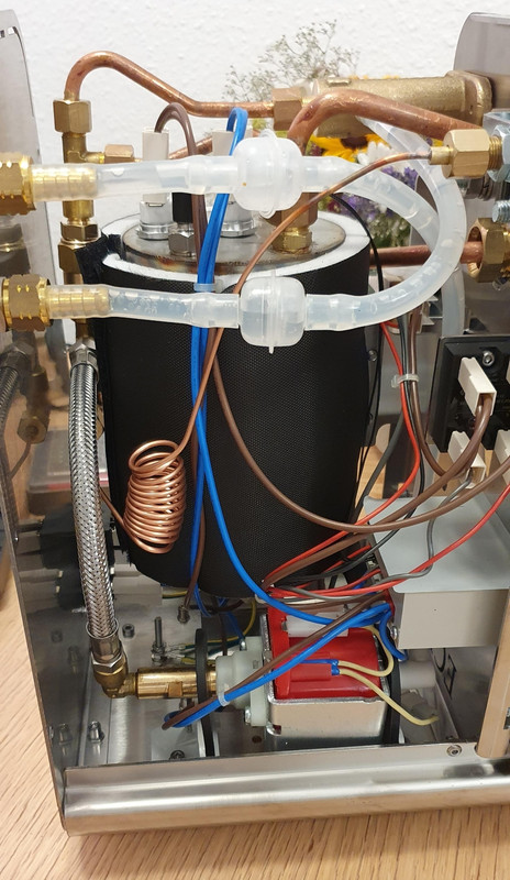

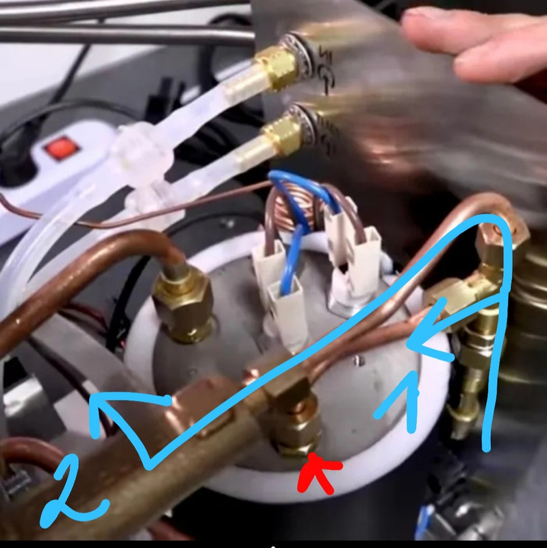

#78675
En la imagen de arriba aparecen 2 frascos y en la de abajo 1 solo frasco.
Aparecen 2 frascos porque tenía dividida la entrada de agua "fresca" a la bomba desde un frasco, y la salida del agua algo caliente desde la válvula OPV al otro frasco. Nunca me ha convencido por el tema sanitario el sistema de fábrica de mezclar ambas aguas en el mismo recipiente, al ser una fuente de crecimiento de gérmenes. Alguna vez he encontrado como un mucílago/moco blanquecino que venía del agua de la OPV.
Aunque la caldera de la Puristika está muy bien aislada, el agua desde la OPV siempre lleva algunos grados más que la que le entra a la bomba.
He anulado la salida desde la OPV.
El agua le entra a la bomba desde el recipiente externo; en verde aparece su trayectoria.
En azul, el agua desde la bomba sube a la parte superior de la caldera (1) por donde entra y continua a la válvula OPV (2)

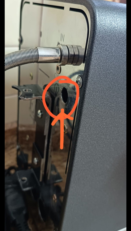

Desde la OPV salía de al recipiente de agua de la Puristika; así venía de fábrica. Como no me convencia saqué esta agua a otro recipiente.
Hace varios días despues de leer algo sobre el tema, anulé la salida de la OPV tal como viene de fábrica.
En rojo salida del agua desde la OPV a traves de otro latiguillo.
Ese agujero lo voy a aprovechar para introducir dentro de la cafetera los cables de la bomba rotativa.

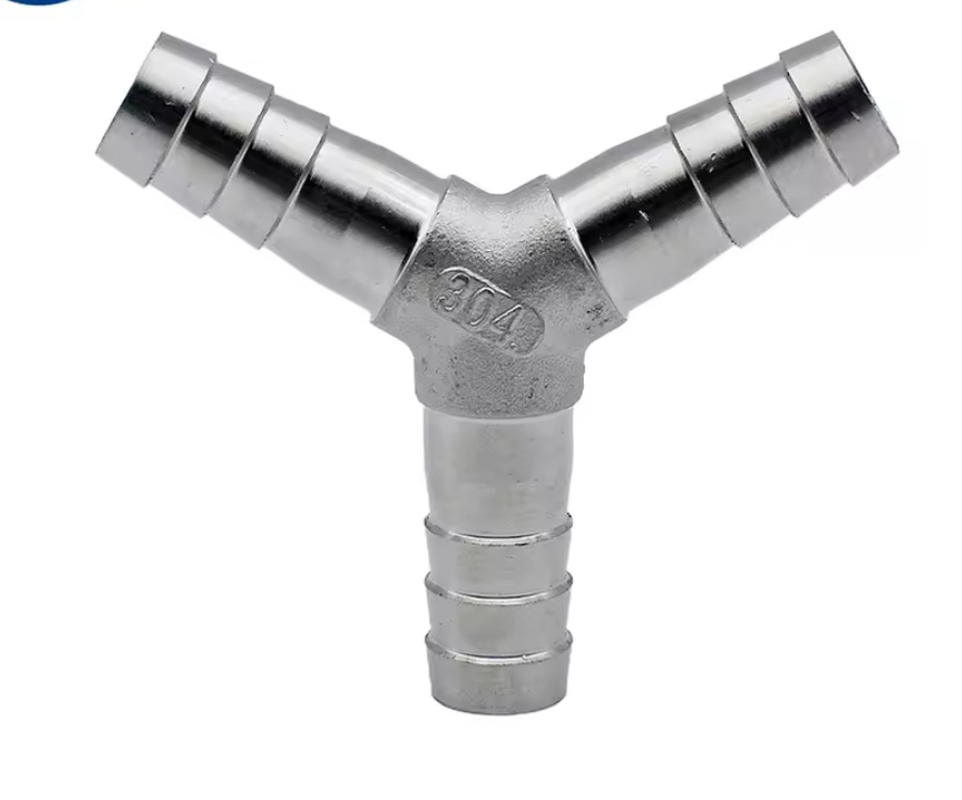

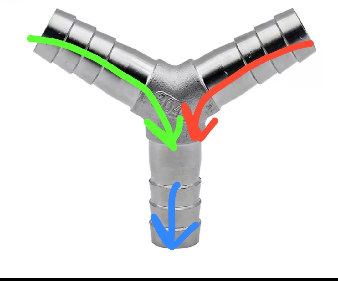

Cómo lo he hecho?
He utilizado una Y de acero inoxidable:
y desde la OPV he redirecciconado el agua a una de las entradas de la pieza en Y, y desde el frasco de agua fresca a otra entrada de la pieza en Y. La última ya de salida de la pieza en y , por la direccion del agua, a la bomba.
Falta imagen de esra conexión: no hice fotos, aunque la pondré cuando monte la bomba rotativa.
Posibles problemas creo solucionables.
- El agua entraría en la bomba con algo más de temperatura desde la OPV. Normalmente relleno el agua que gasto y ésta durante toda la boche el el frigorífico, así que la que derive la OPV está +- fresquita porque se mezclará con el agua del recipiente externo
Mezclo agua de botella muy debil con agua de grifo para aportar cloro; además intento que esté casi vacio el depósito de agua, para que no se acumule esta e intentar cumplir con el refran:
- El agua aquí no es succionada como tal, sino que llevaría algo de presión. Creo que poca porque sólo lleva la presion que excede de 9 bares (así la tengo tarada) y además no va directa a la bomba como un sistema estanco, va a la pieza en Y esos bares de más podrían ir hacia "atrás" por encontrar menos resistencia al paso. Nunca supera los 9,5 bares el manómetro.
Llevo ya varios dias usando esta recirculación y sin problemas. La bomba rotativa al ser más profesional, tolerará mejor esta recirculación que la vibratoria.
