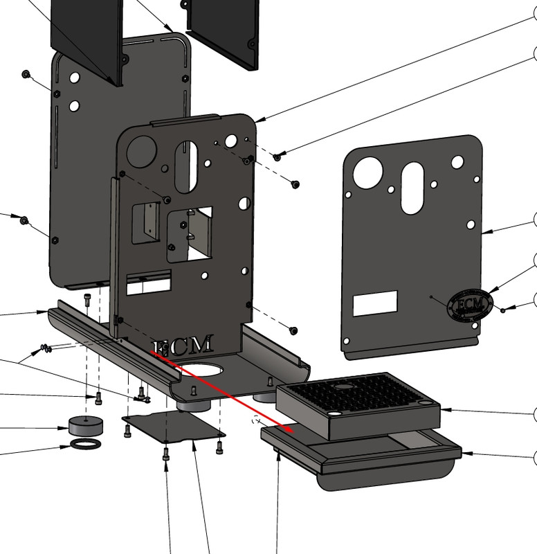

Una duda, ¿te has planteado dirigirla directamente a la bandeja? Así te quitas de encima tener otro bote más. He visto algunas que, al ir conectadas a la red, dejan caer el agua ahí mismo a la bandeja ya que llevan el sumidero ahí. Igual en un futuro te compensa hacer un pequeño agujero y sacar un tubito metálico o el mismo de plástico para que el agua caiga directo, como cuando el grupo corta la extracción. Adjunto una imagen a ver si se me entiende mejor, tampoco se si por dimensiones o tal sería capaz ya que no tengo la máquina.

Nó yo sólo tengo 1 bote de unos 500 ml; y relleno cuando hago café unos 250 ml, que entre el café matutino y lo que "purgo" ante y después, se queda practicamente a ras del filtro. Es decir el frasco está casi vacio siempre.
Nó, no quiero dirigirlo a la bandeja.
