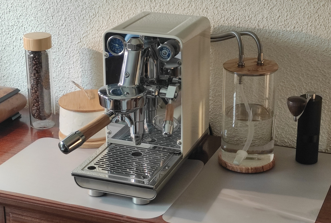

Es una tontería pero así lo tengo en mi ECM Puristika.
Me parecía enorme el recipiente original y lo sustituí por 2 más pequeños. Uno con el agua que entra y otro con la que sale; en éste último cayó una babilla del interior que creo puse por aquí.
Relleno diariamente +- lo que gasto del agua con un pequeño embudo.
He hecho un agujero que tapo con un iman 6 cuando voy a rellenar agua pongo ahí el embudo:
Siempre +- está así de agua, llegando al final del filtro:
Detrás se insinua el latiguillo y el otro frasco.
El motivo es que cuanto menos cantidad de agua estancada, no lleva cloro al ser de botella, mejor .

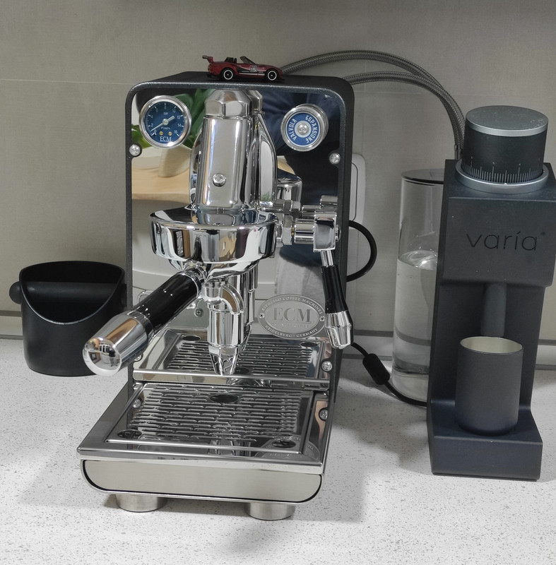

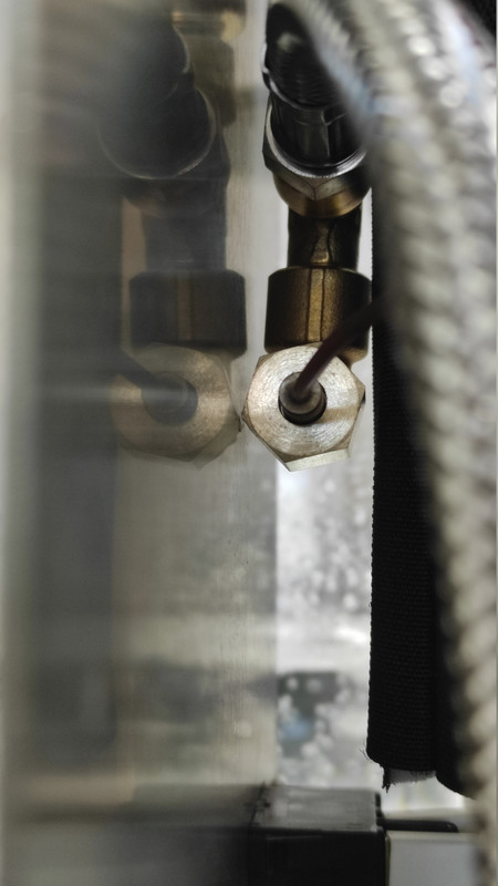

En la imagen de arriba aparecen 2 frascos y en la de abajo 1 solo frasco.
Aparecen 2 frascos porque tenía dividida la entrada de agua "fresca" a la bomba desde un frasco, y la salida del agua algo caliente desde la válvula OPV al otro frasco. Nunca me ha convencido por el tema sanitario el sistema de fábrica de mezclar ambas aguas en el mismo recipiente, al ser una fuente de crecimiento de gérmenes. Alguna vez he encontrado como un mucílago/moco blanquecino que venía del agua de la OPV.
Aunque la caldera de la Puristika está muy bien aislada, el agua desde la OPV siempre lleva algunos grados más que la que le entra a la bomba.
He anulado la salida desde la OPV.
Abajo como viene de fábrica:
Abajo circuito del agua de entrada y salida:
El agua le entra a la bomba desde el recipiente externo; en verde aparece su trayectoria.
En azul, el agua desde la bomba sube a la parte superior de la caldera (1) por donde entra y continua a la válvula OPV (2)
Desde la OPV salía de al recipiente de agua de la Puristika; así venía de fábrica. Como no me convencia saqué esta agua a otro recipiente.
Hace varios días despues de leer algo sobre el tema, anulé la salida de la OPV tal como viene de fábrica.
En rojo salida del agua desde la OPV a traves de otro latiguillo.
Ese agujero lo voy a aprovechar para introducir dentro de la cafetera los cables de la bomba rotativa.
Cómo lo he hecho?
He utilizado una Y de acero inoxidable:
y desde la OPV he redirecciconado el agua a una de las entradas de la pieza en Y, y desde el frasco de agua fresca a otra entrada de la pieza en Y. La última ya de salida de la pieza en y , por la direccion del agua, a la bomba.
Falta imagen de esa conexión: no hice fotos, aunque la pondré cuando monte la bomba rotativa.
Posibles problemas creo solucionables.
- El agua entraría en la bomba con algo más de temperatura desde la OPV. Normalmente relleno el agua que gasto y ésta durante toda la noche el el frigorífico, así que la que derive la OPV está +- fresquita y ademas en la Y se mezclará con el agua del recipiente externo.
Mezclo agua de botella muy debil con agua de grifo para aportar cloro además de una dureza de 60 a 100 ppm; además intento que esté casi vacio el depósito de agua, para que no se acumule ésta e intentar cumplir con el refran:
- El agua aquí no es succionada como tal, sino que llevaría algo de presión. Creo que poca porque sólo lleva la presion que excede de 9 bares (así la tengo tarada) y además no va directa a la bomba como un sistema estanco, va a la pieza en Y esos bares de más podrían ir hacia "atrás" por encontrar menos resistencia al paso. Nunca supera los 9,5 bares el manómetro. Siempre he visto como cae casi pir por gravedad el agua que viene de la OPV en el frasco. Al estar tarada a o bares practicamente se abrirá en cada extracción, que de paso sirve para no acumularse agua tras la OPV.
Llevo ya varios dias usando esta recirculación y sin problemas. La bomba rotativa al ser más profesional, tolerará mejor esta recirculación que la vibratoria e incluso aguanta más temperatura del agua que le llegue.
Pd:
No es para que lo haga nadie.
No está hecho por un ingeniero.
Seguro que hay cosas que se me escapan.
Con 35 años de militar con lo que conlleva de disciplina y constancia en la liturgia que sigo, sólo 1 espresso al día por las mañanas y teniendo las ideas clara de todo lo explicado, pienso que no hay problema con lo que he hecho.
Hasta que no cambie la bomba a rotativa, sí tengo que tener presente que si pongo el filtro ciego para retrolavado no debe de llegar a esos 9 bares, porque entonces si llegará a esa Y los 9 bares de presión y la bomba si puede sufrir.

Buen aporte, seguro que a más de uno le viene bien el truco.
Una duda, ¿te has planteado dirigirla directamente a la bandeja? Así te quitas de encima tener otro bote más. He visto algunas que, al ir conectadas a la red, dejan caer el agua ahí mismo a la bandeja ya que llevan el sumidero ahí. Igual en un futuro te compensa hacer un pequeño agujero y sacar un tubito metálico o el mismo de plástico para que el agua caiga directo, como cuando el grupo corta la extracción. Adjunto una imagen a ver si se me entiende mejor, tampoco se si por dimensiones o tal sería capaz ya que no tengo la máquina.
By Pepeillos
#78740
Nó yo sólo tengo 1 bote de unos 500 ml; y relleno cuando hago café unos 250 ml, que entre el café matutino y lo que "purgo" ante y después, se queda practicamente a ras del filtro. Es decir el frasco está casi vacio siempre.
Nó, no quiero dirigirlo a la bandeja.
