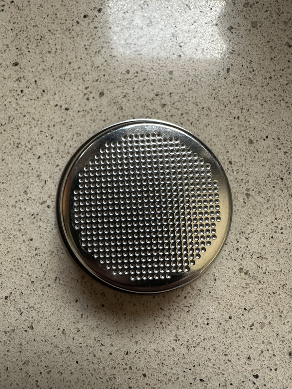

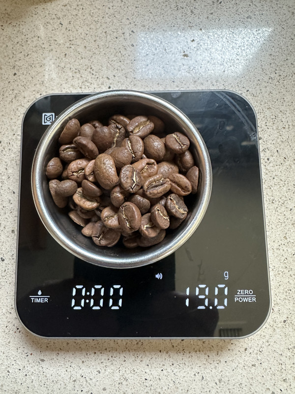

Lo primero sería comprobar si la dosis es correcta para el filtro que estás usando. De los cuatro que vienen con la máquina, entiendo que estás usando el último de la derecha de esta imagen:
A mí 16 gramos se me antojan pocos, salvo que sea un robusta muy tostado y además estés moliendo bastante grueso. Como referencia, con ese filtro yo solía moverme entre 18 y 19 gramos; en algún café concreto incluso llegué a usar 20.

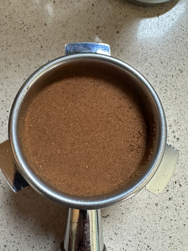

Después de la extracción, revisa la pastilla:
* si la ducha ha dejado marca o no,
* si sale demasiado seca o muy embarrada,
* y si la expansión ha sido uniforme.
Eso te va a dar muchas pistas. Si la pastilla está deformada o rota, seguramente el problema venga de la preparación del puck (nivelado, distribución, prensado, etc.).

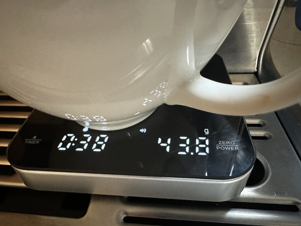

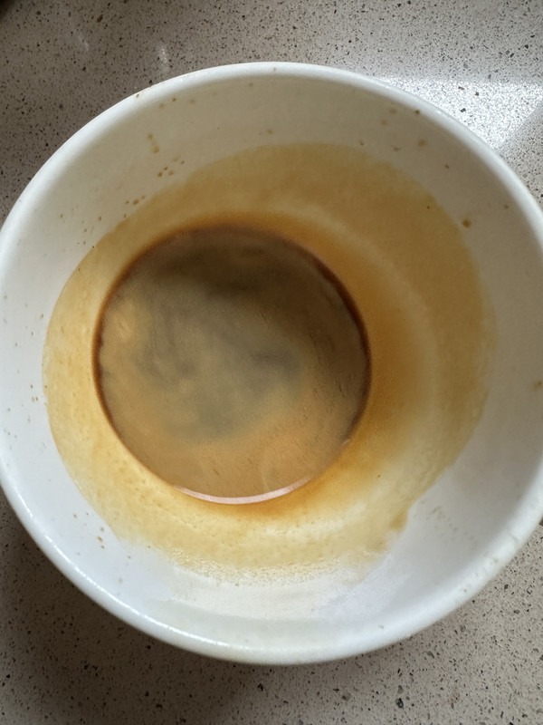

Hoy me salió esta “agua chirla” como decimos por aquí y con estas metidas.
Resultado amargo 🥴😢
Os pongo fotos

Cerraste más el molino?
Ahí te caben fácil 21g
Si no quieres tanto deberías cambiar el filtro

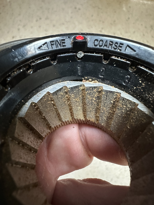

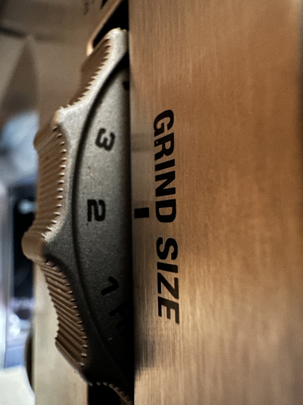

Molinillo lateral al 2
Molinillo interior al 1
Lo de la cesta… pues la verdad es que no sé de cuánto es porque o veo ninguna inscripción. Cuánto crees que podría meter?
En cuanta al tamper utilizo un neouza y hago toda la presión que puedo hasta que toca en el lateral.
Esta tarde pruebo otra vez. Cuántos gramos crees que debo meter? El molinillo lo dejo igual?

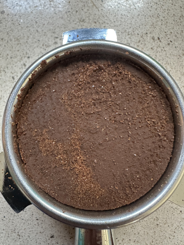

¿La máquina es nueva o de segunda mano? A ver si esas muelas han llegado al final de su vida útil...
Yo más café no sé si pondría, la pastilla de café ya tiene marcas de la ducha, puede que con el tiro largo (38s) se haya expandido más de lo normal. En todo caso, lo que si veo es que no todo el perímetro de la pastilla llega a tocar el filtro, ¿el tamper es de 54mm?
By JAG
#78589
La cafetera es de segunda mano, tiene año y medio, no sé entonces si puede ser debido a la muela como dices. No sé cómo se puede saber 😅😅
El tamper es de 53Imagen

Si el filtro es de 54 mm nominales, el tamper debe ser, como mínimo, de 54 mm. Tu lo tienes de 53; canalización segura.

Tengo una Barista Express Imprese y en el filtro doble entran 20,5 - 21 grs dependiendo del café, tienes mucho margen aún.
