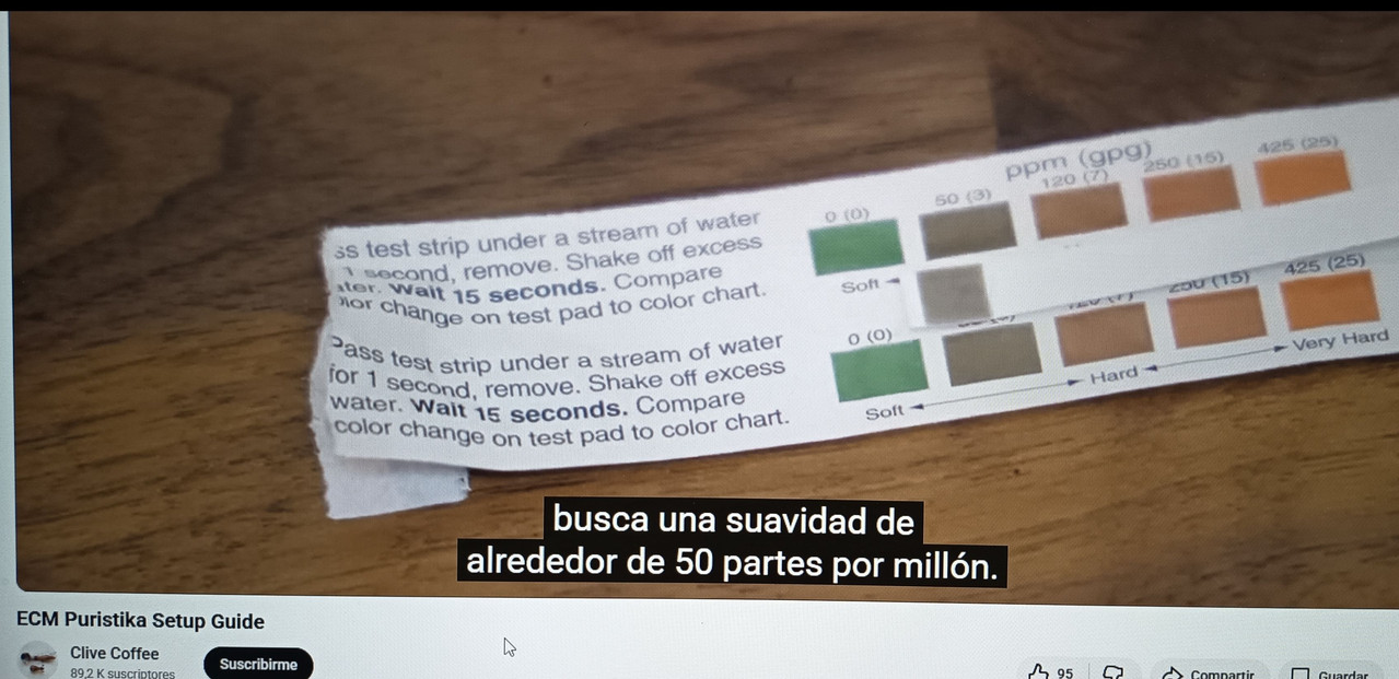

By Pepeillos
#78141
Aunque el video es del 2024 tiene validez por la info.
Clive Coffee en una presentacion de la ECM Puristika, segundo 28, aconsejan un agua con aproximadamente 50 PPM de concentración de sustancias disueltas.
Realizan dicha comprobacion con tiras reactivas para ver esa "dureza" del agua.
