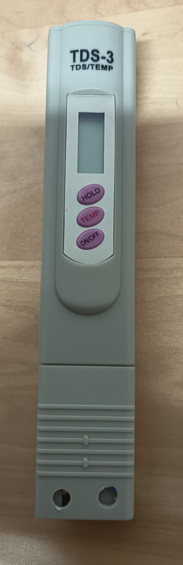

.... sin entrar Tocateclas en polémica quizás, así lo estoy haciendo yo, la mejor mezcla sería agua muy débil tipo Bezoya con agua de grifo y un medidor barato para comprobar el resultado de TDS. Yo utilizo la marca blanca de Mercadona (no llega en residuo seco a 50 mg/l) o del Lidl (no llega a 30 mg/l).
Lo que hago es echar agua de la botella en un recipiente y meter el medidor de TDS en éste; abres el grifo un hilo y vas viendo como sube la dureza del agua, dejándolo clavado a lo que tu quieras.
Hablamos de agua de grifo que se pueda beber claro, ya que en algunos lugares de España es casi imposible beberla por el mal sabor de ésta.
Veo varias ventajas; a saber:
Al tener la mezcla Cloro van a crecer menos los gérmenes.
Sólo tienes en casa un tipo de agua, en tu caso la Bezoya.
La mezcla es más "científica" porque no se hace "a ojo de buen cubero".
Este de abajo es mi medidor de TDS que mide PPM y funciona muy bien. Comprado en la tienda China y creo recordar por menos de 5 €.
