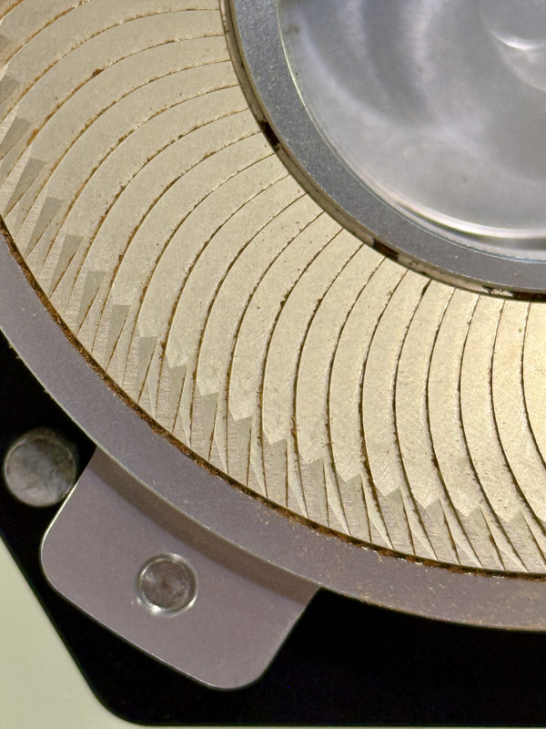

#76751

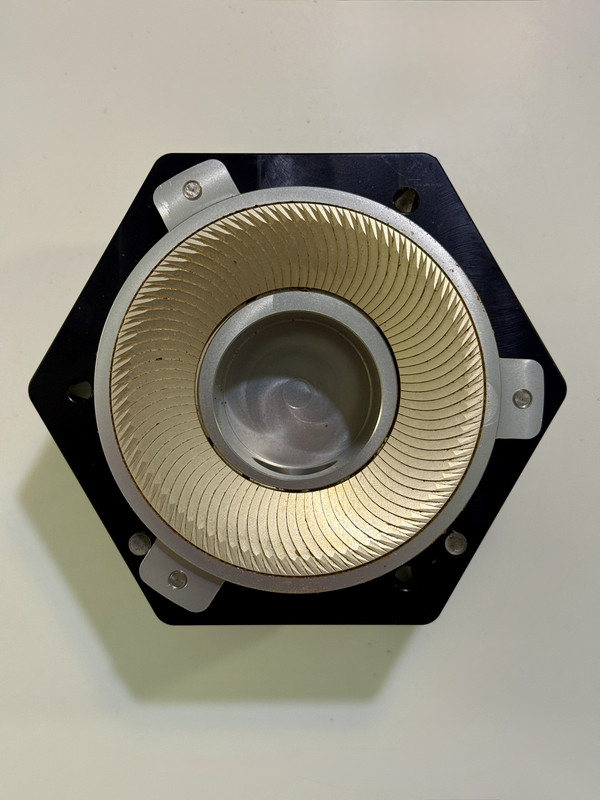

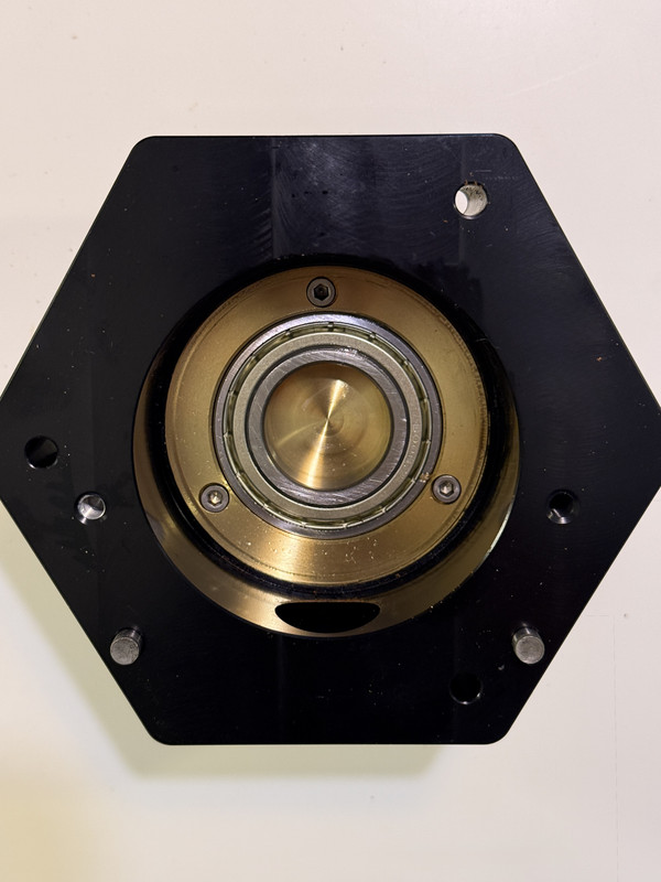

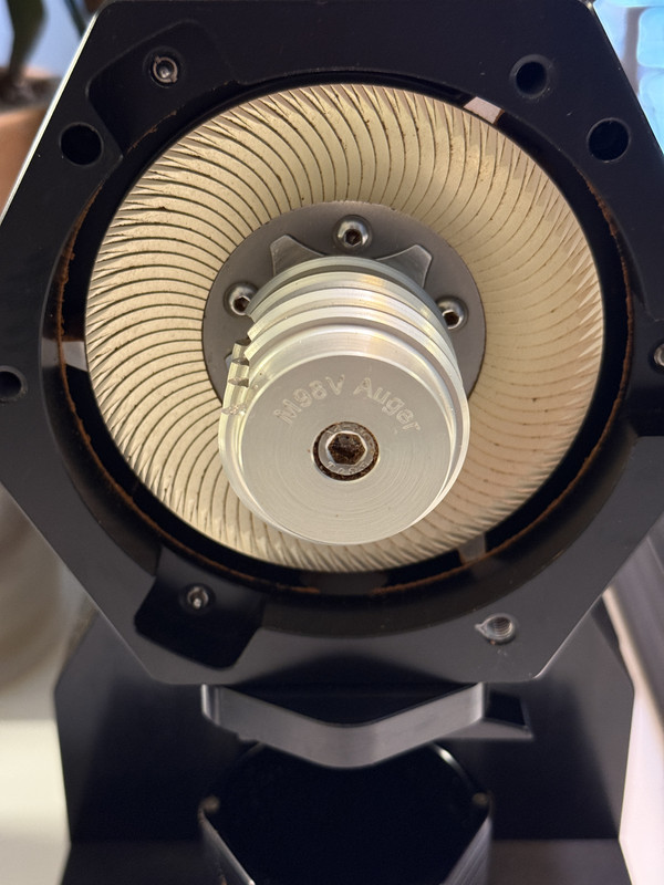

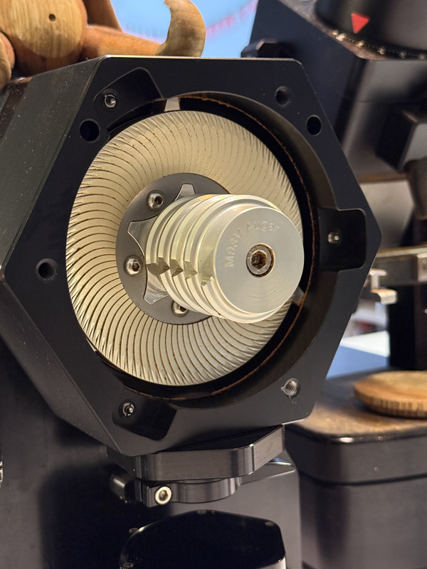

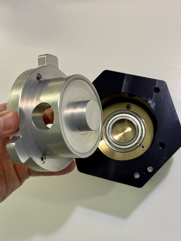

Hoy me he animado a abrir el molino para ver después de casi un año qué tenia dentro. Para mi sorpresa no había nada de café, algo de aceite pegado a los barredores y polvo fino. Retención cero.
Cuando pedí el molino a Denis me recomendó poner las muelas SLM en lugar de la CRv3 si tenía pensado usarlo también para espresso, ya que el resultado era excelente en ambos y así es. Hoy al abrirlo y ver la geometría de las SLM me ha sorprendido, son casi igual que las CR, sin las hendiduras en el centro que rompen los granos para generar los finos necesarios para el espresso y sin el padel de las CR3, unas muelas uniformes más parecidas a las muelas de filtro que a las de espresso. Al tener el alimentador que hace de prebraker no hace falta hacerlo en las muelas como si pasa en el Flat 75mm.
Os dejo unas fotos.

Aspecto espectacular. Siempre me he preguntado qué tipo de rodamientos utilizan los molinos de eje horizontal, por el aspecto parece de rodillos cilíndricos, es así?
#76756
03 Ene 2026, 21:09
Creo que es un rodamiento de bolas Z9009, da la sensación de cilindros, pero es la arandela que sella, tiene unos pequeños orificios. Está bastante engrasado con el porta muelas fijo. La muela fija no tiene muelles, tiene tres pequeños pivotes sellados fijos en el cuerpo, no cogen polvo ni fallan.
Después de un año de uso, lo que más me gusta de la rueda es que no es un tornillo, desde fuera siempre gira en el mismo plano. Evita suciedad en la rosca. Es una delicia poder seleccionar la molienda, es mucho más exacto que el Flat y el abrir para filtro y volver cerrar no es ningún problema. El ajuste de la molienda es perfecto, no hay error, siempre sale el espresso en el mismo tiempo con el mismo café.
El selector de tres velocidades en una misma palanca es un acierto total. Rápido y efectivo. Para filtro la velocidad lenta genera poquísimos finos, en esta velocidad el espresso es casi imposible conseguirlo a no ser que muelas al roce. La velocidad media es la perfecta para espresso y la alta para los tuestes rebeldes súper ligeros que necesitas más finos.
El Flat y Max tiene una rueda que te permite ponerlo a cualquier rpm, pero es tedioso darle vueltas hasta las rev que quieres y no tiene memoria más que la última que has puesto.
La palanquita de purga es perfecta, dos toques y cero retención, en los otros monolitos ha implementado una nariz con un golpeador que va bien, pero tienes que darle muchas veces y acompañarlo del Mr.Puff, creo que prefiero la nariz original con dos imanes que la quitas, golpeas y listo. Aun así este al ser vertical te quitas de rollos.
En este molino el trabajo es rápido y efectivo, para mí es perfecto tanto para espresso moliendo directamente a un naked o a un vaso con campana para un porta con vertederas, que no entra debajo; como para filtro al vaso hexagonal. La molienda no tiene grumo alguno, no hace falta agujas ni pulverizar agua.
