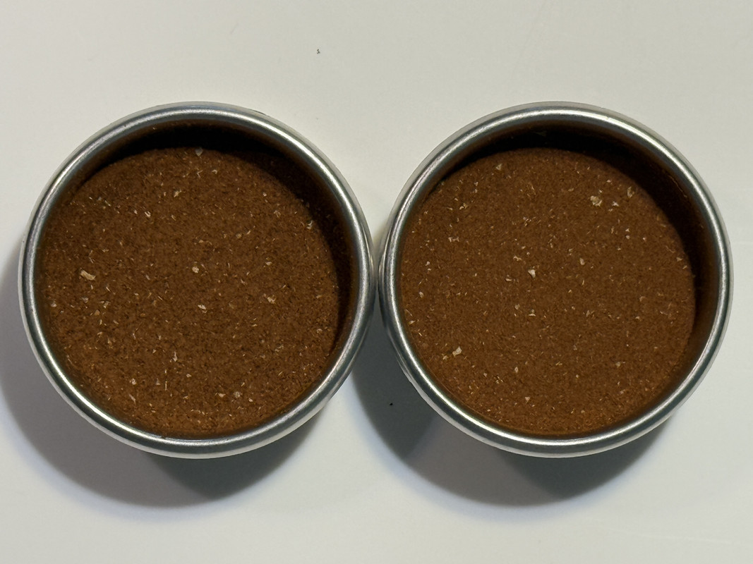

Llevo varias catas a ciegas entre los dos molinos. La mayoría de espressos y algún late que he fotografiado. La mayor diferencia aún es que el Flat está súper rodado y el M98V se va sazonando poco a poco, pero aún le queda. Se va notando que evoluciona porque cada vez va pidiendo moler más fino (10-20 micras), aun así hay una recorrido grande hasta llegar al cero.
En cata a ciegas ha ganado el Flat en todas las que había leche de por medio. Su perfil más dulce de las SSW hace que destaque mucho en esta preparación, realmente hace una taza de capuchino o Flat white espectacular, no he tomado nada igual fuera de casa.
En cambio en espresso están más equiparados, el M98v con SLM resalta más la acidez frente al dulzor. Son muelas que permiten extraer algo más sin moler más fino y esto en taza te da lo mejor y lo peor de cada café. No hay engaños. Es muy curioso ver que la molienda del M98v es más esponjosa.
En filtro sin duda el M98v gana por goleada, los V60 y los cold brew son una delicia. Estoy moliendo para V60 en 450micras a velocidad lenta y genera muy pocos finos. Para Cold Brew a 800 micras y 24h en la nevera.

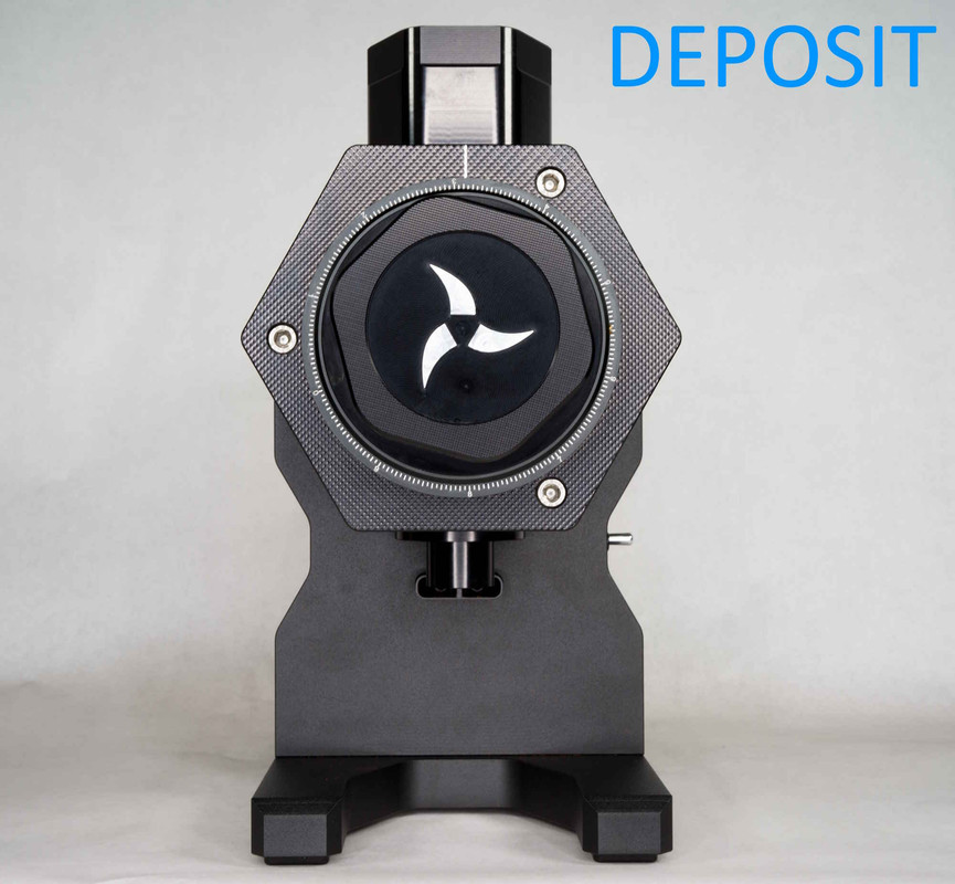

Hoy se ha presentado el nuevo molino de Kafatek, un molino de muelas verticales de 98mm Shuriken CR para filtro. El cambio de inclinación ha producido un cambio en el diseño, pasando de la geometría cuadrado y circular, a la hexagonal.
Ya se puede reservar, llega a casa en abril del próximo año. Es el molino más caro que venden.
Espero vuestros comentarios.

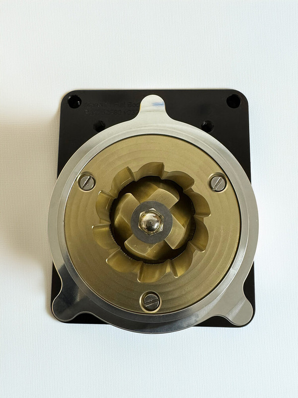

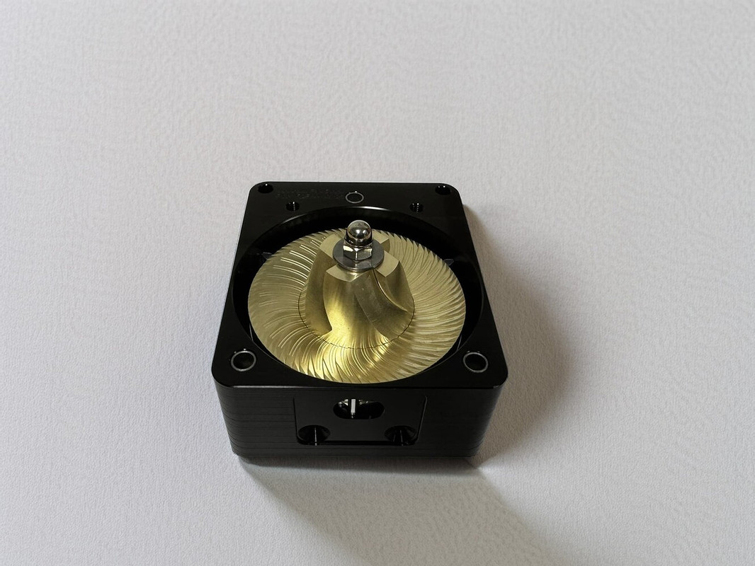

Hoy me he animado a abrir el molino para ver después de casi un año qué tenia dentro. Para mi sorpresa no había nada de café, algo de aceite pegado a los barredores y polvo fino. Retención cero.
Cuando pedí el molino a Denis me recomendó poner las muelas SLM en lugar de la CRv3 si tenía pensado usarlo también para espresso, ya que el resultado era excelente en ambos y así es. Hoy al abrirlo y ver la geometría de las SLM me ha sorprendido, son casi igual que las CR, sin las hendiduras en el centro que rompen los granos para generar los finos necesarios para el espresso y sin el padel de las CR3, unas muelas uniformes más parecidas a las muelas de filtro que a las de espresso. Al tener el alimentador que hace de prebraker no hace falta hacerlo en las muelas como si pasa en el Flat 75mm.
Os dejo unas fotos.

Aspecto espectacular. Siempre me he preguntado qué tipo de rodamientos utilizan los molinos de eje horizontal, por el aspecto parece de rodillos cilíndricos, es así?
#76756
03 Ene 2026, 21:09
Creo que es un rodamiento de bolas Z9009, da la sensación de cilindros, pero es la arandela que sella, tiene unos pequeños orificios. Está bastante engrasado con el porta muelas fijo. La muela fija no tiene muelles, tiene tres pequeños pivotes sellados fijos en el cuerpo, no cogen polvo ni fallan.
Después de un año de uso, lo que más me gusta de la rueda es que no es un tornillo, desde fuera siempre gira en el mismo plano. Evita suciedad en la rosca. Es una delicia poder seleccionar la molienda, es mucho más exacto que el Flat y el abrir para filtro y volver cerrar no es ningún problema. El ajuste de la molienda es perfecto, no hay error, siempre sale el espresso en el mismo tiempo con el mismo café.
El selector de tres velocidades en una misma palanca es un acierto total. Rápido y efectivo. Para filtro la velocidad lenta genera poquísimos finos, en esta velocidad el espresso es casi imposible conseguirlo a no ser que muelas al roce. La velocidad media es la perfecta para espresso y la alta para los tuestes rebeldes súper ligeros que necesitas más finos.
