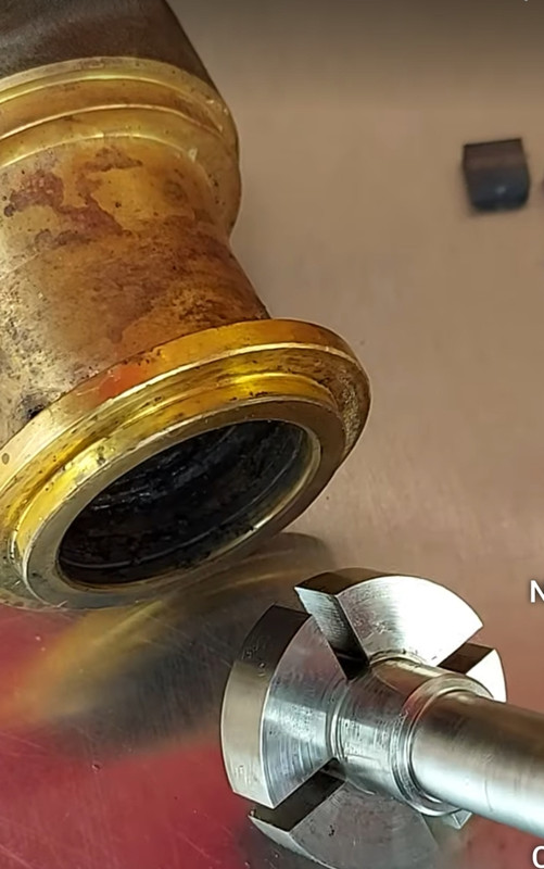

Imagen 1.
Imagen 2.
Imagen 3.
Imagen 4.

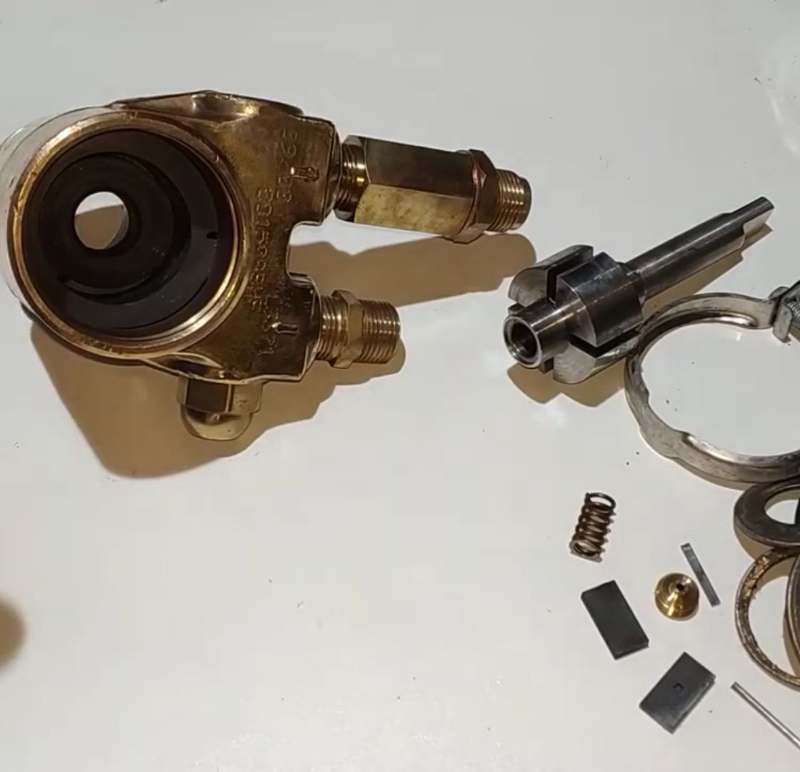

Interior de bomba rotativa con la dirección de la entrada y salida de agua gracias a las paletas interiores del eje.
En las "muecas" de ese eje metálico, van encajadas las paletas o álabes (piezas rectangulares negras) de dicha bomba; el giro de dicho eje hace que las paletas muevan el agua desde la entrada a salida de dicha bomba.
El agua de la red o del recipiente de agua entra a la bomba por la entrada (lado derecho señalado con flecha vertical invertida en la Imagen 1).
La bomba de "paletas" gira (gracias al motor que lleva acoplado) y saca el agua a una determinada presion y caudal (en funcion de la potencia de la bomba) por la salida indicada con la flecha vertical (hacia arriba segun la Imagen 1 de la bomba).
Ese es el recorrido movimiento/natural del agua en la bomba en la extracción del café.
El agua va a encontrar la resistencia de la pastilla de café (finura de la molienda y carga en gramos del cacillo) en su movimiento. Si esa resistencia supera los bares a los que esté tarada dicha bomba (regulada con el tornillo de la derecha de la Imagen 1), el agua pasará internamente (Imagen 2) de un lado a otro de la bomba para liberar ese exceso de presión (señalada dicha dirección del agua en este caso con la flecha inclinada).
Es decir se produce un by-pass interno de la circulación del agua al llegar al tarado de bares de dicha bomba.
Ese es el motivo por lo que la bomba dará siempre los bares a la que esté tarada.

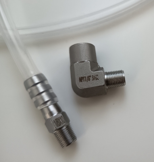

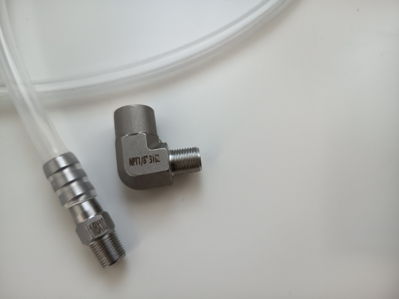

Hace un par de días me ha llegado ésto.
Ya falta menos.
Ambos de acero Inoxidable, 304 uno y otro 316L .
Son un codo hembra 1/8 a macho 1/8 y "espiga" de 10 mm a macho 1/8.
Tubo de silicona alimentaria.

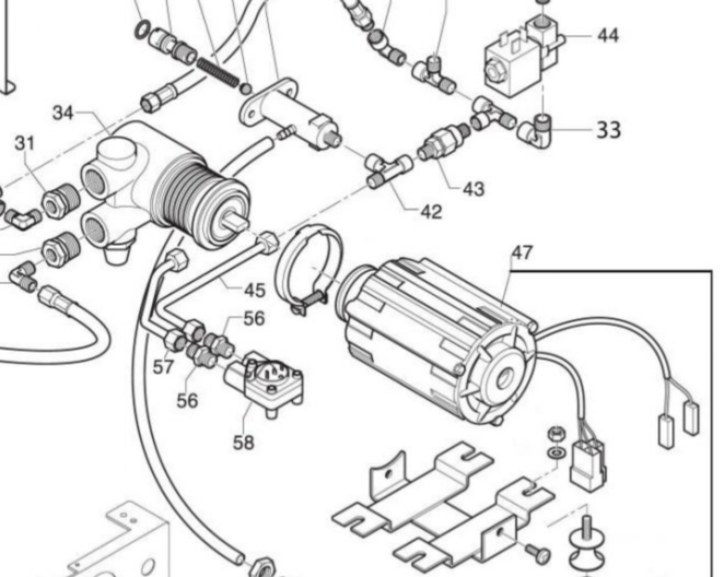

El macho hembra 1/8 irá en la salida de la bomba roscada en reductor macho 3/8 a hembra 1/8 (número 31) en la imagen de abajo.
La espiga irá conectada en el lado de la entrada del agua a la bomba roscada a una pieza intermedia 1/8 a 1/8 macho hembra con una válvula unidireccional; y esta pieza intermedia al número 31 de macho 3/8 a hembra 1/8 (pieza reductora igual que en la salida).
Compraré en la pagina que señalé previamente los números 31 (x 2 pieza reductora 3/8 a 1/8), 34 (bomba rotativa) y 47 (motor de dicha bomba).

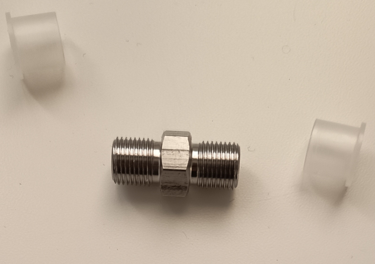

Bueno hoy me ha llegado de la tienda China un macho/macho de 1/8 de acero inox 304.
El codo y "la espiga" que puse en una imagen más arriba (repito la imagen abajo):
No me sirve porque la rosca no es "paralela" y sí cónica (rosca ) BSPT ; en España y resto de Europa (UE) el estandar es BSPP.
Menos mal que no son caros los codos (menos de 3 €) y me ha servido para aprender "algo" de los estandares de la rosca.
Aquí lo explica:
https://search.brave.com/search?q=rosca ... 75993c0d1a
Lo que tengo ahora es lo de la imagen de abajo + 150 € de Los Reyes:
El manguito de la derecha (lo que ha llegado hoy) es 1/8 M a 1/8 M e irá conectado a la bomba (que la entrada es 3/8 H) a traves de un manguito 1/8 H y 3/8 M (que me falta por comprar).

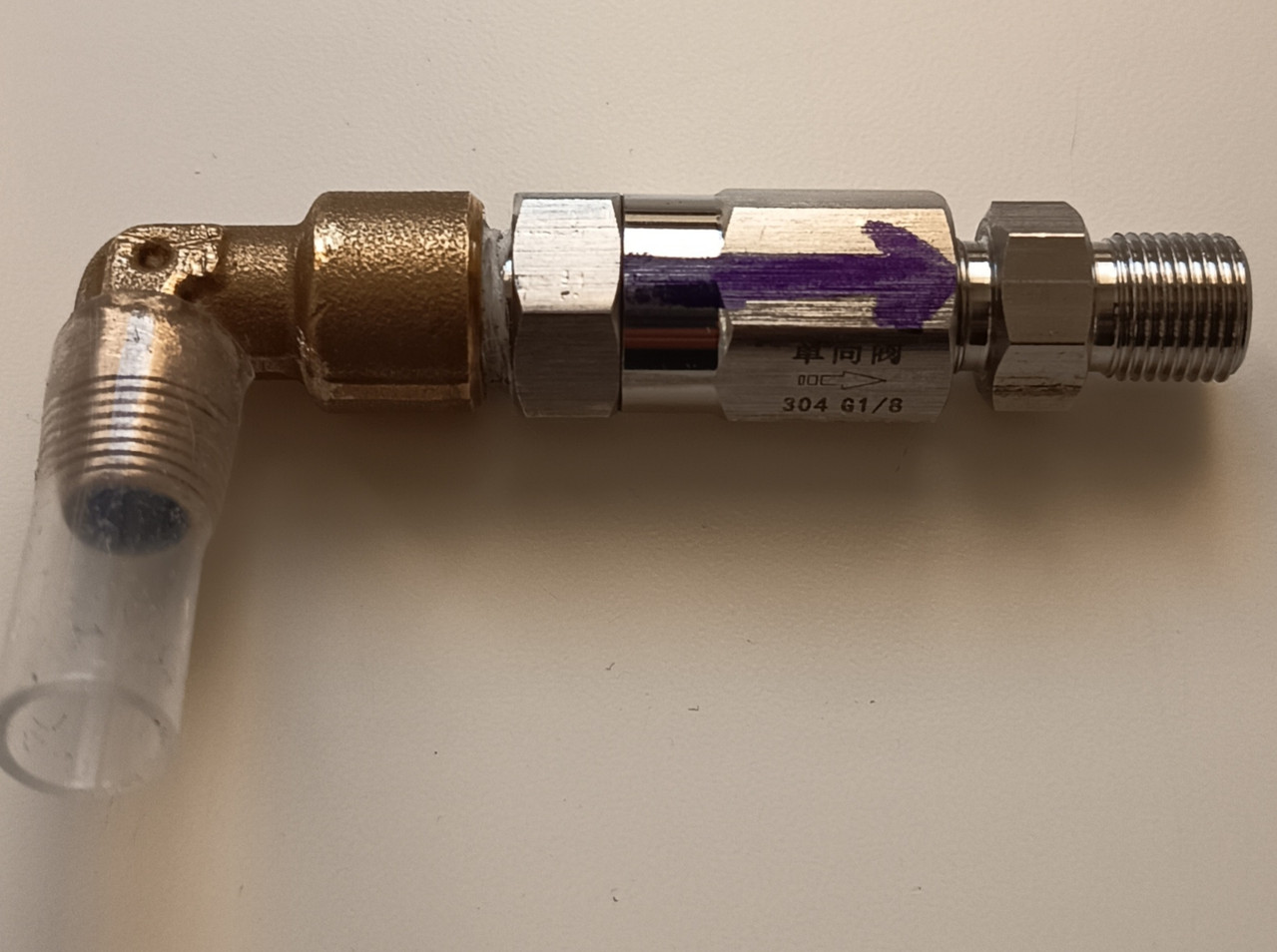

El manguito central de acero inoxidable es 1/8 M a 1/8 H pero con una válvula unidireccional.
El codo de la izquierda de latón a 90° es original ECM, lo tengo porque al poner el Pulsor a la bomba vibratoria (se puede ver en el Post de la ECM Puristika) no me servía ya; irá conectado por un lado al recipiente de agua, que alimentará a la bomba, a traves de un tubo de silicona + tubo original de la ECM Puristika; por el otro extremo al manguito intermedio de la foto con su valvula unidireccional.
La circulación del agua a baja presion (sólo aspiración del recipiente a la bomba) será de izquierda (depósito de agua) a la derecha (bomba rotativa).
