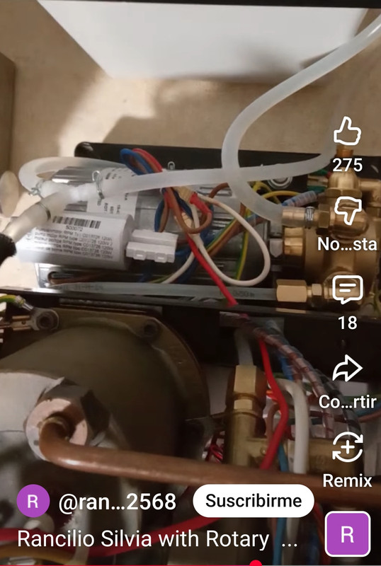

Continuo con el tema.
Ja ja.
Ya falta menos para el cambio.
He decidido sustituir la bomba vibratoria que trae de fábrica mi ECM Puristika, por una rotativa.
Motivo: es un capricho; creo que mejorará, salvo mejor criterio, la extracción.
Tardaré unos 3-4 meses en hacerlo porque hay que guardar dinero para comprar lo necesario.
No tengo prisas. Jubilado aunque, por necesidad, continuo trabajando algo.
Ya está todo en la cabeza. Irá en una caja externa con conexiones de "quita/pon" de mangueras de agua y cables eléctricos. Será así porque en el interior de la carcasa de la Puristika no entra la bomba + el motor.
Ese codo es de acero inoxidable de calidad 316 irá en el panel trasero, llevará el agua a presion de la bomba a la caldera.
Motor 138 €
Bomba 79
De la ECM Electrónica II.
La puso el Edu en un post; tambien hay una app.
En esta página compraré la bomba, el motor y algo más.
https://www.avola-coffeesystems.de/?srs ... rJz0lXRzl9
Os pido disculpas por hacerlo de esta manera.
Si no hay fuerza mayor iré actualizando el tema pero tenía ganas de compartirlo: tambien es una forma de motivarse para hacerlo..
