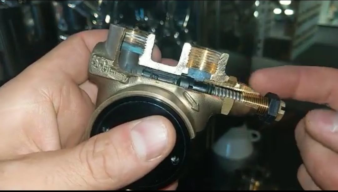

En este video se entiende el mecanismo por el cual las bombas rotativas alcanzan una presión determinada ajustando el tornillo a un determinado nivel de bares de presión. Alcanzado un nivel de presion determinada ese tornillo de ajuste, se comporta "como si fuera" una valvula OPV; es decir deja pasar el agua del lado de la presion mayor al lado de presion menor. Se produce un by-pass interno en la bomba y regresa el agua del lado de salida del agua al lado de entrada del agua a la bomba.
#76609

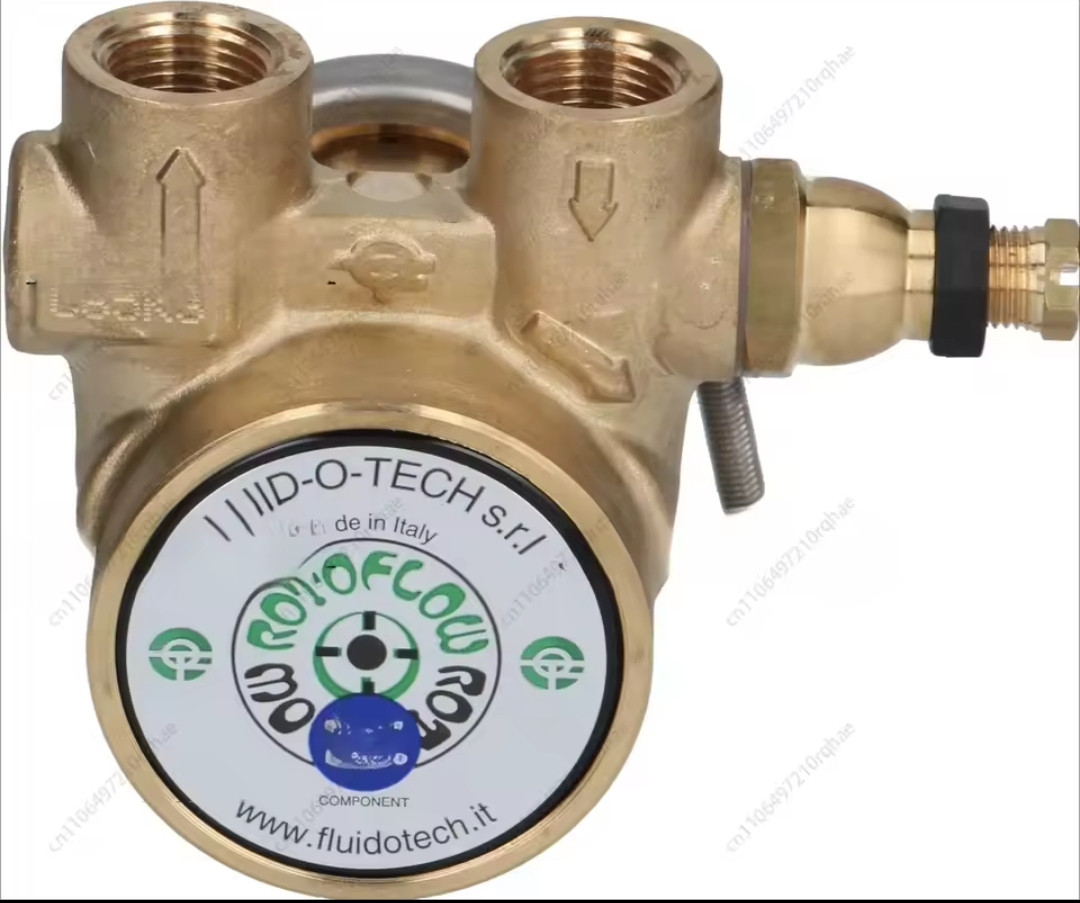

El agua de la red o del recipiente de agua entra a la bomba por la entrada (lado derecho señalado con flecha vertical invertida). La bomba de "paletas" gira (gracias al motor que lleva acoplado) y saca el agua a una determinada presion y con un caudal (en funcion de la potencia de la bomba) por la salida indicada conla flecha vertical.
Si no encuentra resistencia ese es el recorrido movimiento/natural del agua en la bomba.
Si encuentra resistencia por la pastilla de café y esa resistencia supera los bares a los que esté tarada dicha bomba (se regula con el tornillo de la derecha), pasará el agua internamente de un lado a otro para liberar ese exceso de presión (señalada dicha dirección del agua con la flecha inclinada).
Ese es el motivo por lo que la bomba dará siempre los bares a la que esté tarada.
