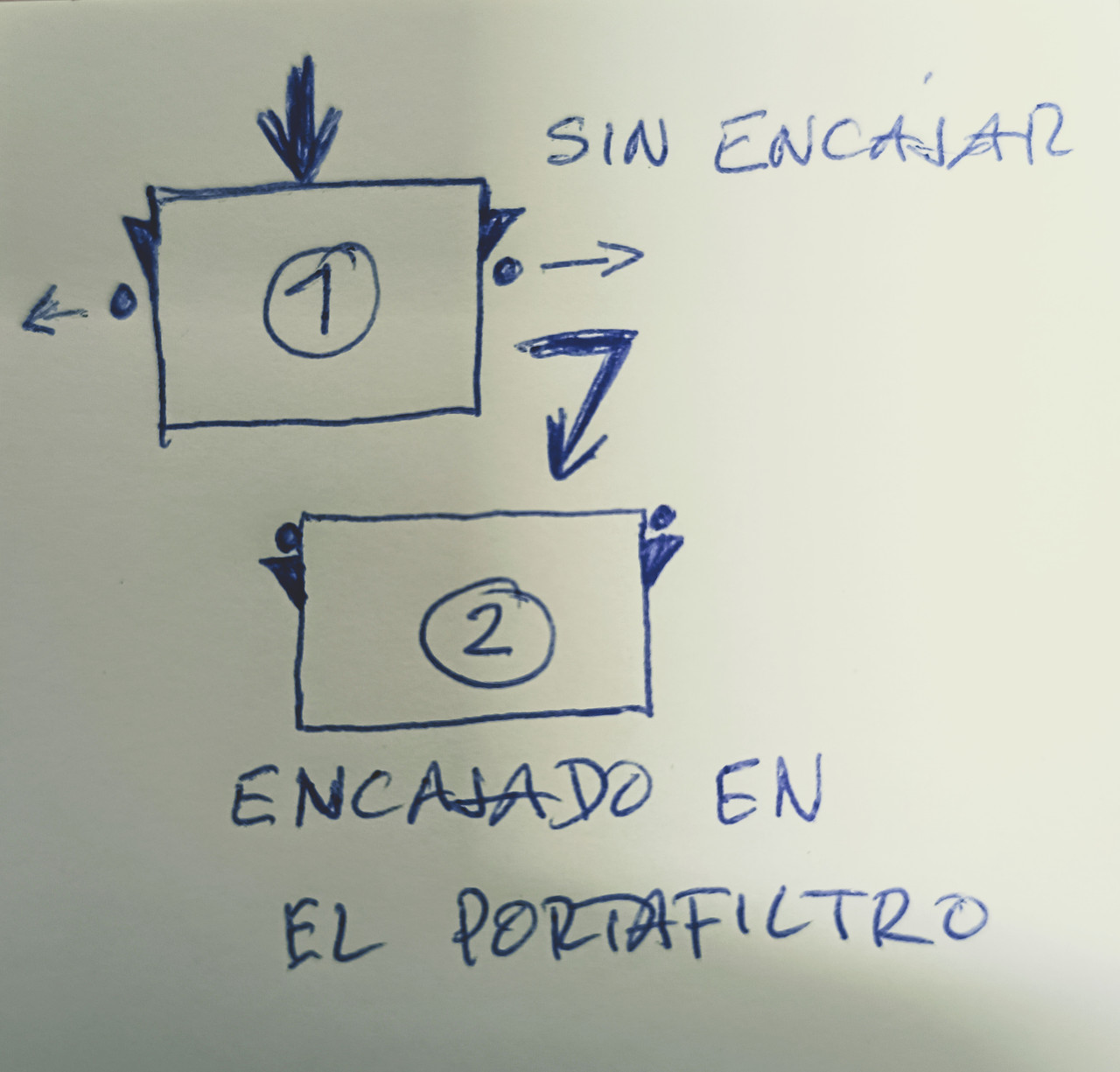

cafesus esos ganchos que sobresalen son casi incompatibles con el alambre del interior del portafiltro. Es normal que ya no sirvan y te ocurrirá cuando pongas otros.
Si los ganchos del filtro al entrar en el portafiltro no coinciden con los 3 salientes rectos del alambre no le hace mucho daño a éste.
Muchas veces sin buscarlo lo has puesto así; además te costará poco sacar el filtro del portafiltro.
Pero si esos ganchos coinciden con los salientes del alambre lo que pasa es que:
al empujar el filtro hacia dentro del portafiltro
el alambre se mete para dentro en su ranura (se esconde en ella) y una vez situado ya el filtro en el portafiltro sale y se situa por encima de los salientes:
En rojo es como queda el alambre ya por encima de los ganchos.
En esa posicion para sacar el filtro costará y además deformas poco a poco el alambre.
Así que creo que si sigues usando el filtro ese deberias ponerlo con los salientes que no se enganchen en los alambres.
Espero que me haya explicado.
By Pepeillos
#78865
En 1 aún no está el filtro encajado en el porta; al presionar hacia abajo el filtro, el alambre en la imagen representado por un punto por ser un corte transversal, se desplaza lateralmente y se acopla en la ranura del porta.
En 2 una vez encajado el porta, el alambre sale de esa ranura en parte y se situa ya por encima de esos salientes.
En la ultima posición (2) para sacar el porta no queda otra, dado la forma del saliente, que dañar de alguna manera el alambre acerado.
