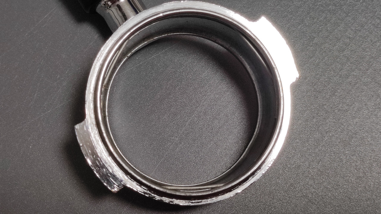

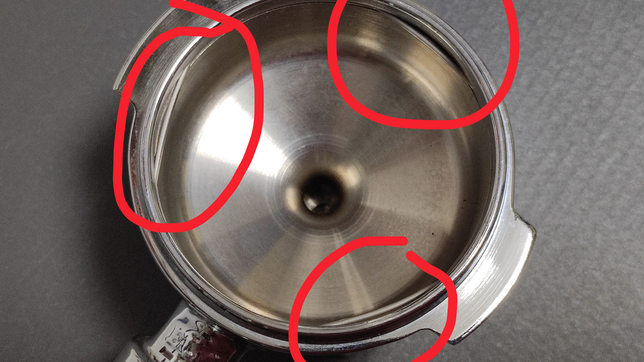

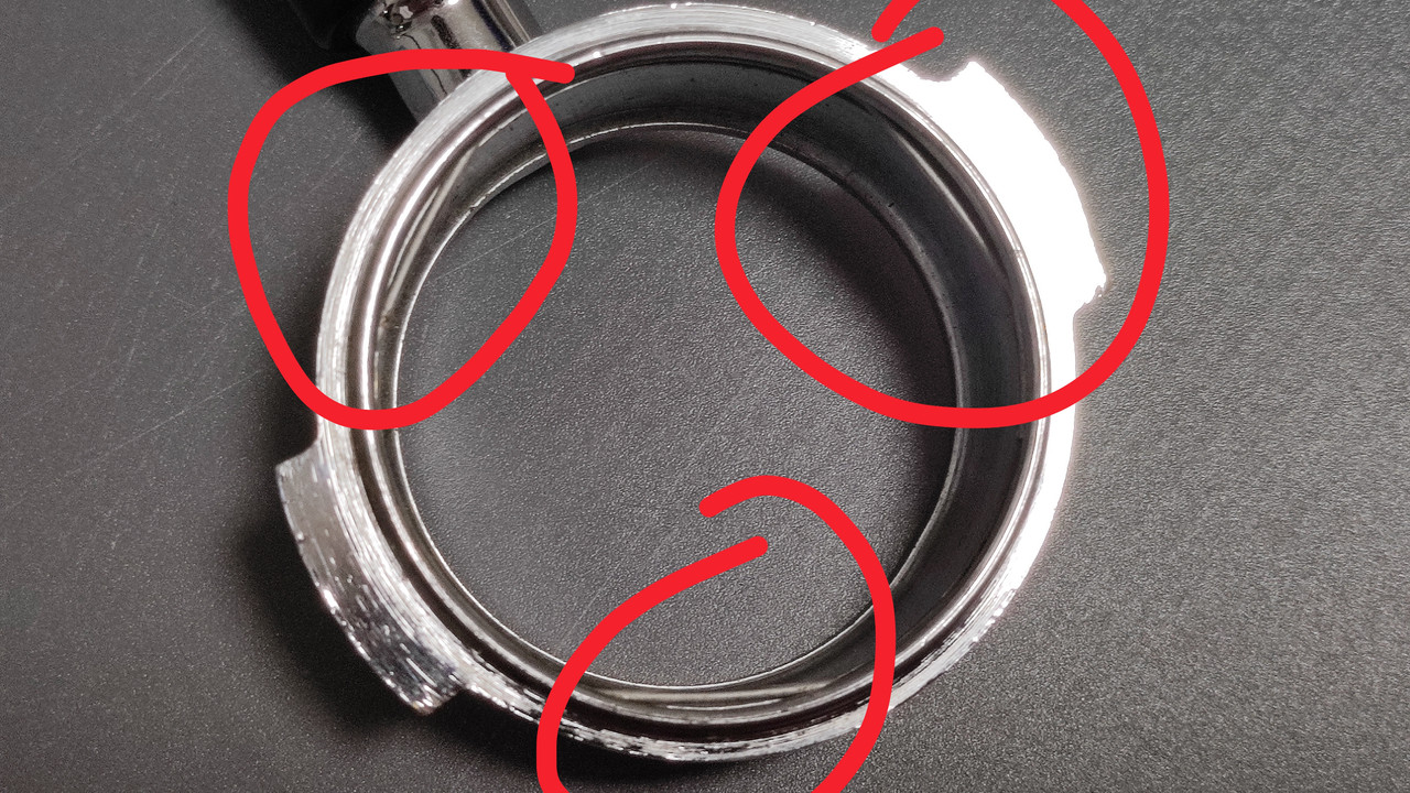

No sé si es efecto de la foto pero parece que el alambre está muy maltratado y/o fuera de su ranura. Lo lógico es que sobresalga en tres zonas, como en las fotos que adjunto
Además me parece ver marcas en el portafiltros. No sé cómo montas y desmontas los filtros.

Pues la verdad es que es algo extraño, le he montado uno de los alambres que tenía de repuesto de la Lelit Annita y parece que mejor. Pero me da la sensación que lo que lo ha estropeado y quizá esas marcas que comentas en el porta pueden venir por el filtro presurizado que tiene 4 salientes, ¿es posible?Imagen

Probablemente se han pasado ya y necesita recambio. El problema es que la anilla esa de la anita es de 57mm
Por lo que no es la adecuada para un porta de 58.
Si eres de malaga yo tengo un monton de 58mm para darte

Claro que es posible, esos garfios dan miedo, sobre todo si quitas y pones el filtro todos los días. Tal vez sería bueno comprar un portafiltros económico para el filtro presurizado.

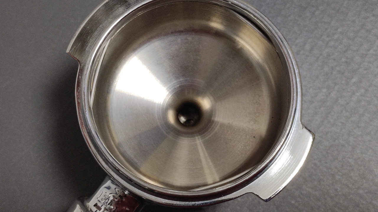

cafesus esos ganchos que sobresalen son casi incompatibles con el alambre del interior del portafiltro. Es normal que ya no sirvan y te ocurrirá cuando pongas otros.
Si los ganchos del filtro al entrar en el portafiltro no coinciden con los 3 salientes rectos del alambre no le hace mucho daño a éste.
Muchas veces sin buscarlo lo has puesto así; además te costará poco sacar el filtro del portafiltro.
Pero si esos ganchos coinciden con los salientes del alambre lo que pasa es que:
al empujar el filtro hacia dentro del portafiltro
el alambre se mete para dentro en su ranura (se esconde en ella) y una vez situado ya el filtro en el portafiltro sale y se situa por encima de los salientes:
En rojo es como queda el alambre ya por encima de los ganchos.
En esa posicion para sacar el filtro costará y además deformas poco a poco el alambre.
Así que creo que si sigues usando el filtro ese deberias ponerlo con los salientes que no se enganchen en los alambres.
Espero que me haya explicado.

En 1 aún no está el filtro encajado en el porta; al presionar hacia abajo el filtro, el alambre en la imagen representado por un punto por ser un corte transversal, se desplaza lateralmente y se acopla en la ranura del porta.
En 2 una vez encajado el porta, el alambre sale de esa ranura en parte y se situa ya por encima de esos salientes.
En la ultima posición (2) para sacar el porta no queda otra, dado la forma del saliente, que dañar de alguna manera el alambre acerado.

Finalmente he comprado otros filtros presurizados que no llevan esos salientes, espero no volver a tener problemas. No le di importancia cuando compré el anterior pero lo que imagino es que lo mismo que me ha pasado a mí le pasará a todo el mundo por lo que no entiendo cómo no han tenido infinidad de quejas y siguen comercializando el producto
