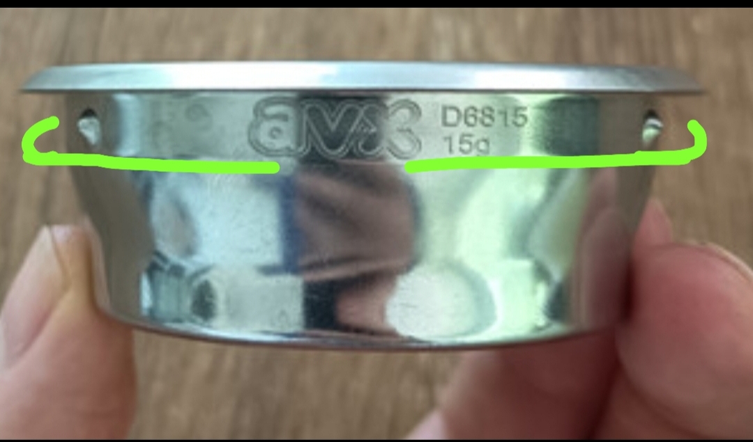

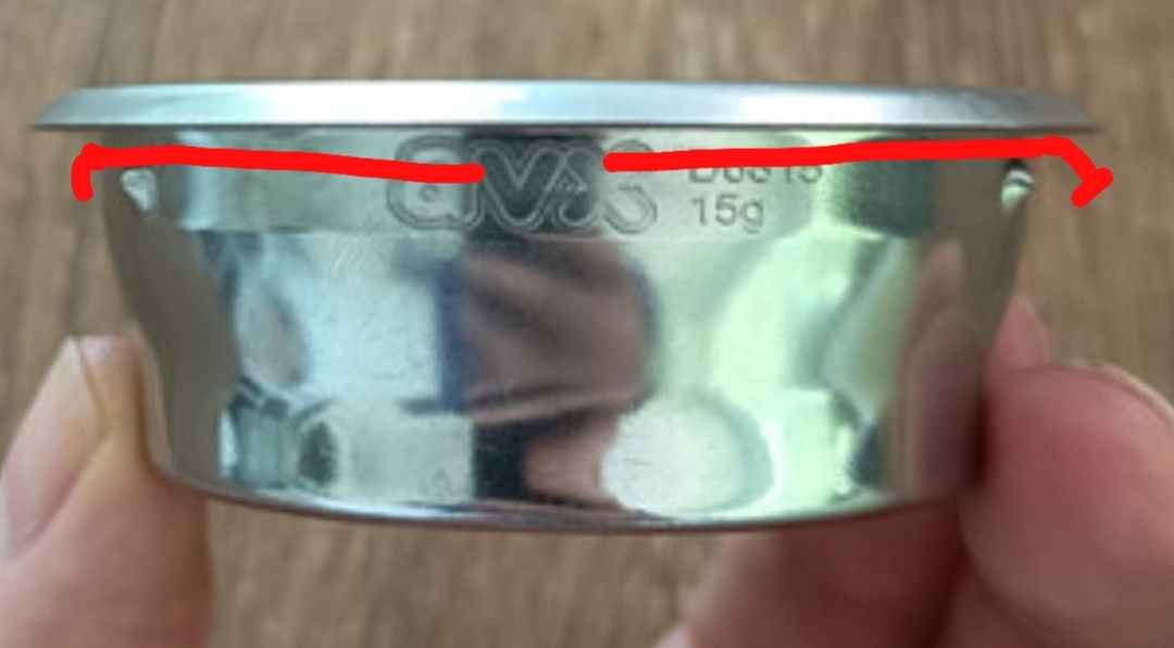

#78858
cafesus escribió:
18 Jun 2026, 15:23
Pues la verdad es que es algo extraño, le he montado uno de los alambres que tenía de repuesto de la Lelit Annita y parece que mejor. Pero me da la sensación que lo que lo ha estropeado y quizá esas marcas que comentas en el porta pueden venir por el filtro presurizado que tiene 4 salientes, ¿es posible?Imagen
cafesus esos ganchos que sobresalen son casi incompatibles con el alambre del interior del portafiltro. Es normal que ya no sirvan y te ocurrirá cuando pongas otros.
Si los ganchos del filtro al entrar en el portafiltro no coinciden con los 3 salientes rectos del alambre no le hace mucho daño a éste.
Muchas veces sin buscarlo lo has puesto así; además te costará poco sacar el filtro del portafiltro.
Pero si esos ganchos coinciden con los salientes del alambre lo que pasa es que:
al empujar el filtro hacia dentro del portafiltro
el alambre se mete para dentro en su ranura (se esconde en ella) y una vez situado ya el filtro en el portafiltro sale y se situa por encima de los salientes:
En rojo es como queda el alambre ya por encima de los ganchos.
En esa posicion para sacar el filtro costará y además deformas poco a poco el alambre.
Así que creo que si sigues usando el filtro ese deberias ponerlo con los salientes que no se enganchen en los alambres.
Espero que me haya explicado.
