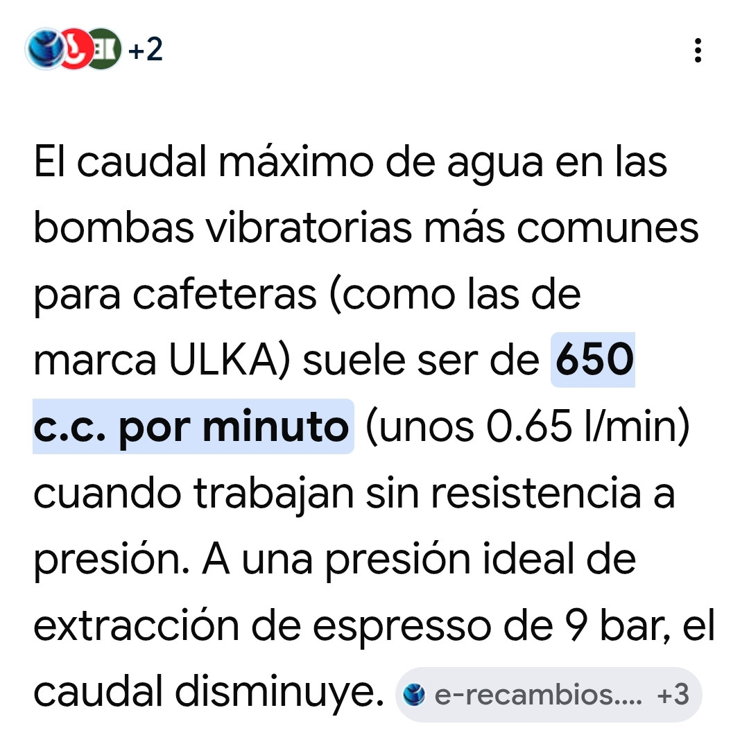

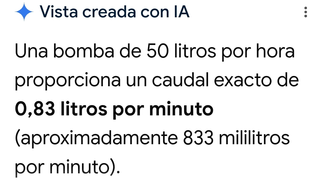

Quizás Aalto la respuesta es el caudal que mete cada bomba por minuto.
Es decir la ducha "abierta" sin pastilla evacua esa agua y no sube de 2 bares la presión.
La bomba rotativa que yo he puesto es de ECM 50 litros/hora (0,83 l por minuto).
La ducha deja pasar igual el agua, pero la bomba tiene programada 8,5 bares y por eso sigue metiendo agua a la ducha con más presion (agua blanquecina).

¡Qué bien! La IA sabe convertir litros/hora en litros/minuto. :mrgreen: :mrgreen: Creo que usas la IA en exceso.
