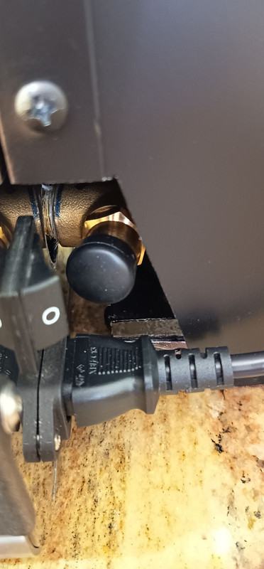

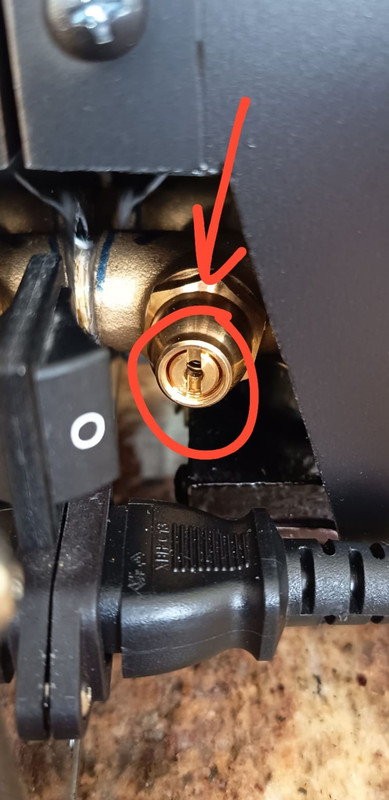

Bueno regulada la válvula interna de la bomba a 9 bares.
Susto al poner la pastilla de café para espresso a pesar de tener limitada la OPV a 9 bares, el manómetro subía hasta 12.
Conclusión la opv limita pero no desaloja toda el agua/caudal de exceso de presion, al estar pensada para una bomba vibratoria.
Con el filtro ciego y destornillador aflojando la he dejado a 9 bares, así que hipercontento.
