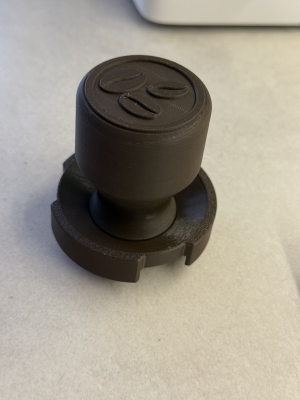

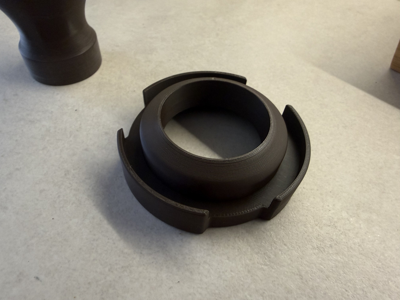

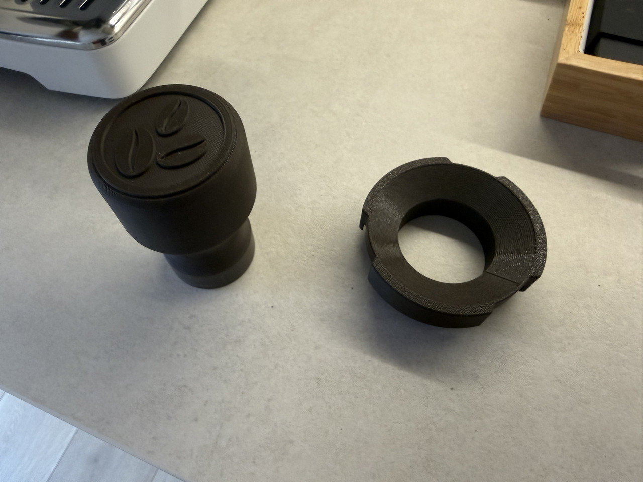

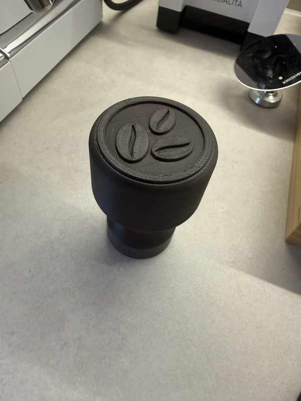

Hola, antes de nada quiero agradecer a todos los que habéis aportado en este hilo. Gracias a vuestros consejos descubrí la cesta La Marzocco 7-9 g y la he comprado.
Con mi otra cesta de competición de 9 gr, me resultaba casi imposible tampear bien y sufría mucha canalización, con auténticos “géiseres” en cada extracción. Imagino que la fina capa de café que quedaba alrededor del cono central producía ese problema.
Aun así, los primeros cafés con la Marzocco 7-9 gr también me costó llenar correctamente la zona central de la cesta.
Después de ver algunos accesorios impresos en 3D, decidí diseñar e imprimir mi propio embudo y tamper, y la verdad es que funcionan muy bien.
Edito—>: He mejorado el diseño y los he impreso en PLA (uso alimentario).
Si a alguien le interesan, tengo los archivos STL para compartir y lo haré gustosamente ( mi portafiltro es de tres palas pero si alguien lo quiere y el suyo es de 2, modificarlo a 2 es muy simple).
También me ofrezco para imprimirlo y enviarlo si el trabajo-familia me lo permite (coste del filamento y envío y ya/no voy a ponerme aquí a “comerciar” :D ). Imagen

Como recomendación; es mejor imprimirlo en PETG la próxima vez (y también es uno de los mas seguros alimentariamente). No se degrada con el tiempo y puedes lavarlo directamente con agua sin problemas. En cambio, el PLA absorbe humedad y se deteriora con mucha facilidad al ser biodegradable (derivado del maíz, caña de azúcar, etc.)
By jmblue
#78452
Ah! Pues muchas gracias por el consejo. Lo voy a imprimir con ese filamento.
