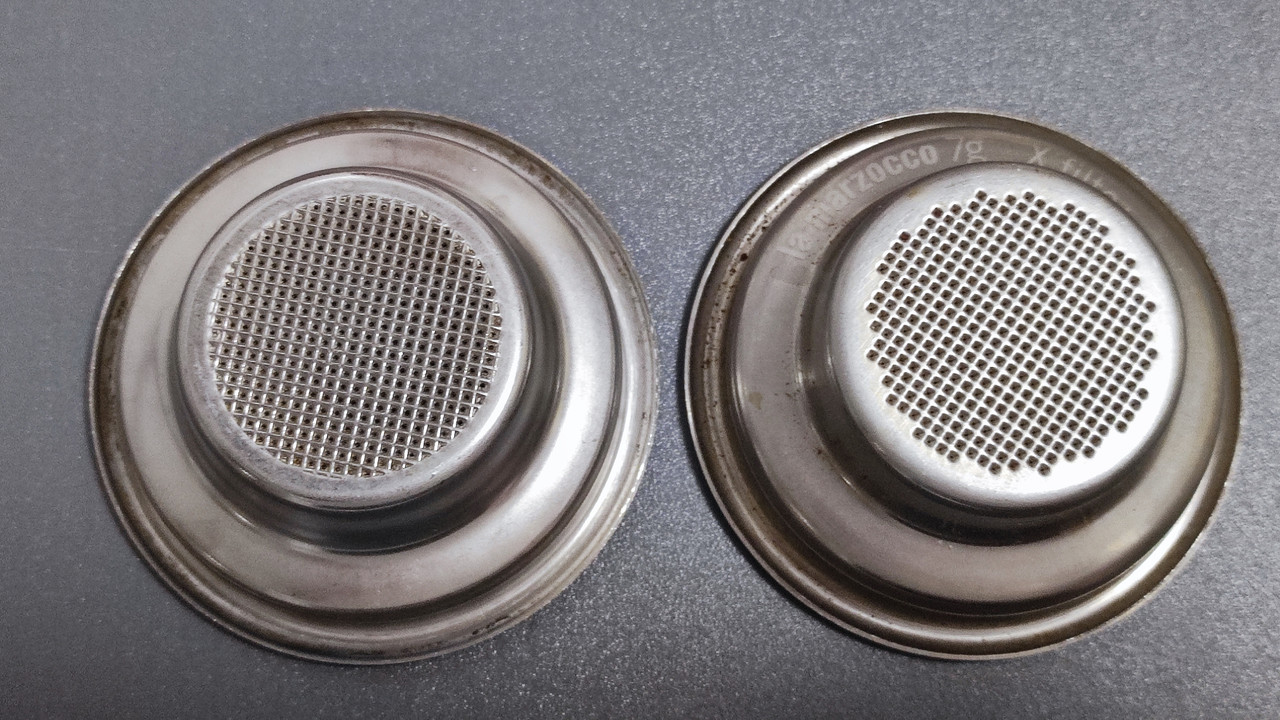

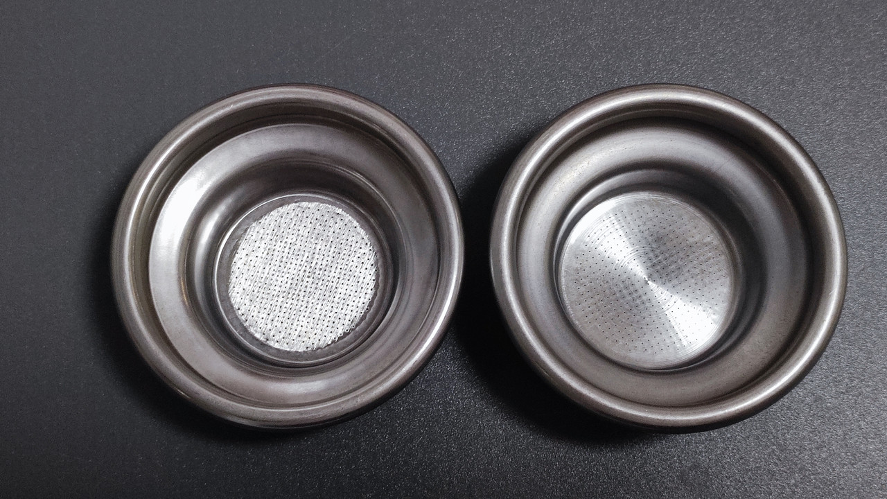

No sé si es exactamente el mismo de ecafe pero tengo en casa estos dos y, dimensionalmente, son prácticamente iguales aunque es cierto que la parte estrecha del LM es más cilíndrica y en el otro es troncocónica.
De todas formas me cuesta creer que haya una diferencia de capacidad tan grande. En el original he llegado a cargar 9,5 gramos sin problema y creo que aún entraría medio gramo más. El otro hace mucho que no lo uso pero, al menos, entraban 8,5 gramos.
La distribución de perforaciones sí es bastante diferente y, posiblemente, los diámetros de ellas también. ¿Es posible que estés moliendo muy grueso para ese filtro?

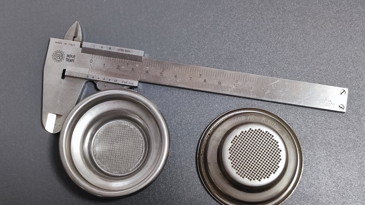

Como te comentaba, dimensionalmente no hay diferencias significativas ni de diámetro ni de profundidad, tan solo la conicidad del hueco del filtro no original. Por desgracia no es nada fácil medir ese hueco con el calibre pie de rey.
Cuando te respondí no recordaba dónde había comprado el filtro no original. Haciendo memoria he llegado a la conclusión de que lo pedí a Elektro's. Pensaba que lo había pedido a ecafe pero, repasando mi historial de pedidos, no lo he encontrado. Por eso es posible que tu filtro y el mío no sean iguales. Si tuvieras la posibilidad de dimensionar el tuyo con un calibre podríamos comparar. De todas formas, lo más fácil y seguro es comprar el original.
