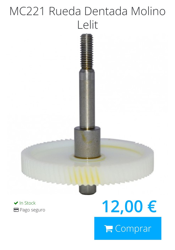

#77986
Bueno pues después de unos años de muchas alegrías el molino de mi Lelit Annita ha dicho basta. De repente y sin previo aviso al ir a moler ha hecho un ruido raro y se ha parado. La he abierto, he intentado apretar conexiones pero nada, he conseguido que volviese a hacer el mismo ruido unos segundos y ha vuelto al silencio absoluto. No tengo muy claro si es un tema eléctrico, de contactos o incluso si el molino ha muerto. Me da la sensación que es eléctrico y/o de contacto porque también he intentado soltar la parte del botón y lo mismo, ha vuelto a hacer un ruido al pulsar y se ha parado de nuevo. Intento adjuntar un vídeo que he grabado a ver si alguien sabe decirme qué puede ser y si tiene arreglo
By Fdebarista
#77999
Buenas, casi con total seguridad te diria que lo que tienes roto es el eje dentado que conecta el motor con la muela inferior.
Es una pieza de plastico que suele partise algunos dientes en algunas ocasiones.
La solucion???
Comprar y sustituir.
Por suerte en ecafe lo tienes.
https://ecafe.es/tienda/lelit/395-mc221 ... P8QAvD_BwE
Antes de desmontar..... comprueba a moler cafe mas grueso a ver si solo es un problema de meterle cafe duro (ETIOPIA)
Con bastsnte altitud, tueste medio/ligero y molienda fina. Eso suele darle dolores de cabeza a los molinos.
Si coincide que justo tienes un cafe de esas caracteristicas, prueba a poner otro cafe "mas blando"
Si persiste el ruido, te diria de desmontar y ver si el eje dentado esta partido.
En youtube esta el canal lelit insider que sube infinidad de videos de apoyo.
Y a las malas yo estoy en malaga para ayusar o sino telematicamente.
Ya nos cuentas, saludos
El tema electrico podria ser el boton de encendido del molino pero eso normalemnte esta asociado a funciona o no funciona,(y en el caso de funcionar de manera intermitente deberia moler bien).
Puedes comprobar el boton mirando la continuidad de los bornes del interruptor.
Pero yo creo que sera lo del eje dentado osi tienes suerte solo un etiopia peleon ajajajaj que cambiando de cafe te funcionara
Suerte
#78001
Im-presionante como siempre @Fdebarista! Diagnóstico y tratamiento en el mismo post.
