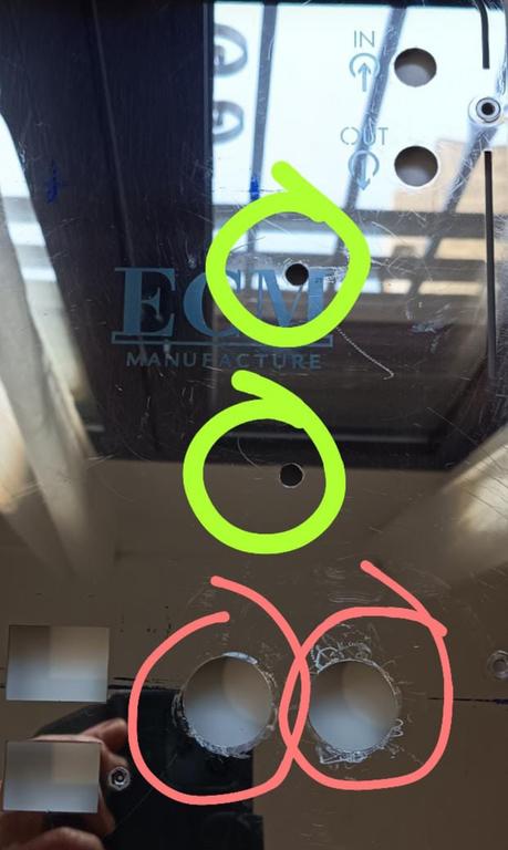

Nuevo palito a la burra aprovechando que la parienta está en el curro.
He estado entre todo +- 4 horas.

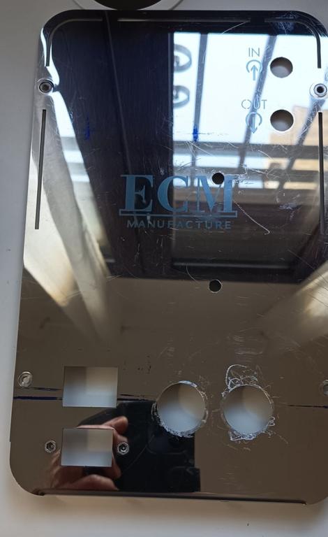

He hecho a la carcasa trasera dos agujeros grandes para que pase la boca de entrada y de salida de la bomba.
También 2 agujeros para colocar la pletina donde irá sujetado el motor propiamente dicho.
Desmontada la parte trasera.

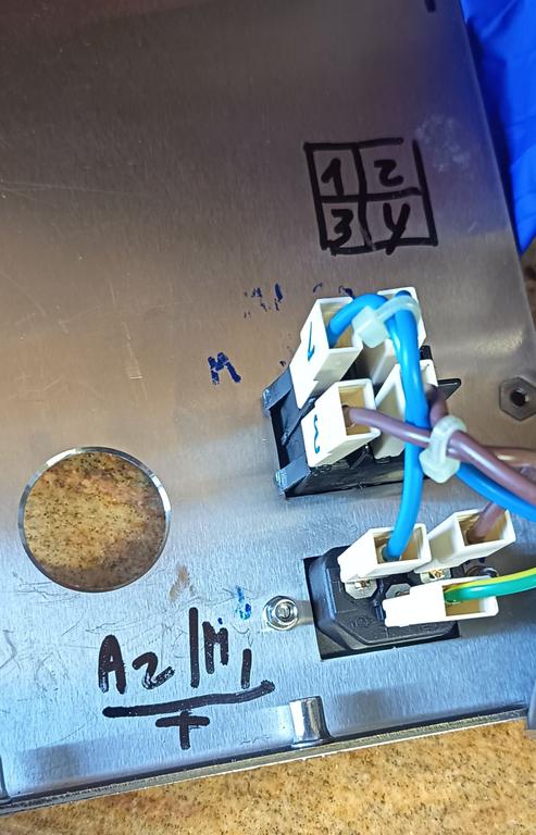

He marcado y hecho fotos de los terminales electricos (entrada de corriente e interruptor de encendido).

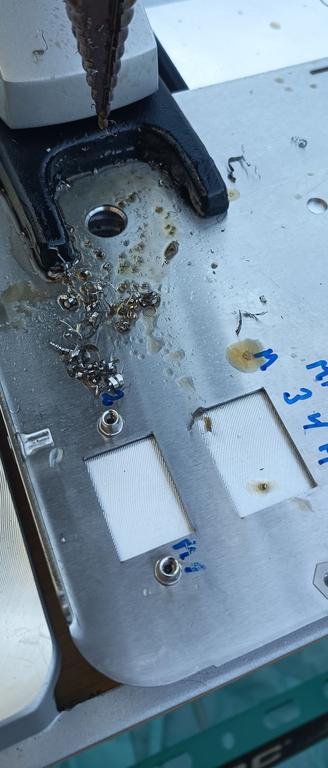

Para taladrar mejor, los he sacado de la placa trasera (la entrada de corriente va con 2 tornillos Allen pequeños; el interruptor a presion embutido).
Agujeros grandes con broca aleación con cobalto (para acero inox) y escalonada.
Fundamental aceite de corte o "taladrina" y taladro de columna.
En verde para sujetar el motor y en rojo para entrada y salida de las bocas de la bomba.
He vuelto a montar todo como estaba a la espera de seguir haciendo cosas y he comprobado que la conexion eléctrica está ok.

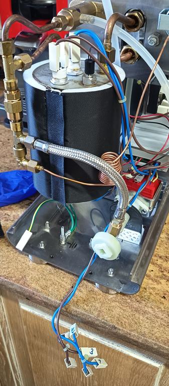

Soldadura con estaño y tubitos termoretráctil para asegurar el no contacto entre cables. Tambien en cada soldadura de cada cable por encima del termo retráctil cinta aislante de 3M que soporta 90°C.
Neutro, Fase y Tierra.
Ahora queda la del condensador.
#78558
....ya solo queda buscar unas cuantas horas y montar todo.
Agujeros pared posterior hechos, piezas intermedias buscadas, terminales eléctricos puestos,....solo abrir la cafetera y sustituir la bomba vibratoria Ulka por esta ECM rotativa.
