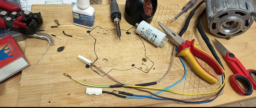

...ya queda menos.
Sorry.
Soldadura con estaño y tubitos termoretráctil para asegurar el no contacto entre cables. Tambien en cada soldadura de cada cable por encima del termo retráctil cinta aislante de 3M que soporta 90°C.
Neutro, Fase y Tierra.
Ahora queda la del condensador.
#78558
....ya solo queda buscar unas cuantas horas y montar todo.
Agujeros pared posterior hechos, piezas intermedias buscadas, terminales eléctricos puestos,....solo abrir la cafetera y sustituir la bomba vibratoria Ulka por esta ECM rotativa.
...a ver :?:
