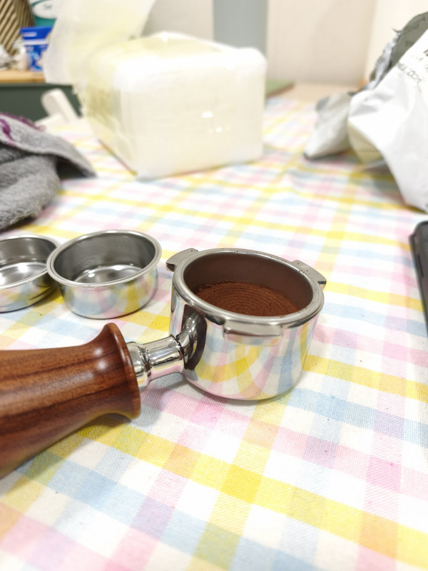

No tengo foto del cacillo con 18g pero he de decir que se ve bien, cuando tampeo quedan 2-3 mm de distancia. Pienso que sí bajo a 16 quedará mucho espacio entre la pastilla y la ducha.

2 mm hasta el borde es muy poco espacio

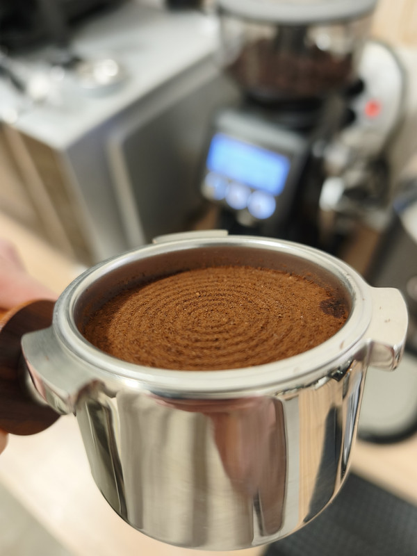

Así es como me queda a mi con 18 g, antes de limpiar los bordes y poner el puck screen. No sé si aprecia, pero pienso que son algo más de 3 mmm. El filtro es un IMS que nominalmente admite de 16 a 18 g.
Pensaba que era demasiada distancia, el viernes volveré a probar a media tarde haré fotos y videos para que lo veáis.
Está foto es con el porta para 4 tazas yo creo que el suyo es el de 2. Como he dicho el viernes mando fotos

Acabo de medir, y en mi filtro de weber de carga nominal 16g, cargando 18g que es lo que uso habitualmente, me quedan aprox 8mm hasta el borde del filtro

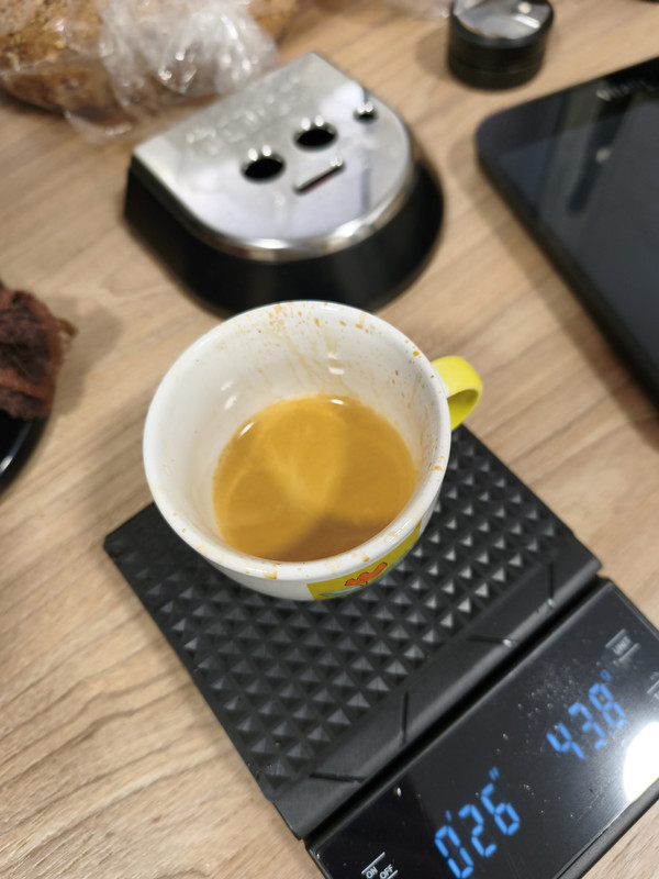

Acabo de hacer una prueba con 18g de café, molienda 22, he cortado la extracción a los 25s y me ha salido 43'8g de café no se puede ni probar de lo malo que está jajaja
Adjunto fotos del portafiltros y demás que me habíais comentado antes. Tal vez toque jugar con 16g en vez de 18g.
#77759
Con cas 43 gramos en taza te has ido casi a un ratio de 1:2,4, cuando lo ideal es 1:2, o sea unos 36 gramos en taza. De todas maneras, si como dices no se puede ni probar, creo que hay más problemas que el ratio. Te debería salir algo amargo, pero puede que lo que no te guste sea el café que estás utilizando.

¿Tanto importa la distancia que haya entre la ducha y la pastilla? Si usas una puck screen ¿también debes de dejar espacio suficiente? es decir, si tu has medido 8mm aprox, si usases puck screen ¿dejarías mas o menos espacio? (8mm + puck screen o 8mm en total contando el puck screen?)

Hablando con Gemini, me ha comentado que la cantidad de café que estoy poniendo 18g son demasiados ya que se ve un cráter en la pastilla al haber hecho la extracción. Me comenta que baje a 17g y coloque una moneda de 2cts para ver si se hunde, se marca o no hace nada para saber si la dosis es correcta. Seguiré informando.
