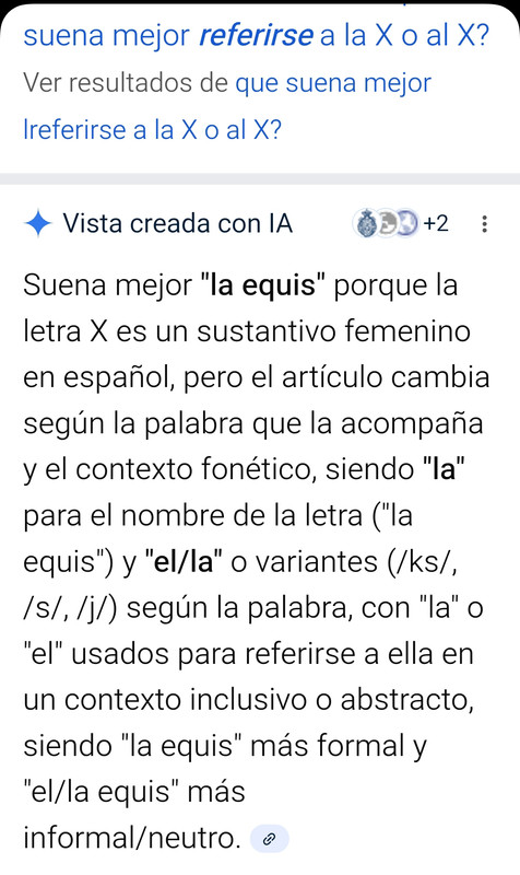

....siendo lo más importante de tu respuesta lo referente a la posible causa del gripado, es posible que lo que preguntas en el PD de llamar "el" o "la" se explique por lo que dice la IA.
Jajaja. No siempre hay que fiarse de la IA, aunque creo que el problema es que la pregunta no estaba bien formulada. Lo que determina el género no es la marca o el modelo sino el sustantivo, y molino, en todas las lenguas del estado español (en euskera no estoy seguro de ello) es masculino.
No se dice “la furgón Mercedes” ni “la yogurt La lechera” ni “el motocicleta Harley-Davidson”, porque lo que determina el genero son los sustantivos furgón, yogurt y motocicleta.
