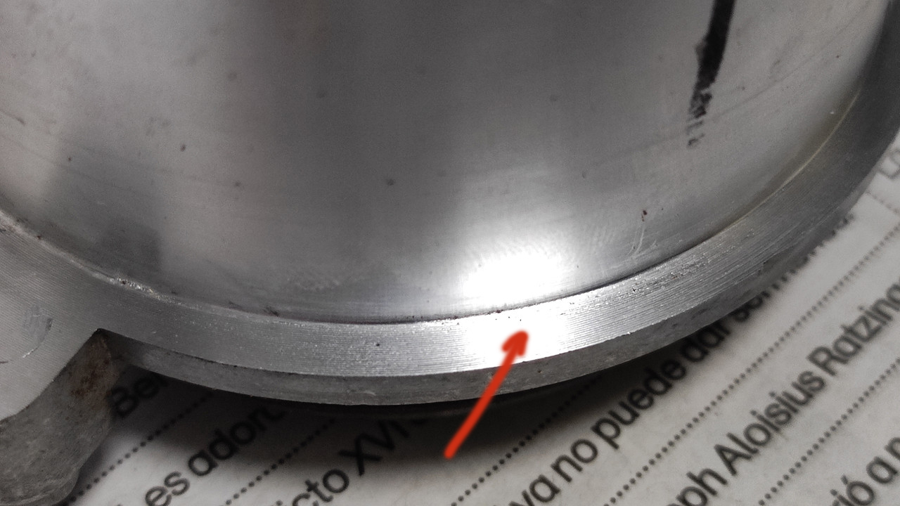

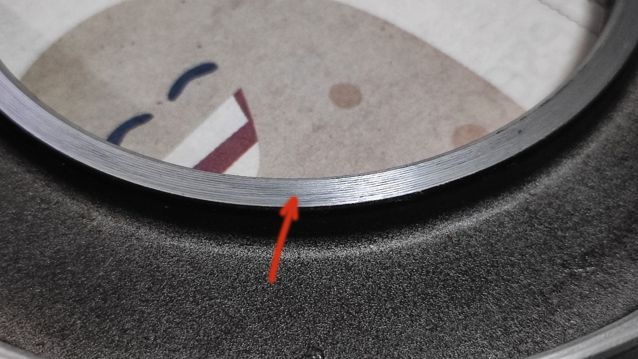

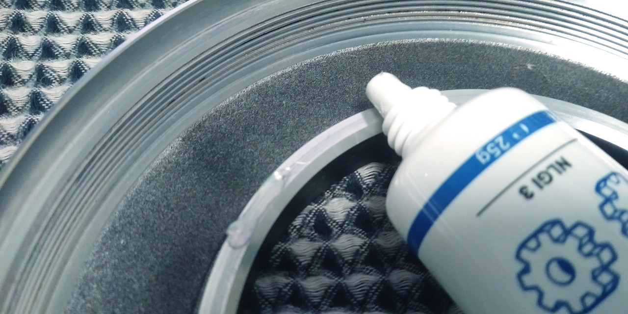

Como parece que no te responde, te voy a dar mi opinión, aunque creo que la conoces tan bien como yo.
Como bien sabes, en la mayoría de los molinos, la distancia entre muelas la da el paso de la rosca que, en muchos casos, sirve a su vez de cierre del conjunto. Como ocurre con el DF64.
Si no ha habido ningún cambio significativo con respecto a la versión que he tenido hasta hace unos días, solo hay dos situaciones de riesgo potencial que podrían provocar un gripado en la "rueda de ajuste".
La primera, muy poco probable, que por cualquier causa desconocida hubiera entrado un objeto duro en la zona de fricción entre la cazoleta
y la zona de fricción del conjunto portamuelas superior.
Pero, en cualquier caso, se trataría de una "contaminación" con el molino abierto.
De la siguiente, y más probable, ya se habló en el hilo correspondiente a este molino.
29 May 2023, 13:28
Lo que sí me parece algo más crítico es la posibilidad de un trasroscado de la cazoleta de ajuste sobre el núcleo del molino. Yo le pongo especial cuidado porque, con esos pasos de rosca tan pequeños en esos diámetros tan grandes, es muy fácil que ocurra. Casi me pasa con el Quamar, a pesar que era un tanque y me consta que algún compañero ha tenido algún problema con otros. Unas motas de café en la grasa de la rosca (yo la limpio con un cepillo de dientes antes de engrasar) o una ligera inclinación en el principio del roscado señalarían un problema potencial.
Es decir, si no se pone algo de cuidado y se fuerza el roscado sin estar enfrentadas ambas zonas de principio de roscas y/o con inclinación entre los ejes de ambas piezas, es posible trasroscar una de las dos roscas o las dos. Además, tanto las roscas como las zonas de fricción tienen que estar limpias de motas de café o cualquier otra suciedad y bien engrasadas.
Si no se observan esos cuidados fundamentales, puede ocurrir en este y en muchísimos otros molinos.
NOTA: Las fotos las he cogido de mi archivo

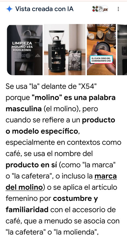

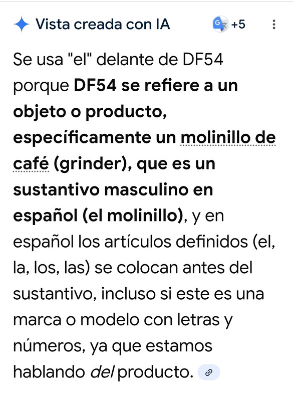

....siendo lo más importante de tu respuesta lo referente a la posible causa del gripado, es posible que lo que preguntas en el PD de llamar "el" o "la" se explique por lo que dice la IA.
