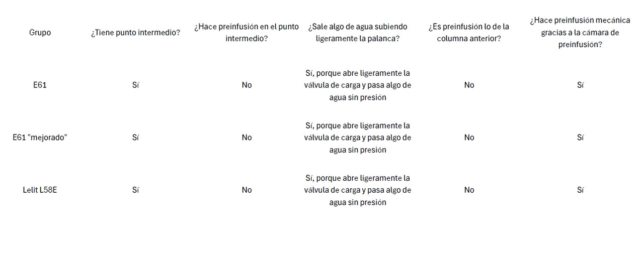

Un asuntillo que había visto en algún video o en algún foro: si el grupo de la MaraX es un E61 puro o una adaptación de Lelit y si hace o no hace preinfusión. No puedo contestar a si es o no es un E61 auténtico, no tengo esos conocimientos. Pero lo que sí puedo asegurar es que la leva sí tiene posición intermedia y que sí se puede hacer preinfusión sin encender la bomba. Es cierto que dejando la leva en la posición intermedia NO abre la válvula y entra agua a la pastilla, pero si la subimos un poco más sin llegar a accionar la bomba, empieza a entrar agua y hay preinfusión. El punto exacto de subir la leva es fácil de localizar porque se empieza a escuchar el trasiego se agua y si se cuenta con portafiltros sin fondo, se ve cómo poco a poco empiezan a aparcer las gotitas negras y alguna cae.
#73276
Más allá de lo que digan en algún vídeo o algún foro, el grupo de la Mara X es, según su propia definición, un E61 mejorado, como el de otras muchas máquinas que, con el "mejorado", esquivan el pago de patentes. Por lo tanto, se comporta como cualquier otro grupo similar, es decir, tiene preinfusión mecánica de serie, sin necesidad de hacer apaños como el que citas. También en la presentación de la página de Lelit lo dice: Grupo L58E con preinfusión mecánica
Me costó muchos post convencer (no sé si lo conseguí) a otro compañero que se negaba a creer que su máquina, en aquel caso una ECM Puristika, hacía preinfusión por el sencillo procedimiento de tener que rellenar la cámara que, curiosamente, se llama de preinfusión, y no era necesario hacer chorradas adicionales. viewtopic.php?p=62800#p62800
viewtopic.php?p=67548#p67548
By SJLillo
#73281
Si "apaños" lo entendemos como modificación, no hago nada. Simpelemente que con la posición intermedia de la leva no hay preinfusión (por lo visto en E61 puro sí, no lo sé porque no he tenido otra cafetera con él) y hay que manualmente subir un poco más la leva como si fueras a accionar la bomba pero con tacto para dejarla quieta a medio camino cuando escuchas el trasiego de agua. Luego terminas de subirla y ya. Es "técnica de levantamiento de leva" más que apaño. Y ya te digo que en algún sitio he leído y oido que el L58E de Lelit no permitía preinfusión. Obviamente a Lelit no. A otros usuarios.
By SJLillo
#73282
He leido esos posts que indicas. Antes de que alguien me diga que estoy utilizando mal el término "preinfusión": sí, es posible que lo esté utilizando mal. Nadie nace "aprendido" y de oirlo y leerlo referido a lo que sucede cuando dejas la leva en posición intermedia, entra agua a la pastilla sin accionar la bomba con la presión que produzca el efecto termosifón llegando a ser suficiente para que asomen muy despacito, a cámara lenta, gotas por debajo del filtro, pensaba que eso sí era lo que muchos llamaban "preinfusión mecánica de un grupo E61". Si no lo es, lo siento y reconozco haber usado el término de forma erronea. El caso es que, en contra de lo que algunos han opinado, sí se puede hacer con una MaraX.
#73284
Puede que me ponga pesado diciendo que hay que fiarse muy poco de lo que se lea por ahí si no está bien argumentado, incluido lo que pueda escribir yo, y llamando a la prudencia antes de transmitir "inventos", sobre todo para no confundir a los que no están "aprendidos", pero es que, arrastrar un error y trasmitirlo es amplificar ese error. Antes de inventar nada hay que tener muy claros los conceptos.
A ver si la tabla resumen sirve para algo
En resumen, lo mismo de lo mismo
En las máquinas con conexión de agua a la red, el efecto es diferente, pero no es el caso.
Termosifón es otra cosa
