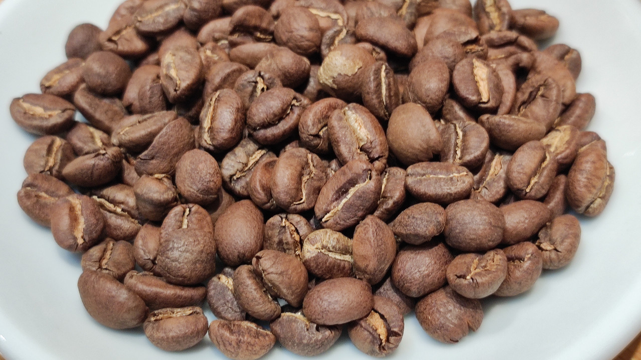

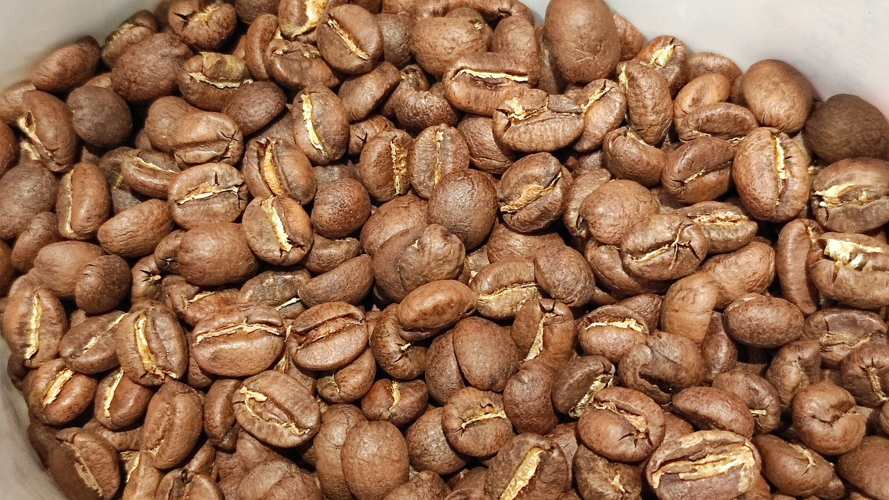

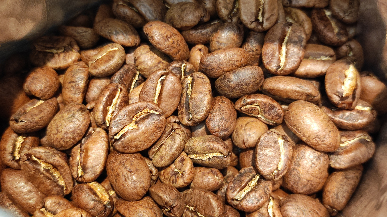

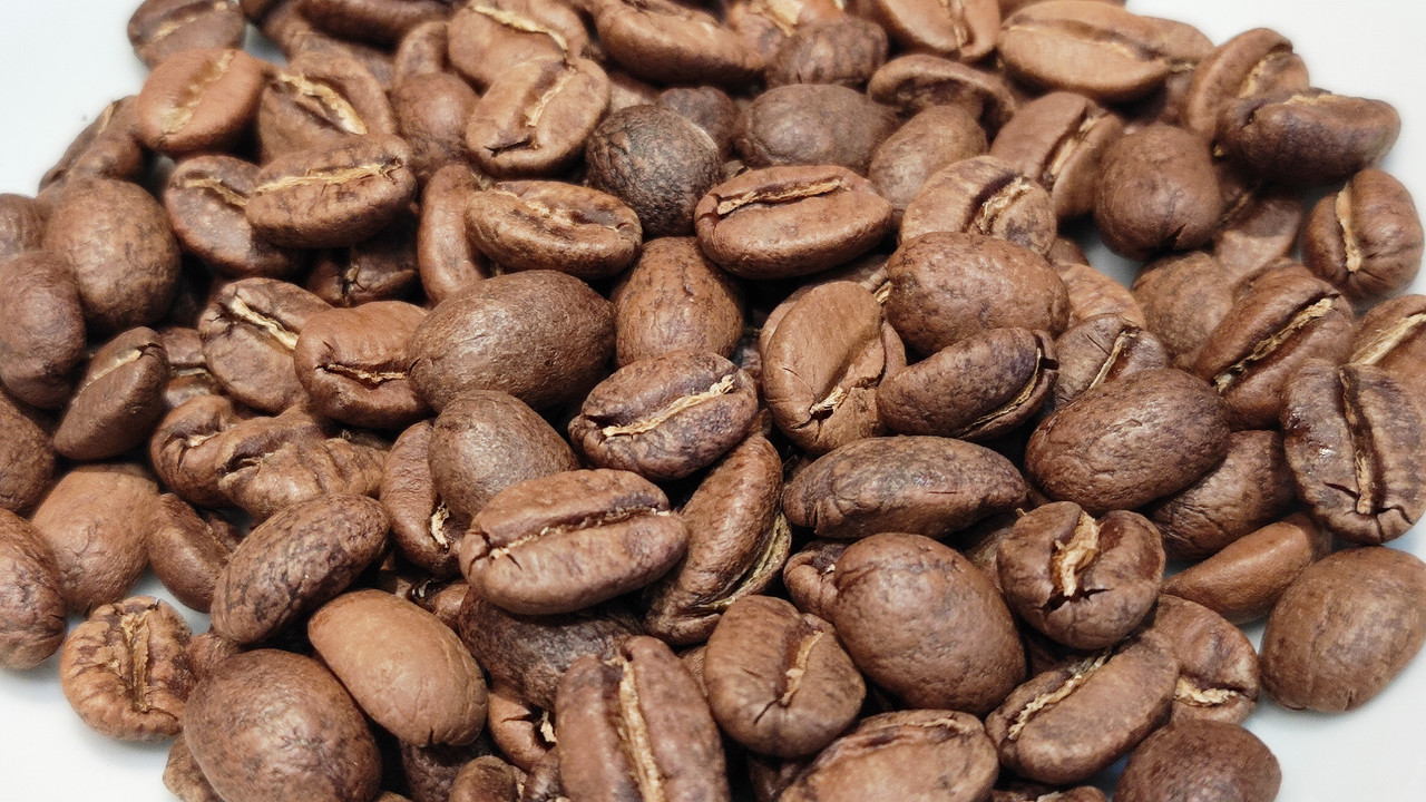

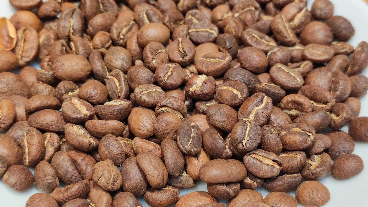

A primera vista se puede ver la diferencia de tamaño, color y forma de las tres variedades diferentes de grano.
