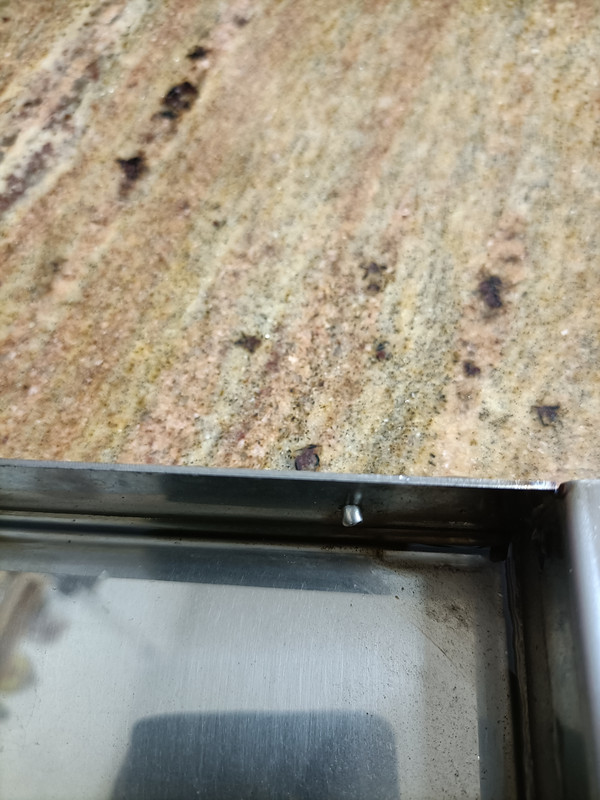

donde hablan de los problemas que dieron las primeras unidades vendidas; quizás el más serio fué el que no "funcionaba" el efecto físico de termosifón de los grupos E61, a pesar de estar encendida la cafetera 30 ó 40 minutos, no se calentaba la cabeza del grupo. Para que se calentará tenía que funcionar la bomba. Un forero incluso participó en la solución al trabajar junto a ECM para resolverlo. Mi cafetera desde el principio calienta el grupo sin que tenga que actuar la bomba inicialmente cuando la enciendo 1/2 hora antes de levantarme con temporizador.
Los imanes de la bandeja recoge agua venían pegados y se despegaban.
En mi cafetera vienen ya con remaches.

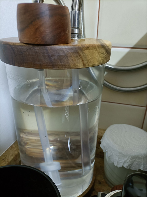

Creo he localizado, con mucha modestia, un fallo de diseño el el tanque de vidrio de la Puristika. Cuándo queda la mitad del volumen de agua al actuar la válvula OPV, sale al tanque un volumen considerable en caída libre y con presión arrastrando burbujas de aire casi hasta el fondo (como ocurre cuando un se tira a una piscina); a pocos centímetros está el tubo que succiona y mete agua a la bomba. Está aspiración mete ese aire dentro de la caldera.
Tiene fácil solución, es colocar ahí una manguera hasta el fondo para que no arrastre aire en su caída. Yo ya lo he hecho.
Lo he observado porque sin levantar la tapa, aparecía aire en el tubo de aspiración en la parte de arriba, que al entrar en funcionamiento la bomba desaparece este aire porque lo aspira .
Los latiguillos son un sistema estanco con 8 juntas tóricas, por lo que el aire viene de la succión de él por lo descrito.
