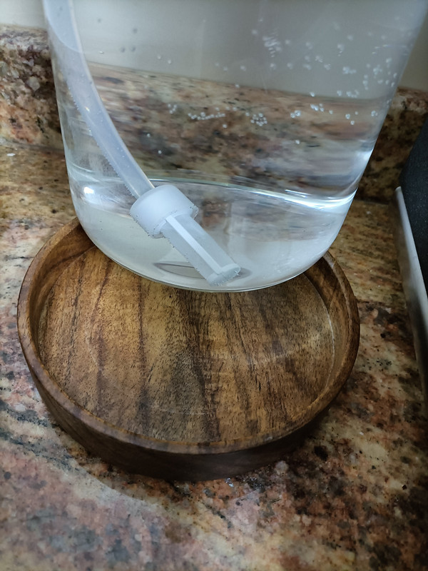

Hola Monku. No he preguntado, pero si contactas con ellos te informan. Son atentos en el trato. La ví por 1150 y me pareció bien precio. He pedido esto en Aliexpress.Imagen
Creo entra perfecto recipiente de agua (12 cm de diámetro) por debajo y arriba 2 taladros a la madera y lo mismo. Pondré fotos cuando lo reciba.

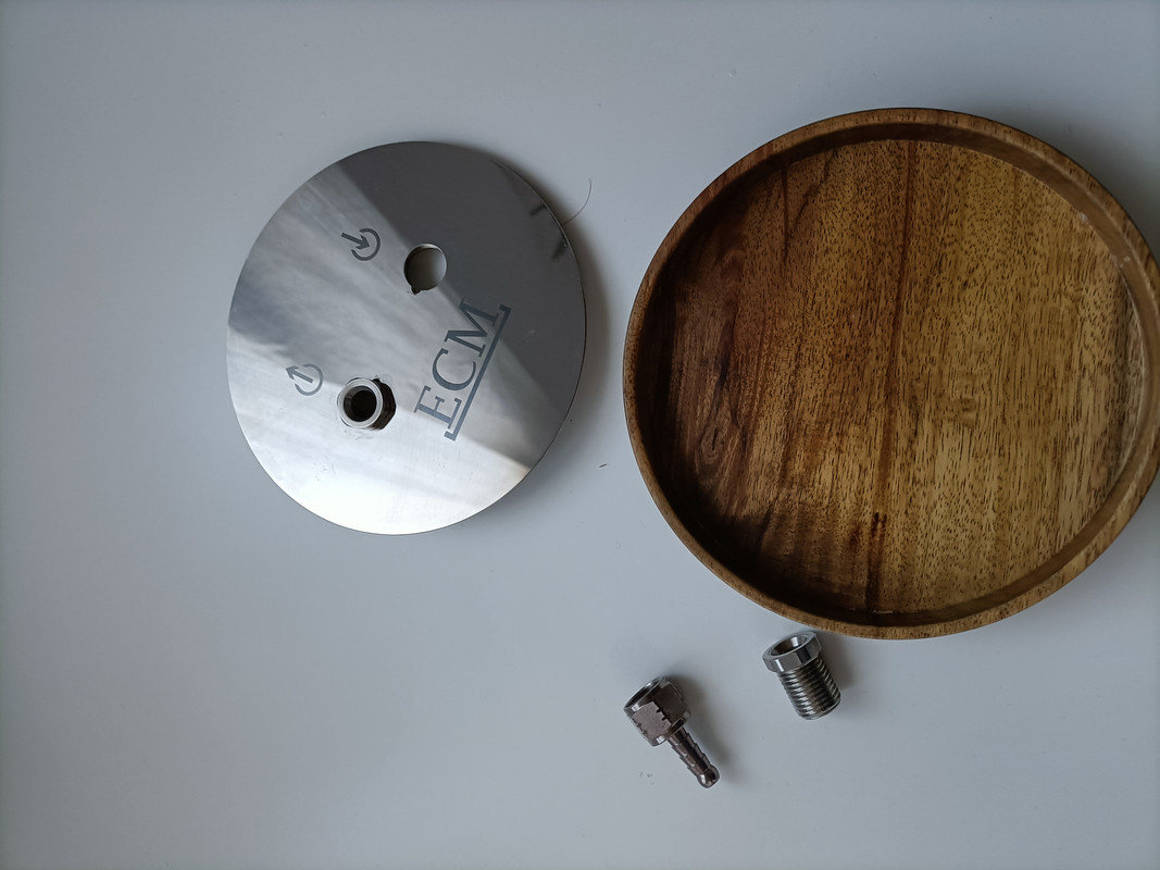

Ha llegado el protector embellecedor de madera. En realidad es un cenicero con 2 partes de madera de nogal y el cubilete de acero inoxidable (12,50 €). Parece hecho a medida. Cuándo ponga el superior, subiré foto. Parece el recipiente del agua con esta madera la Puristika crema (salvando distancias).Imagen

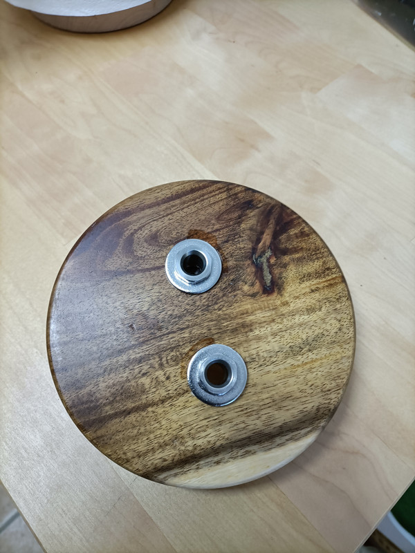

Puesto. Ha costado algo centrar los 2 agujeros, a pesar de marcarlos e ir de menos a más con las brocas; con arandela ha quedado perfecto
ImagenImagen
ImagenImagen
Creo ha quedado de lujo, dándole un toke retro. :D :D

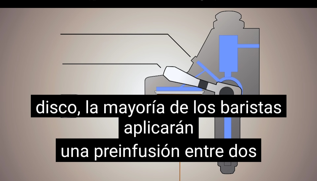

En este vídeo parece que explica cómo conseguir preinfusion (ajustando el interruptor de encendido de la bomba) en la ECM Synchronica (habrá que investigarlo):
Más que interesante.
Y en el siguiente en el minuto 1,27 explica cómo se mueve la leva interna en función de la "leva externa" para conseguir la preinfusión (las máquinas que la llevan). En el primer video dice que no viene activada de fábrica porque se pone en marcha la bomba.

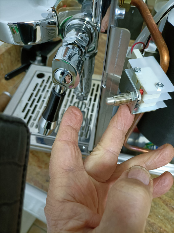

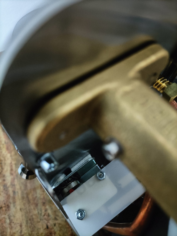

Existía una distancia mínima entre la leva externa y el pulsador de puesta en marcha de la bomba; y antes de que llegara a algo más de 45° la palanca, ya se ponía en marcha la bomba.
He desmontado la carcasa (es muy fácil) quitando los 8 tornillos hallen para poder trabajar.
Con una llave de 14 he quitado de su sitio el pulsador/interruptor de la bomba.
Con el interruptor fuera de su sitio he colocado fieltro adhesivo para echar hacia atrás el pulsador al interruptor.
Después he colocado el interruptor en su sitio y ya aparece el pulsador más alejado de la leva externa (cerca de 1,5 mm creo).
La prueba del algodón el vídeo de abajo.
Antes de ponerse en marcha la bomba, por el sistema de la leva interna (gracias Edu por explicación) la pastilla es "mojada" a baja presión por el agua que existe en el Grupo.
Ahora dejo 4-5 segundos en esa posición y luego subo palanca a 90° para poner en marcha la bomba.
