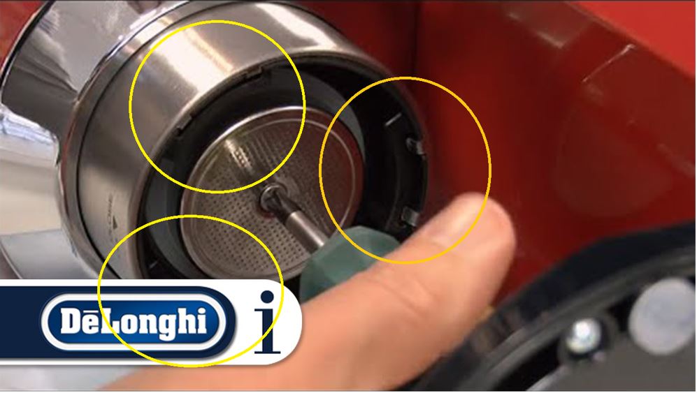

Hola hola, tengo un problema con la dedica que me ha dejado la mañana bastante hecha caca.
Ayer ha llegado un nuevo portafiltro sin fondo de aliexp, y esta mañana al ponerlo (y asegurarme de que estaba bien presionado porque me ha pasado con otros que se sueltan por la vibración) se ha saltado el portafiltros.
Boto café, muelo, pongo nuevo y cuando voy a casar el portafiltros en la maquina ya no me entra. Pensé mierda, se daño este porta chino, pongo el original y tampoco entraba, pensé mierda le quedo café, lo limpie bien y no casaba. Algo se movió dentro y no deja que el portafiltros entre bien.
¿A alguien le ha pasado antes o saben como solucionarlo?
Mandarla a reparar no es una opción este mes o el otro por temas de $$$. Cualquier ayuda es bien recibida, estoy muy triste porque llevo batallando con sacar un buen espresso ya bastante tiempo como para que la maquina se me dañe ahora. :(
By TheDude
#53426
Hola!
Me extraña que se te haya podido romper por el portafiltros de Aliexpress, sí que es verdad que puede pasarte que te salte el porta por haber cargado demasiado + un molido quizás demasiado fino y el porta no haya podido aguantar la presión.
Revisando mi cafetera, se me ocurre que se haya fastidiado alguna de las pestañas de plástico te las marco en un círculo amarillo
