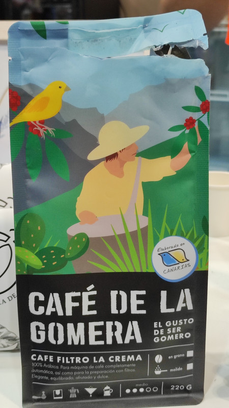

Cualquier café decente en SA te debe dar mejor resultado que las cápsulas. El de ecafé que apunta @miwesly, por supuesto, es un valor seguro. No sé si envía a Canarias pero, siendo de allí (no dices de qué isla) tienes unos cuantos, citaré solo los que he probado:
- Café Regina, en varios puntos de Gran Canaria. Solo tienen cafés de Colombia pero no están mal.
- Cafés Sol, en Las Palmas. Me gustaron menos pero, por el tipo de tueste, deberían ir bien en SA

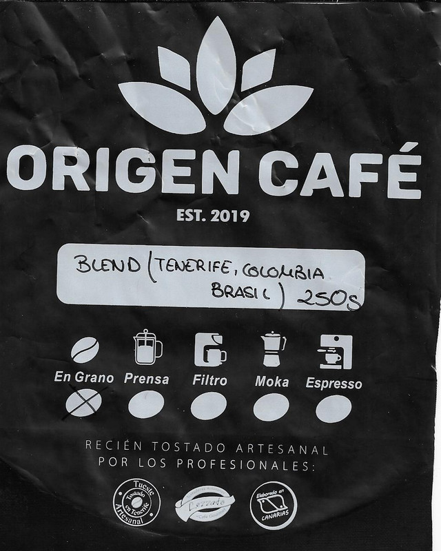

- Origen Café, en La Orotava y en la recova de Santa Cruz, además de algún Mercado del agricultor. Creo que les he visto en el de Tacoronte.
- La Cafeína, en La Laguna.

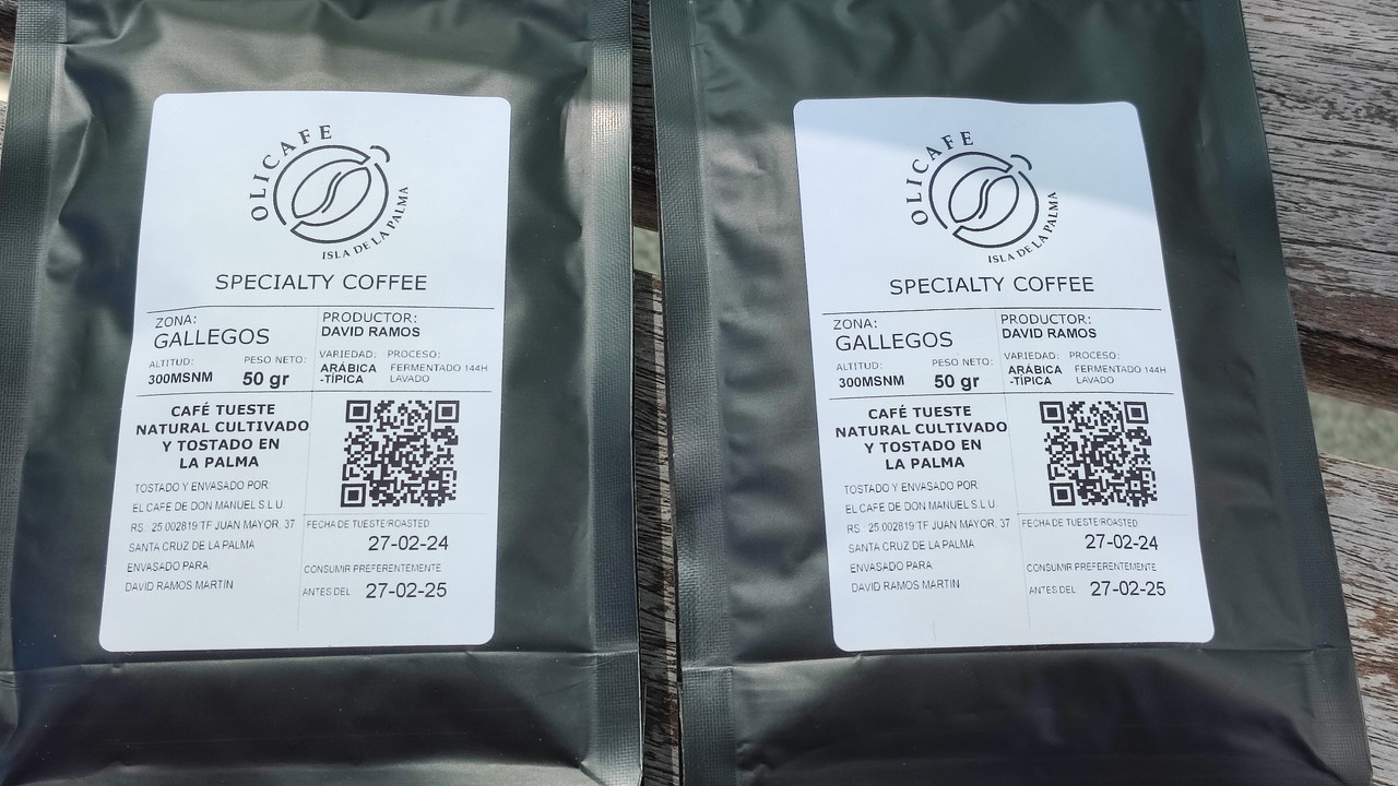

- Dejo para el final, porque me parece el mejor, El Café de Don Manuel, tiene cafeterías en varios puntos de la isla de La Palma. Seguro que envían a otras islas y sé que, al menos, tienen sus cafés en alguna cafetería de La Gomera.

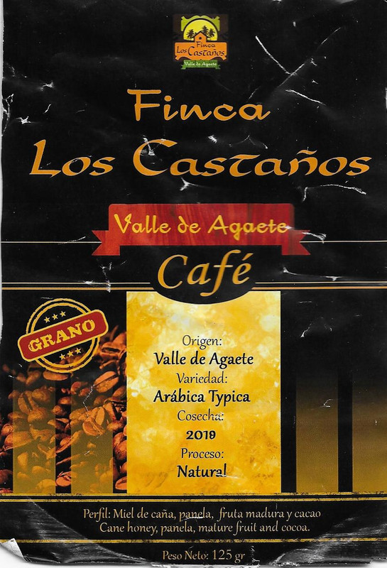

Luego hay varios cultivados en La Palma, Tenerife, Agaete y La Gomera pero, por su rareza, son de precio muy elevado y no te los aconsejo para hacer pruebas. viewtopic.php?p=66029#p66029
