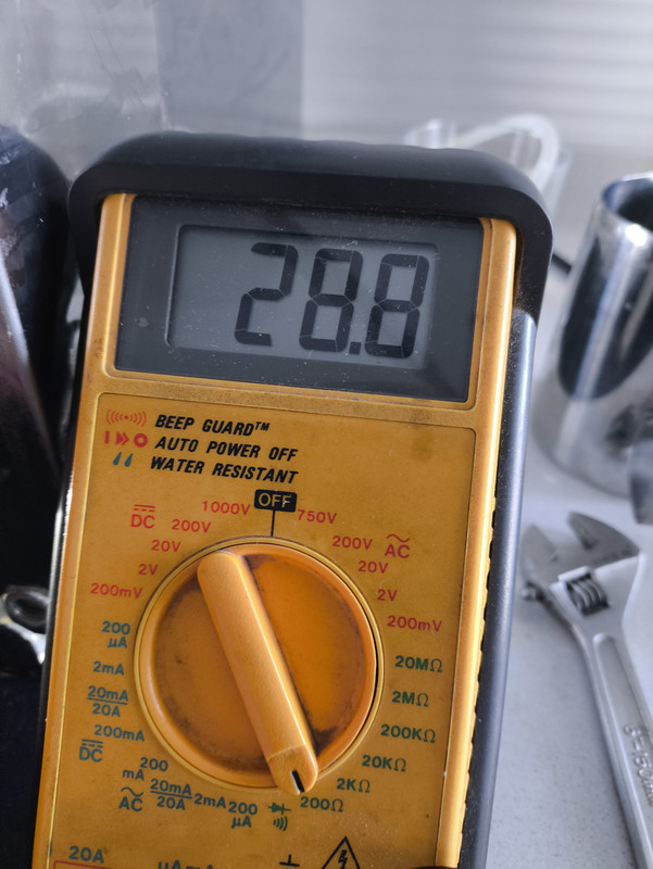

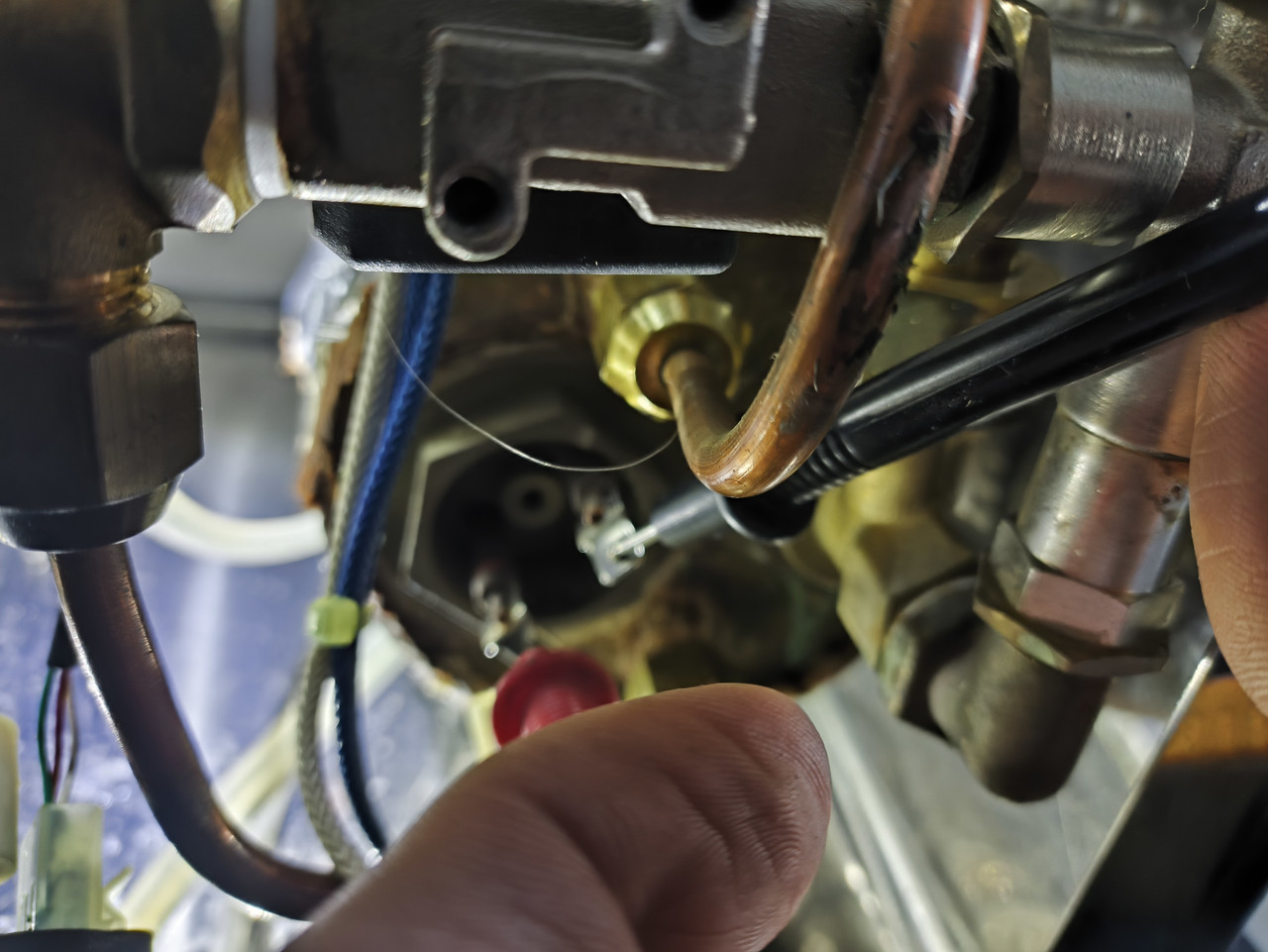

El termostato no se cómo comprobarlo: le pongo con el polimetro en continuidad y no la da, pero cuando pulso el botoncito que tiene detrás en el centro, si lo mantengo pulsado Si me da continuidad
Es así como debe funcionar?
Le he dado calor con una vela para comprobar que cierre circuito pero no hace nada
Y lo de la resistencia : es la que está por debajo de la caldera, que le pongo allí los bornes? Pero no le llega corriente
Pero al conectar en ella me da 28,7 así que descartada la resistencia
Perdona pero de temas eléctricos no estoy muy al día
Gracias por tu ayudaImagen
