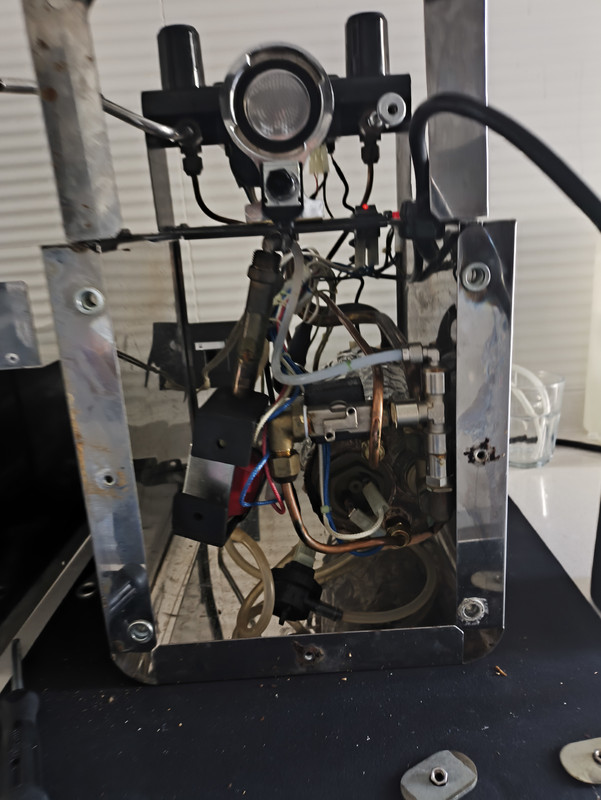

#77494
He comprobado con el polimetro y a la resistencia no le llega corriente
Voy a comprobar haber si al presostato le llegan los 220
Pero a la resistencia, por debajo de la cafetera, no le llega corriente
Pero esto significaria que no está calentando, pero aunque esté fría , no debería salir agua por donde el té o por la ducha pero del tiempo Imagen

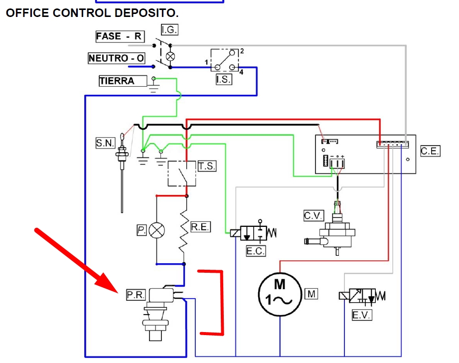

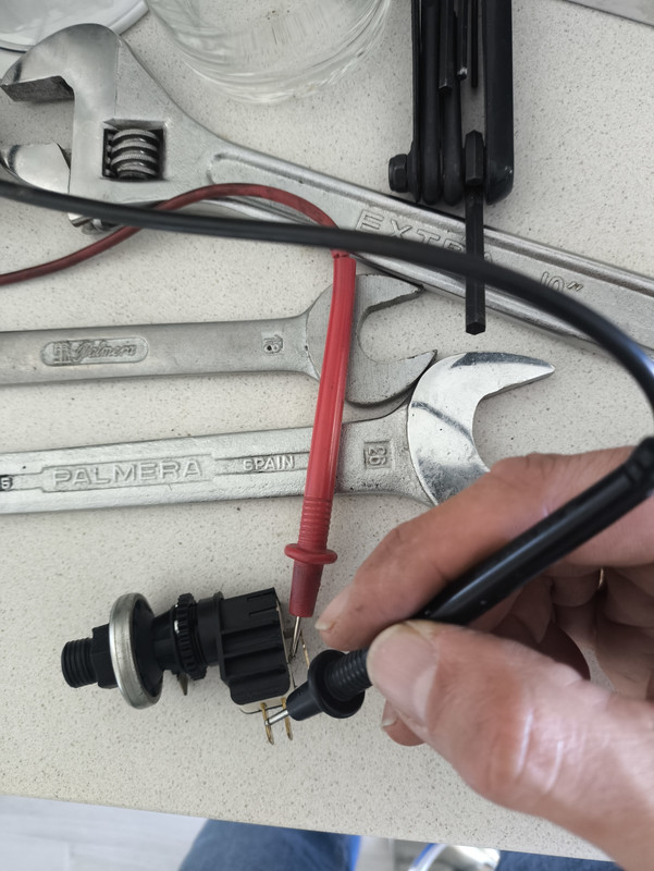

#77497
asientos escribió: ↑
26 Feb 2026, 13:28
El presostato creo que si funciona:
Da continuidad cuando le pongo en los 2 conectores el polimetro
No entiendo nada, cada vez menos :| Imagen
Comprueba también termostato, que está justo delante y si fallase no calentaría tampoco. Además ya que la tienes abierta comprueba resistencia con el multímetro en los bornes de la resistencia, ponlo en medir resistencia y a ver que te sale. Si te sale 1 o infinito es que está rota.

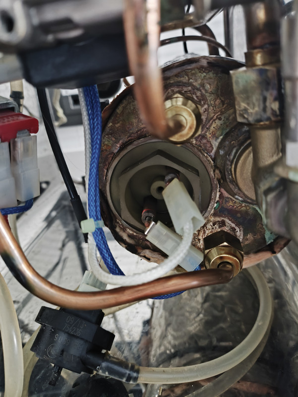

#77498
El termostato no se cómo comprobarlo: le pongo con el polimetro en continuidad y no la da, pero cuando pulso el botoncito que tiene detrás en el centro, si lo mantengo pulsado Si me da continuidad
Es así como debe funcionar?
Le he dado calor con una vela para comprobar que cierre circuito pero no hace nada
Y lo de la resistencia : es la que está por debajo de la caldera, que le pongo allí los bornes? Pero no le llega corriente
Pero al conectar en ella me da 28,7 así que descartada la resistencia
Perdona pero de temas eléctricos no estoy muy al día
Gracias por tu ayudaImagen
ImagenImagen
