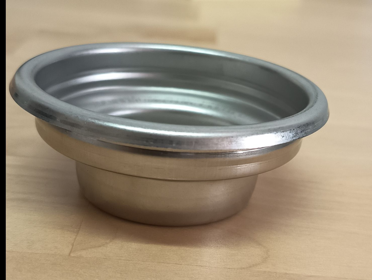

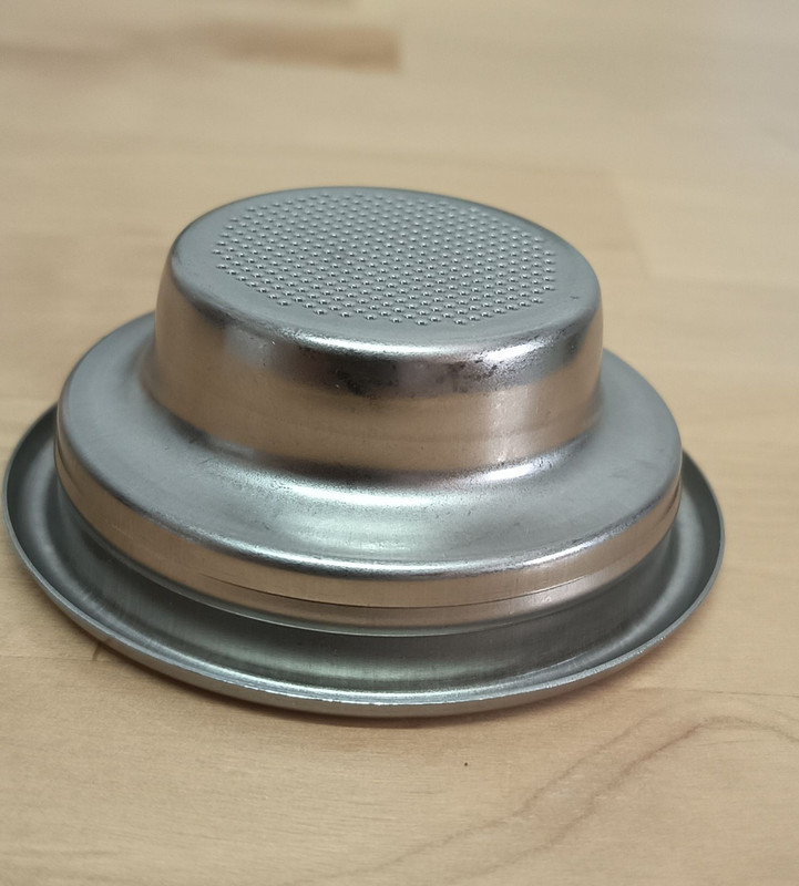

Bueno otro que quiere probar el filtro simple.

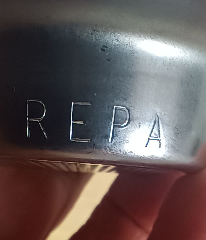

He comprado esta copia del filtro La Marzocco 7g en ebay en:
La última imagen es con macro.

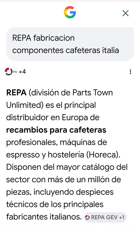

Está fabricado por REPA en Italia.
A ver si soy capaz de sustituir mi café de la tarde por un espresso simple.

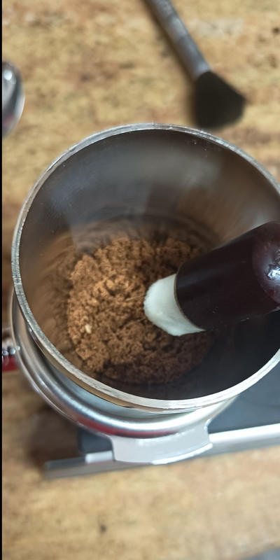

He comprado este embudo de acero que no tiene nada que ver con el café, que es para reducir o aumentar el calibre de tubos en soldaduras.
Se ve de calidad y fuerte; es de acero inoxidable 304 y pesa 140 g. Grosor de pared de 1 mm.
El diámetro grande es de 63 mm y el pequeño de 38; no lo he visto de 41 el pequeño, así que entra perfectamente dentro de los 41 mm de la cesta de 7 g.
El fondo es la cesta una vez que se ha introducido en ella.
Así que voy a poder verter los granos ya molidos por el diámetro grande y despues mover con las agujas para quitar grumos y homogeneizar la futura pastilla.
Tras esto pequeños toques laterales con esa pared vertical de la cesta y poco s poco levantar/quitar el embudo. Se quedará, aún no lo he probado, el café ya preparado para tampear una vez que lo distribuya suavemente dentro del "tubo"/parte inferior de la cesta.
Ha costado 11,24 € puesto en casa.
Por qué no he comprado el embudo específico de 41 mm?. La respuesta creo es una pasada lo que cuesta y algun compi ha dicho por aquí que no se tampea bien.

El embudo de 41mm es perfecto para tampear, no tiene problema alguno.

Tal cual... Es lo bueno de ese embudo y lo que motiva la compra

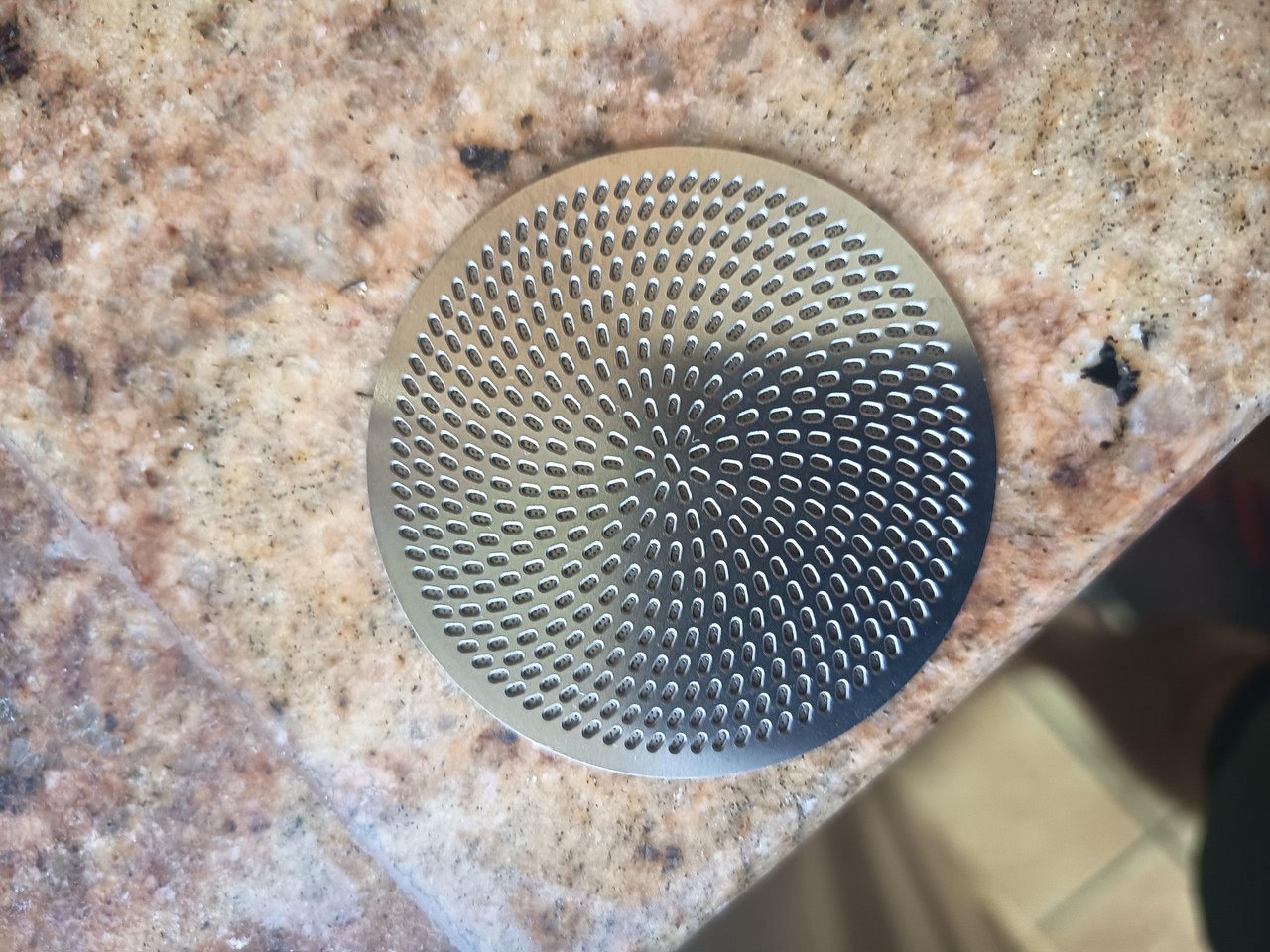

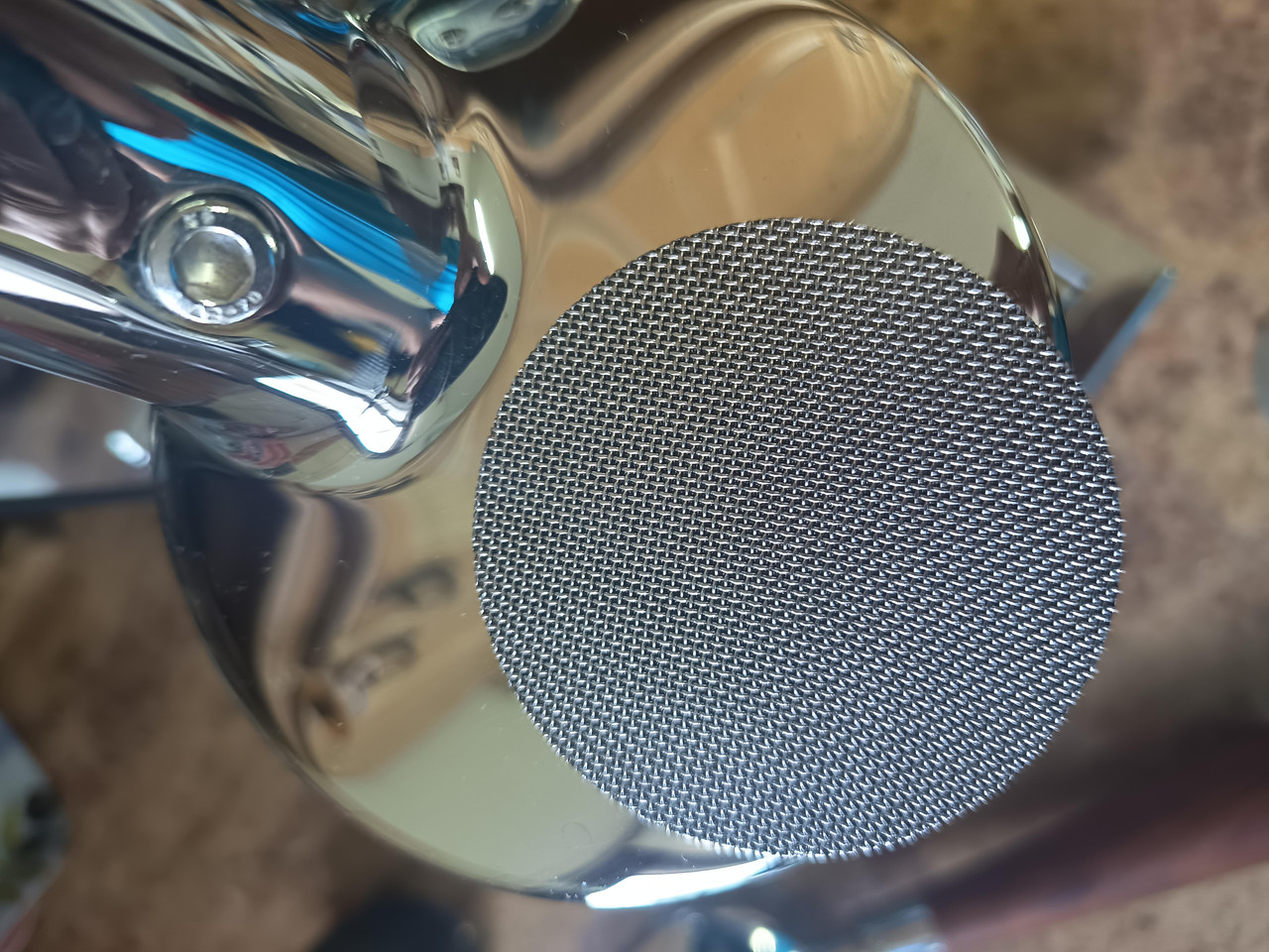

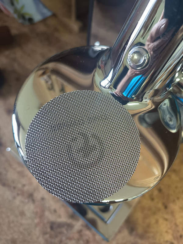

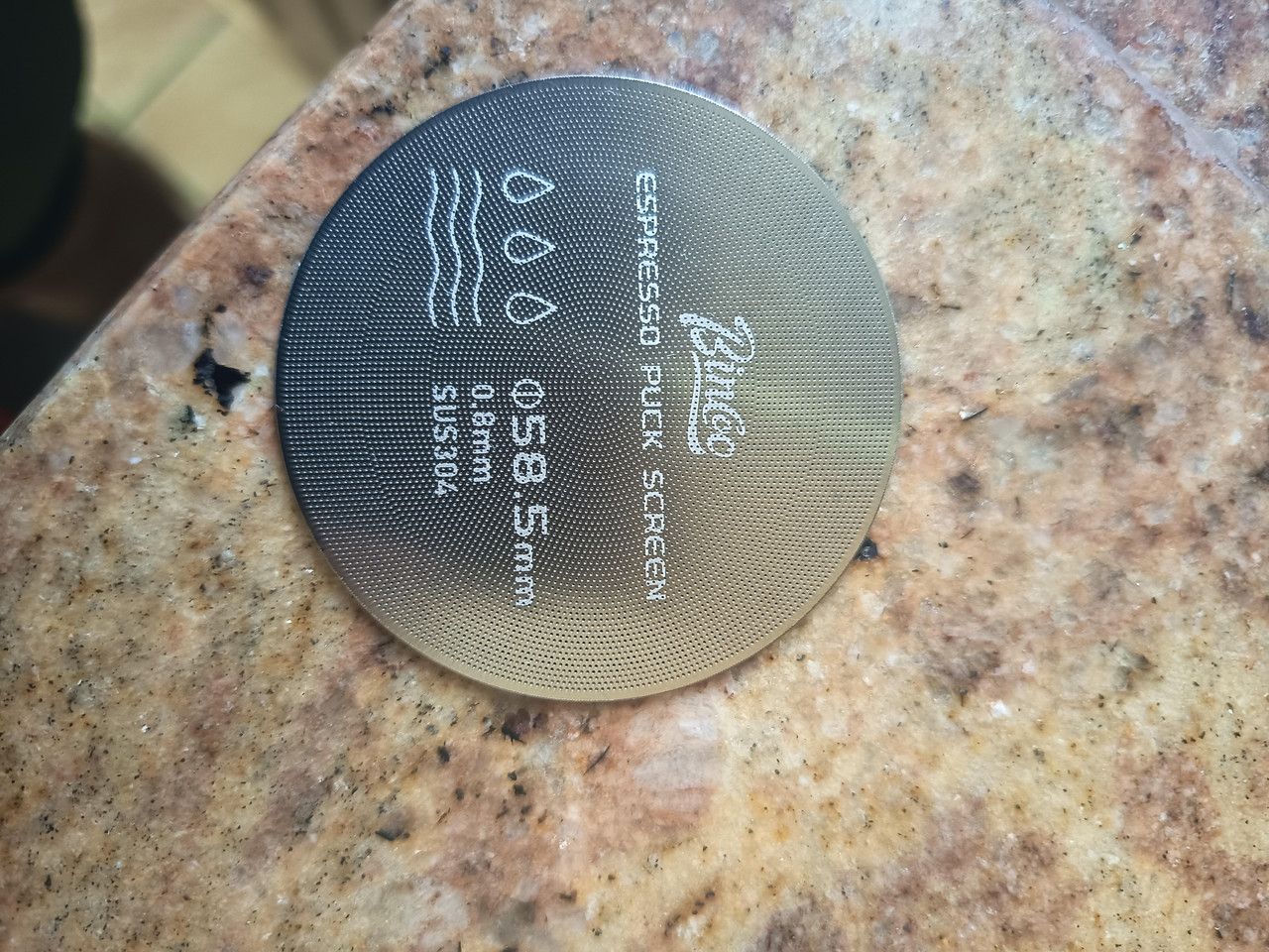

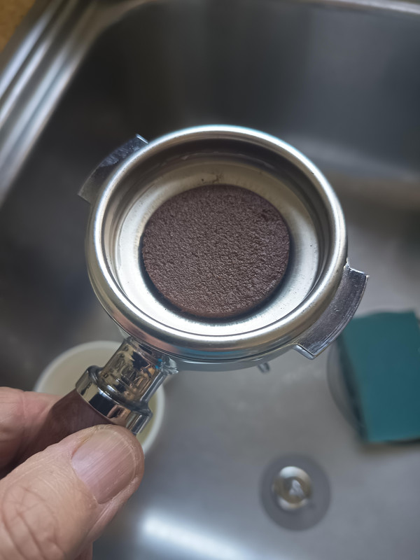

Esta última tiene más dificultad para que pase el agua hacia la pastilla y deja pasar menos para secar la pastilla.

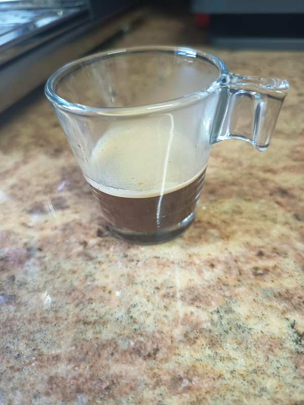

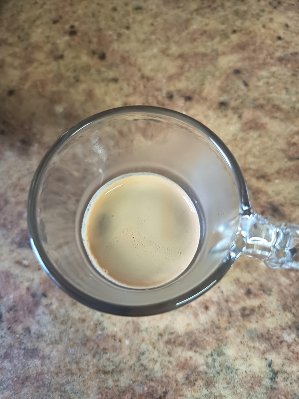

Probado y funciona. Algo más de liturgia en el tampeo por supuesto que con el original.
Dependiendo la pantalla que utilice quedará la pastilla encharcada o nó.
Con esta perfecta:
Con esta encharcada y agua por encima de la pantalla al terminar la extracción.
Le cuesta mas pasar el agua hacia la pastilla durante la extracción y secar la pastilla; con el filtro de 18 g IMS no le ocurre .
8 gramos de café de entrada y 21 gramos salida.
