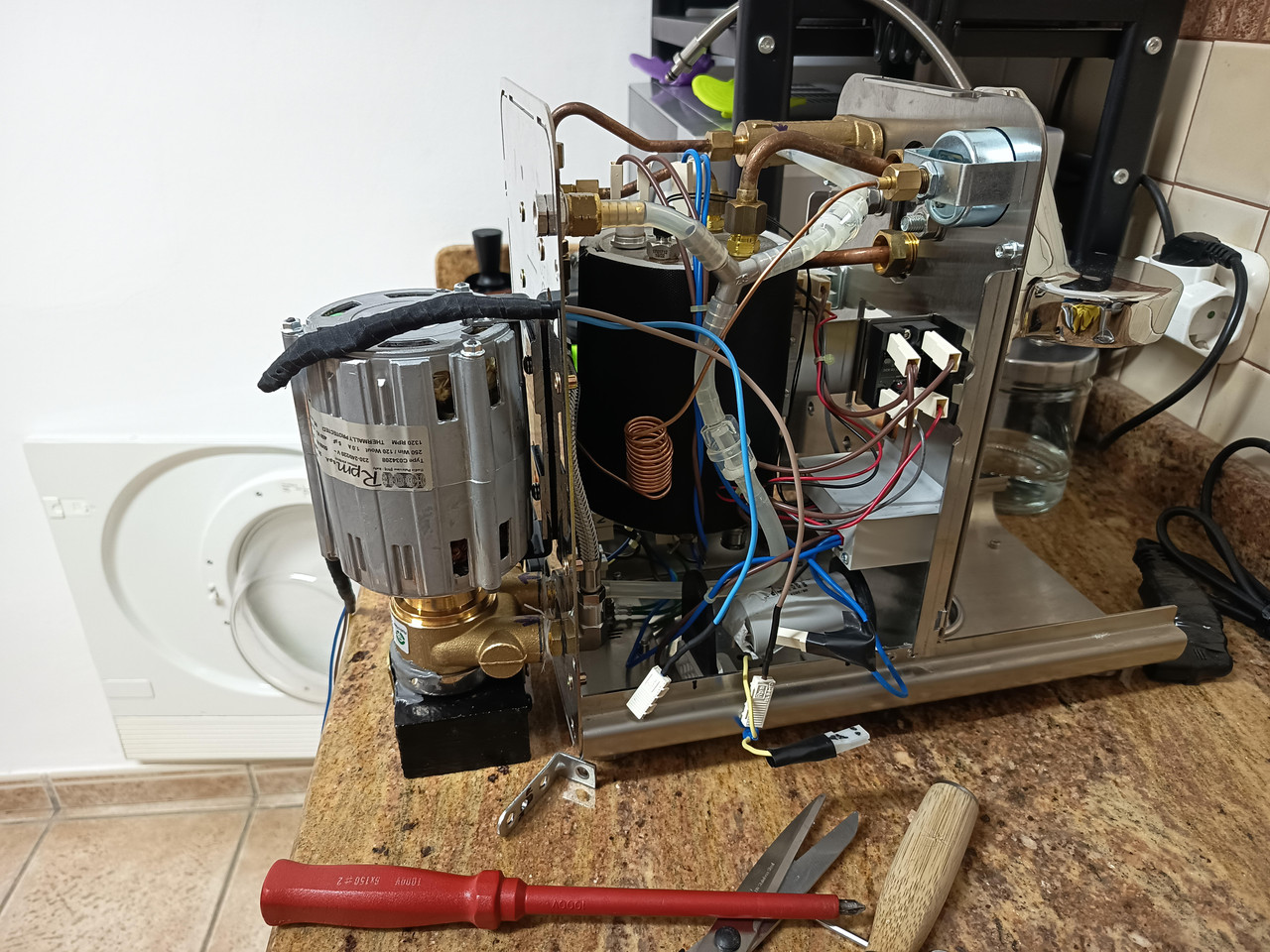

#78735
...bueno aprovechando que la mujer está fuera 2 días me he liado la manta a la cabeza y estoy montando la susodicha bomba rotativa.
Por ahora lo dejo después de casi 4 horas.
Lo difícil ya está hecho.
...mañana toca terminar el trabajo y probarla.

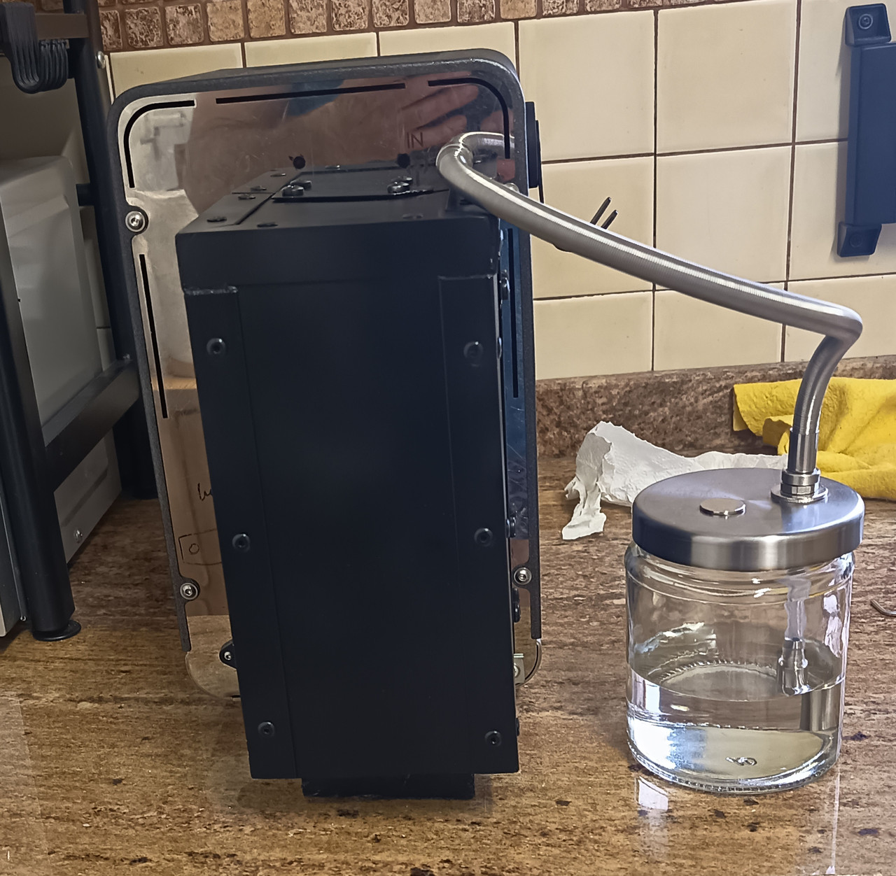

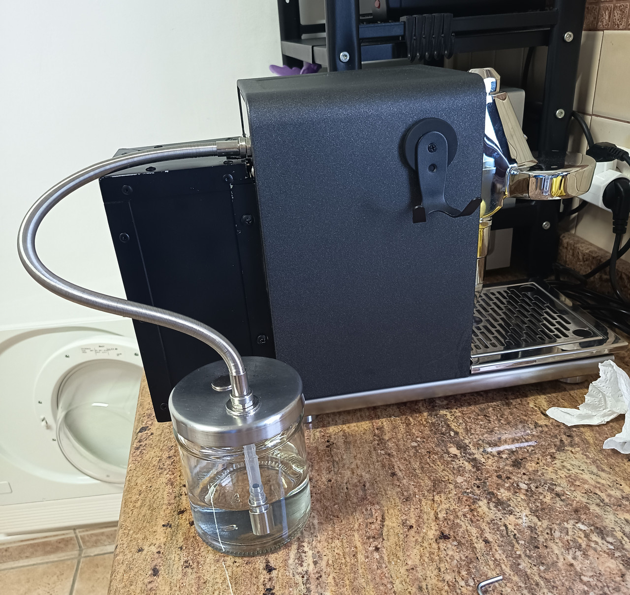

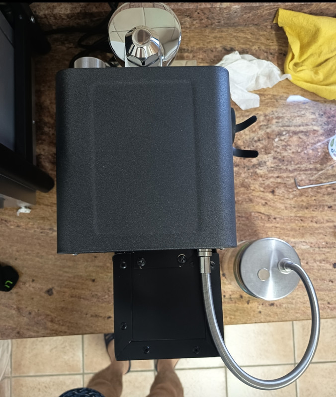

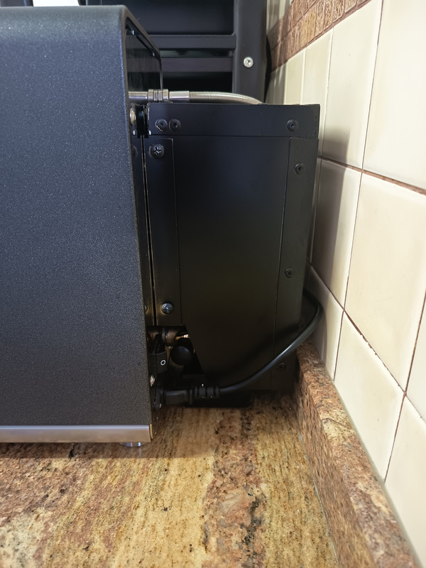

#78739
Esa caja queda por detrás y no queda mal del todo., al menos para mí que es lo que interesa.

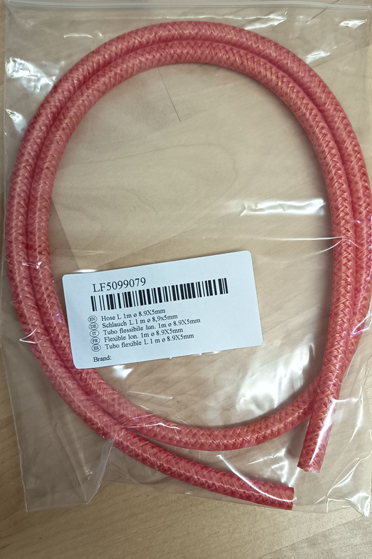

Sólo queda poner una llave en Y de 6 mm y tubo de silicona reforzado para cafetera/aguanta bares.
Irá de opv a llave en Y y de ésta a la entrada de la bomba, creo "por sí" . Iran con abrazaderas.
Si en esa línea aumenta la presión tiene para bajarla, la propia bomba actuando y abierta hacia la caldera y el ingreso de agua fresca del recipiente.
De Saeco para ese fin, y comprado en Alemania.
Creo recordar puede aguantar más de 10 bares.
La regulación de la presion de la bomba (ajuste de bares de trabajo) queda accesible al lado del interruptor.
