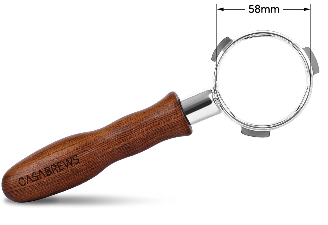

Hoy he recibido mi portafiltro naked NEOUZA para mi Delonghi Dedica y ha funcionado a la perfección. Lo digo para os que teníais problemas con que la cafetera "escupía" el portafiltros.

Sí, el término de "sin fondo" o Naked se refiere al portafiltro.
Sirve para ver cómo sale el café en la extracción y si existe canalización o nó.
Una vez pones el filtro despresurizado o atmosférico en el porta, si miras desde abajo ves el fondo con sus agujeritos del filtro.
