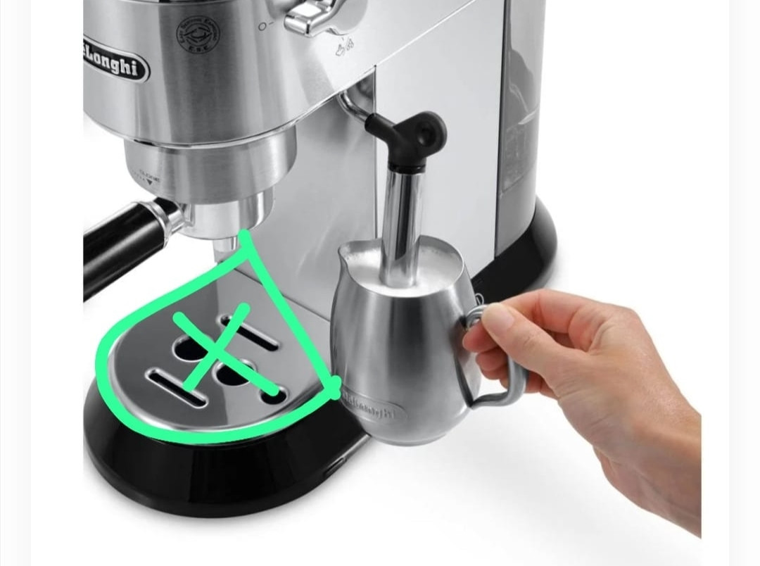

Hola buenas, tengo una duda acabo de comprar DeLonghi Dedica y la base donde pones el vaso como que queda suelta no encaja, se quita con mucha facilidad y se mueve bastante. Eso es normal?
Gracias

...te refieres a esta base?.
..puedes poner una foto de cerca para ver como queda?
