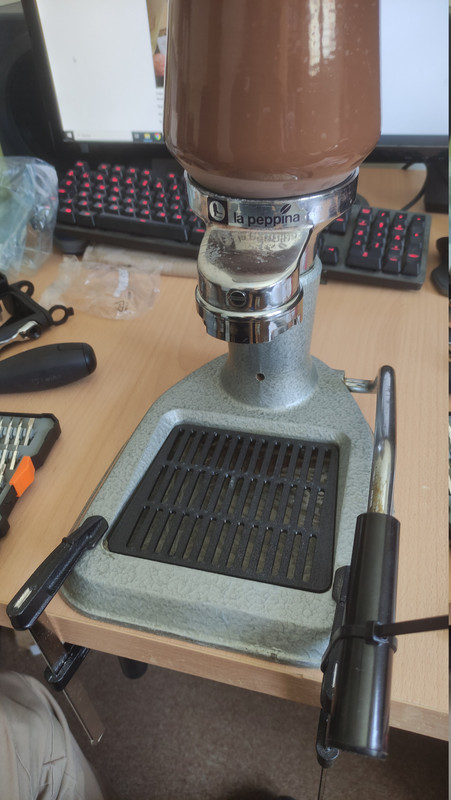

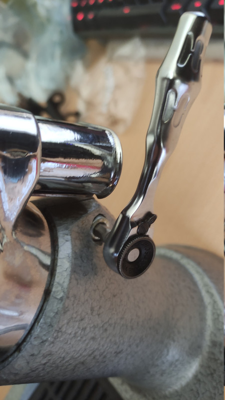

Lo primero es anclar la máquina a la mesa con unos buenos sargentos de apriete. Imagen
Lo siguiente es aflojar el tornillo allen de la parte trasera y el de la parte delantera.
Posteriormente, con un destornillador plano, hacemos palanca sobre la hendidura de la parte trasera para separar ligeramente el cuerpo de la máquina(es posible que haya que golpear el destornillador para abrir lo suficiente el hueco)
Y entonces, bajando la palanca y sujetándola con una brida, podremos retirar el conjunto de la ducha y el hervidor del cuerpo de la máquina.

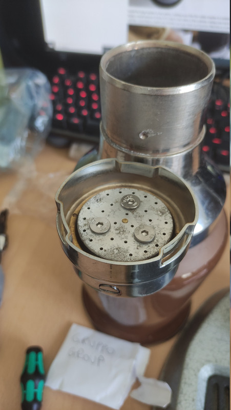

La ducha, a parte de haber visto días mejores, dispone de 3 maravillosos tornillos de bronce de ranura, los cuales hay que retirar para extraer la ducha y limpiar el conjunto del grupo.
Hay que hacer bastante fuerza, buscar un destornillador que encaje bien y tener mucho cuidado, si no, acabareis como yo....
Con un tornillo con la cabeza pasada y teniendo que llevar la máquina mañana al tornero para que le saquen el tornillo y le hagan la rosca...
El kit de La Machinna del Caffe viene con tres tornillos Philips M5x14mm, aunque estoy tentado de ponerle unos Allen o Torx :lol: :lol:

Al no tener tornillos, la ducha sale con total facilidad, está algo machacada, pero el tornero me comentó que no habría problema en adaptar alguna un poco más grande.

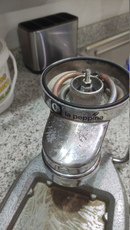

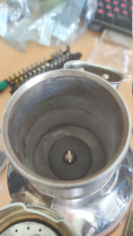

Así desmonté la caldera esmaltada del grupo, hay que retirar una palomilla y una rejilla.
Y entonces es cuando se descubre el verdadero estado de la máquina....
Unos depósitos de cal más que generosos para darme entretenimiento jeje
Así que coloqué todas las piezas y me puse manos a la obra.
Podría haber metido las piezas en agua caliente y vinagre y darle con un cepillo de dientes, pero como dice mi padre "Así se murió un niño" así que saqué del armario mi máquina de limpieza por ultrasonidos (la uso con frecuencia para limpiar material de cuchillería y herramientas de precisión) llené la cubeta con agua, en una bolsa zip metí las piezas pequeñas con agua y vinagre de limpieza y las puse a cocinar jeje
Los resultado no se hicieron de esperar
Mientras tanto fui limpiando los orificios del grupo con una pequeña feminela
Las piezas pequeñas en un par de ciclos quedaron bien, así que como no le tengo miedo a nada y empezaba a sospechar que quizá la cafetera no tenía arreglo decidí darle una vuelta también al grupo en la máquina de ultrasonidos.
El teoría los ultrasonidos no dañan la superficie de los materiales, así que no debería dañar el cromado de la maquina, en teoría....

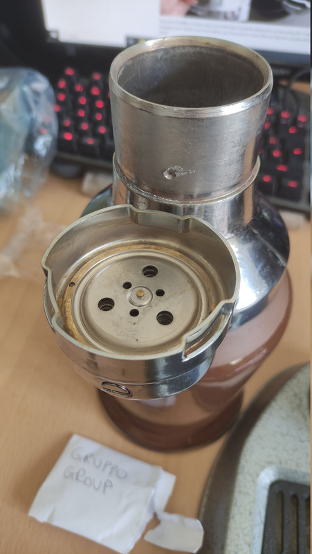

Después de unos cuantos ciclos de ultrasonidos con agua y vinagre y algún otro con una solución descalcificante conseguí dejar la parte baja de la caldera en un estado aceptable
Aunque con los ultrasonidos acabé dañando el cromado de la parte exterior del grupo principalmente, así que por mi parte lección aprendida....
Pero bueno, al final son solo "daños" cosméticos y no afectan a su funcionamiento :lol: :lol:

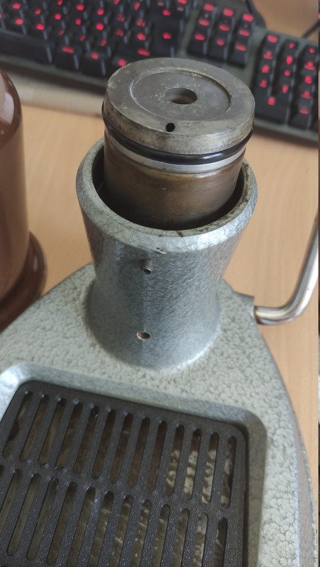

En cualquier caso continúe con el montaje. En primer lugar coloqué la junta nueva del cuerpo de la caldera, la caldera propiamente, la tuerca espaciadora, la rejilla y la mariposa para fijar todo en en su sitio, contamos añadiendo la junta nueva del pistón con un poco de grasa apta para juntas y consumo humano
A continuación los espaciadores y el tornillo de la junta del grupo y la junta exterior de los espaciadores y posteriormente el cabezal del grupo
Posteriormente añadimos la junta de la ducha, la ducha y los tornillos nuevos de la ducha, los que incluye el kit son directamente con cabeza Allen, todo un acierto.
Ajustamos los tornillos poco a poco para que la ducha quede bien recta y hasta que quede en su posición.
Lo siguiente ya es colocar la junta de la parte inferior de la caldera
Hay que apretar lo justo para que quede bien recta y sin doblarse.
Por último colocamos la caldera en el cuerpo de la cafetera, puede que sea necesario bajar la palanca, así que podemos utilizar la brida para bajar el pistón y colocarlo con más facilidad
Y finalmente apretamos los tornillos delantero y trasero para asegurar la caldera y el grupo en su posición
Y ya estaría reconstruida la cafetera!

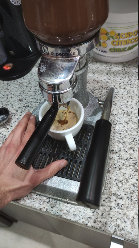

Ya solo quedaba la prueba de fuego, saqué el filtro doble y cargué 12,5g de un café negro como el carbón para este tipo de pruebas, lo pasé por el molino a 8,5 puntos y le di unas vueltas con el distribuidor en el filtro, le pasé el tamper y después de calentar bien la máquina con agua recién calentada le puse el portafiltros y bajé la palanca.
La máquina hizo el resto :mrgreen:

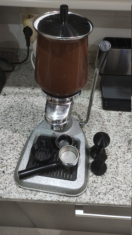

Así se ve la cafetera terminada con los accesorios que me preparé
Ha sido toda una experiencia jajaja, me lo he pasado bastante bien, aunque se ha alargado en el tiempo más de lo que me hubiera gustado :lol: :lol:
