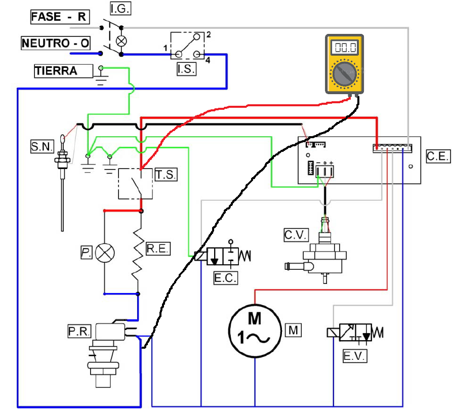

#77536
asientos escribió:
27 Feb 2026, 14:35
arls escribió:
27 Feb 2026, 13:26
asientos escribió:
27 Feb 2026, 13:09
Ya he desmontado el grupo
Y si le llega agua, pero por la ducha no sale
Llega arriba donde el tornillo de cobre, pero no sale por la ducha
No sé si estará taponada
Voy a desmontarla y dejarla sumergida en descalcificante 1 día
Por el vapor y lo del té, sigue sin salir nada
La cafetera no se calienta, a la resistencia de abajo, no le llega corriente
El fin de semana, me liare a seguir los cables y conexiones
Muchas gracias a todos por la ayuda y brindarme un camino para no dar palos de ciego
Has comprobado que este cable te de el voltaje que debe dar? Por lo que dices a ese cable no le llega nada no?
A cual de todos esos :roll: ?
He medido al botón encendido, llenan los 230v y salen también los 230...
Y de esos que salen 2 azules y 1 blanco.....y ya no he seguido mirando
Haber si consigo un rato sin niñas....(Un rato solo en casa)
Te lo había marcado con una flecha en rojo. Es el que sale de la centralita del primer pin. Como va con termo retráctil puesto el conector, mide directamente donde se conecta al termostato de seguridad con uno de los terminales del multímetro y con el otro terminal lo pones en el neutro (si no me estoy equivocando!). Te dejo una imagen de como sería
