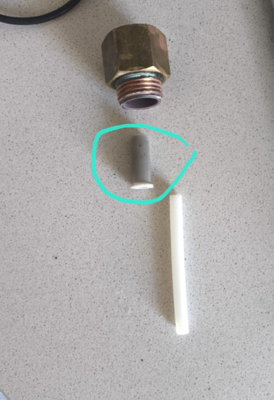

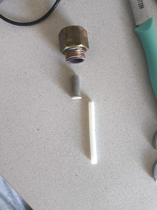

Creo que me falta 1 pieza de dentro del grupo?
Os adjunto imagen
Yo tengo desde arriba: el tapón de cobre, luego un taponcito como de plástico duro como rugoso, y después una especie de pajita

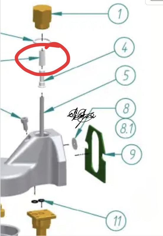

Y en el despiece que paso el compi sale otra pieza que marco en rojoImagen

Esta pieza son 2.
La malla protectora y la pieza de plastico interna.
Esa debe tener un pequeño agujero en el lateral
Revisa que no este tapado. Si lo estuviera
Dale con u a aguja y vuelve a montar, seguro te saldra agua
La ducha no es porque si lo fuese al cortar te saldria el agua por el descargo de la electrovalvula y en tu caso no sale nada.
Chequea esa pieza y si no, tienes el bloqueo en la electrovalvula de 3 vias.

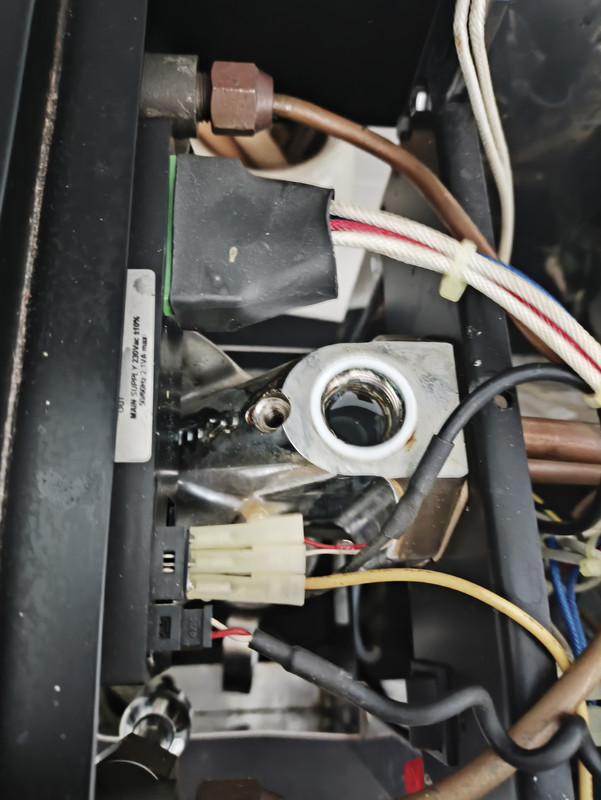

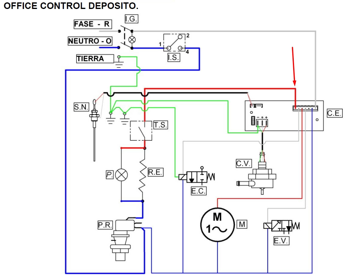

Te lo había marcado con una flecha en rojo. Es el que sale de la centralita del primer pin. Como va con termo retráctil puesto el conector, mide directamente donde se conecta al termostato de seguridad con uno de los terminales del multímetro y con el otro terminal lo pones en el neutro (si no me estoy equivocando!). Te dejo una imagen de como sería

Ostras arls estaba tan ocecado que ni vi las flechas, solo veía un circuito que no entendía nada
Gracias por la aclaración
En cuanto vuelva a la acción lo miro
Y ya voy a ir revisando punto por punto todos los conectores
Muchas gracias por la ayuda
