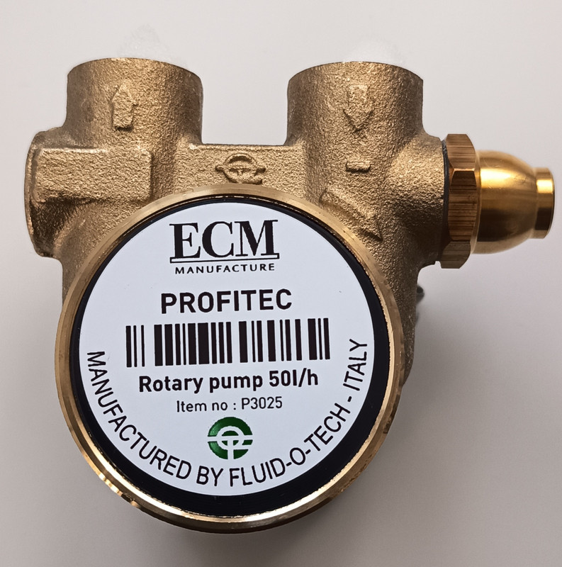

#77301
La bomba comprada es Fluid-O-Tech una de las referencias de calidad de este tipo de bombas.
Esta es da un flujo de 50 litros/hora; en la mayoría de las maquinas profesionales las que montan dan de 100 hasta 200 l/h e incluso más.
Eso implica un motor más grande para mover esos caudales.

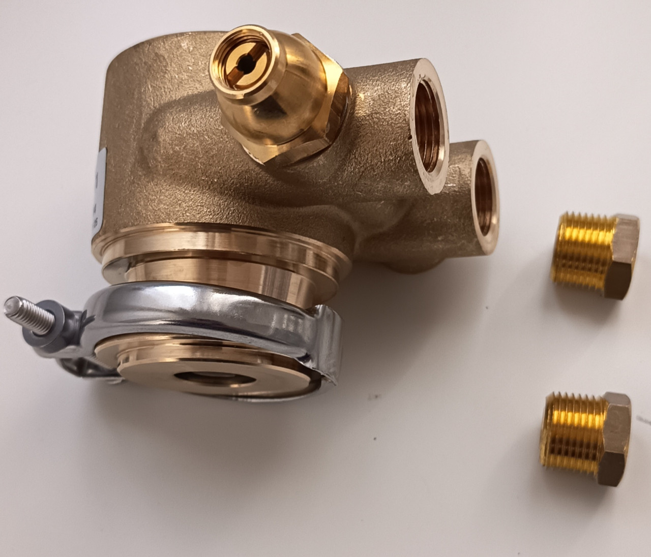

Tanto la entrada como la salida del agua es de rosca 3/8 por lo que he comprado 2 reductores macho 3/8 a 1/8 hembra que es el diámetro de salida de la bomba vibratoria de la ECM Puristika.
En la parte de arriba de la entrada y salida del agua, viene un tornillo para ajustar los bares de presion del caudal de salida.
