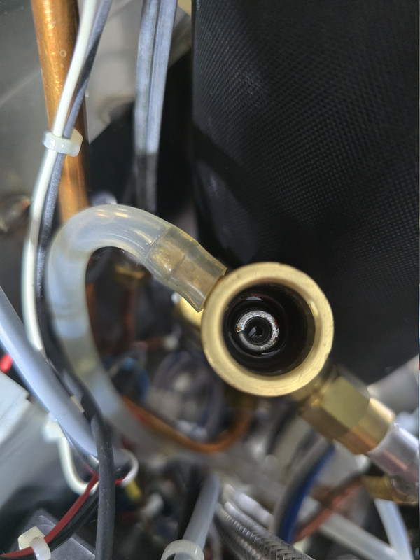

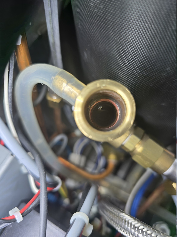

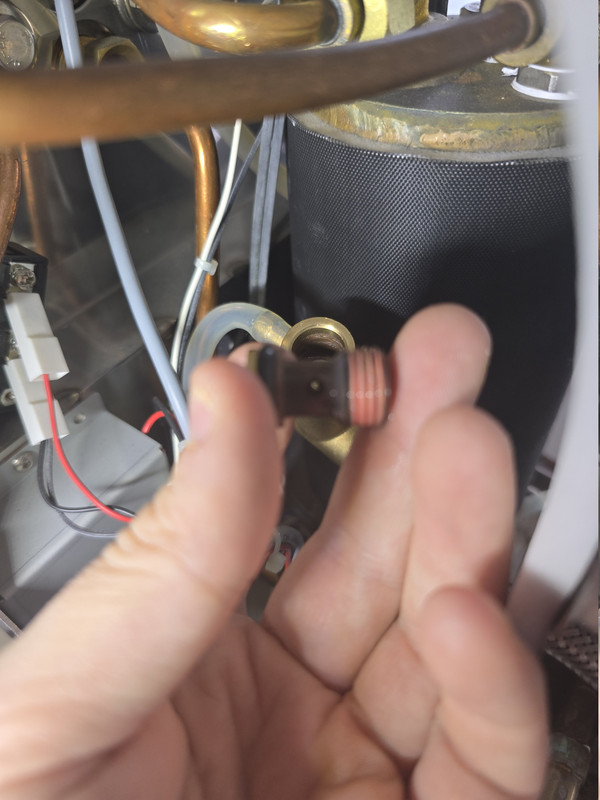

Pepeillos escribió:
09 Feb 2026, 21:57
Esa es la válvula OPV y parece que tiene fácil acceso.
Igual si sabes hacerlo lo ideal sacarla de la cafetera y desmontarla.
En Youtube hay algun video de una OPV totalmente obstruida por la cal.
Primero prueba a apretar el tornillo unas vueltas y fijate si asi sale menos agua por el tubo con el filtro ciego
Con suerte solo necesitas apretar eltornillo y pasar por ejemplo de 5 a 9 bares (la apertura de la opv)
Lo mismo si no se te soluciona asi, te diria de comprar una OPV mueva y sustituir.
Si estas en malaga puedi ayudarte, si no, pues al menos telemáticamente

Buenas, gracias a todos.
Vale probaré a apretar primero el tornillo y sino a sustituirla a ver que pasa.
Estoy en Tarragona un poco lejos de Málaga :D pero gracias igualmente.

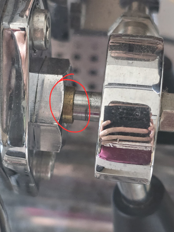

Seguimos, parece que iba mejor pero en cuanto ha cogido presión ha vuelto a saltar el agua por debajo, aunque el cafe ha salido decente.
https://youtube.com/shorts/PtGgOEhcV-Y? ... 7mAPBcl0zc
Por otro lado os adjunto esta imagen, la pieza se latón que se ve antes cuando llegaba sobre los 8-10s, despues de la preinfusion, salia hacia fuera, ahora no lo hace, no se si tendrá que ver...
Gracias por la ayuda

Weikand escribió:
10 Feb 2026, 16:55
Por otro lado.....
Eso es lo normal, es decir, está extrayendo bien y ha alcanzado la presion de tarado de la OPV; sigue extrayendo y liberando la presion por la OPV. La mía hace también eso cuando llega a 9,5 bares: sigue extrayendo y echando agua por exceso de presión.
Al no tener manómetro no sabes a que presión estás extrayendo.
Mete un café molido para Moka o V60, y seguramente no tire nada por la OPV.
Lo segundo no te puedo ayudar.
