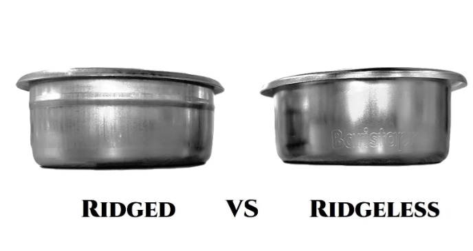

A ver, ya estoy meloneando otra vez. Me encanta el aspecto del portafiltros original de la Victoria, pero abomino de la grapa metálica que sujeta el filtro, porque sacar la cesta para limpiar ambos después de cada café es un coñazo. Para colmo, he mirado al trasluz las perforaciones del filtro doble que trae (un IMS de 16-18gr) y ya a simple vista no parecen muy homogéneas, y eso que veo menos que una polla liada en un trapo; no quiero no mirarlas con una lupa (curiosamente, el filtro monodosis tiene mejor aspecto). En fin, que quizá debiera pensar en hacerme con un porta naked y un filtro doble. Lelit tiene varios portas bonitos, con el mismo sistema de grapa, que supongo que también me obliga a que el filtro lleve la correspondiente acanaladura. Ahora, la pregunta:
¿Cuál consideráis que es la mejor combinación? ¿Naked original o alguno compatible?
Un porta naked no me obliga a desmontar la cesta en cada extracción, por lo que la grapa puede dejar de ser un inconveniente, pero no sé si me va a limitar en la oferta de filtros disponibles.
Gracias. :D

Puedes poner todos los filtros en el porta con alambre.
Si el filtro tiene hendidura es más difícil de sacar porque la hendidura se encaja en el alambre.
Si el filtro no tiene hendidura, el alambre crea resistencia pero el filtro es más fácil de sacar.
Normalmente la terminología es Ridged cuando tiene la hendidura.y Ridgedless cuando no.
#77063
ecafe.es escribió:
25 Ene 2026, 23:08
Gracias ecafe.
No conocía esa denominación de : hendidura sí, hendidura no.
#77064
ecafe.es escribió:
25 Ene 2026, 23:08
Perfecto, muchas gracias por aclarar mi duda. En vista de esto, voy a comprar un porta naked original. Luego me paso por tu tienda online. :D
