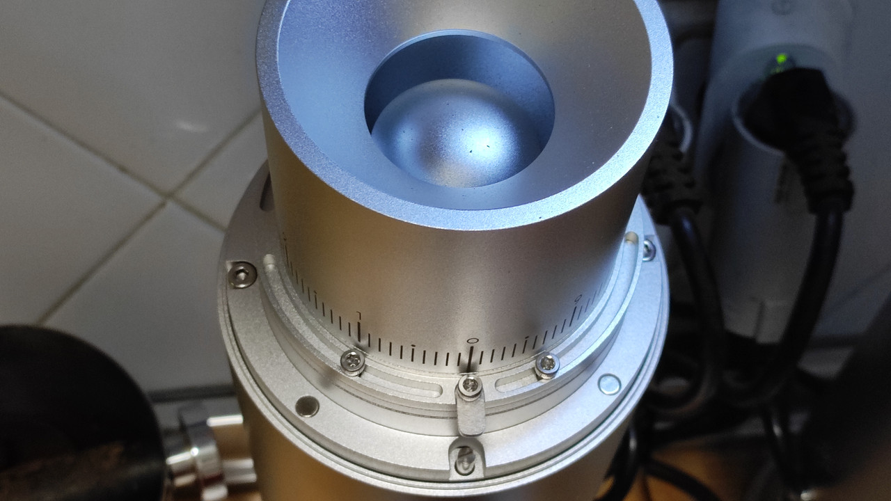

Después de casi 10 días en casa y de pasar por las muelas cerca de dos kilos de café, me he decidido a desmontar el molino para ver qué tenía dentro.
El sistema de imanes con el que está diseñado el conjunto hace que sea muy amable el montaje y desmontaje siguiendo las indicaciones de Option-O
La verdad es que con la llave allen han sido un poco tacaños, menos mal que tengo un juego mejor.

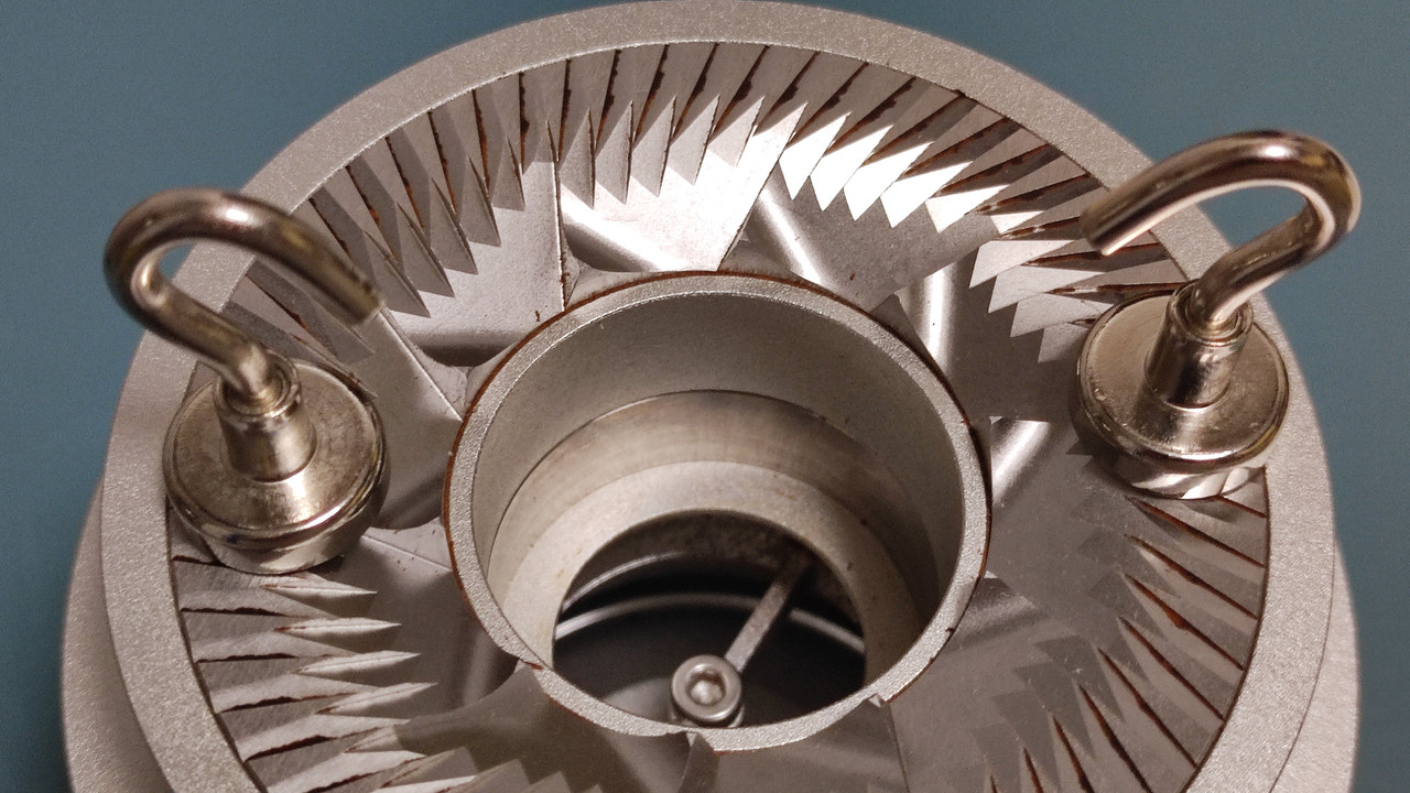

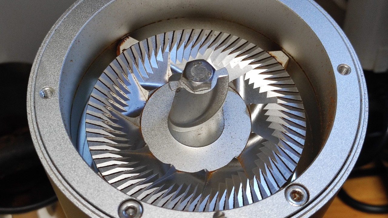

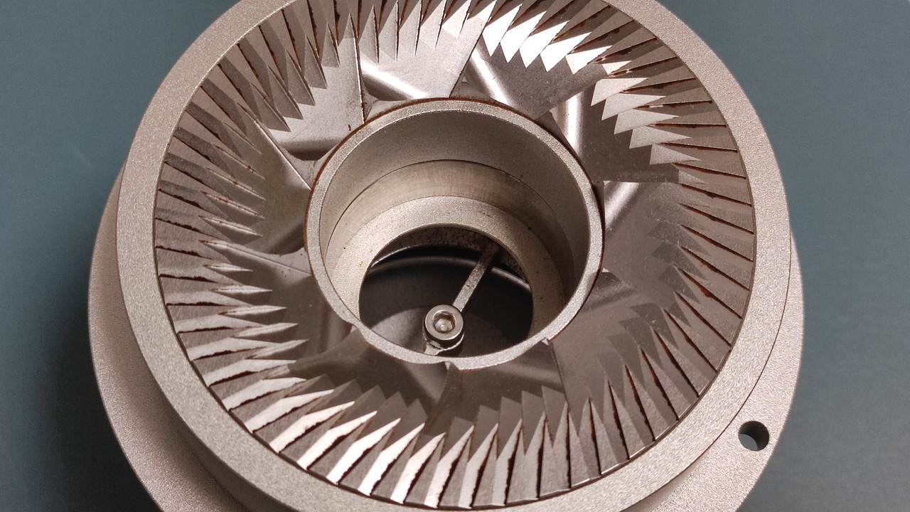

Una vez desmontado me encuentro con dos partes, el conjunto de la muela superior, que es tremendamente pesado,
y el inferior, con el rompe granos previo
Las muelas están limpísimas y apenas se ve algún resto de polvo.
He intentado desmontar las muelas pero los dos imanes que he utilizado no son suficientemente potentes.
Como estoy solo en casa no he probado con dos más porque solo tengo dos manos.

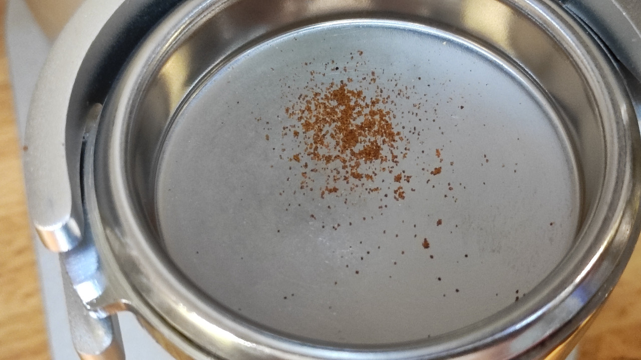

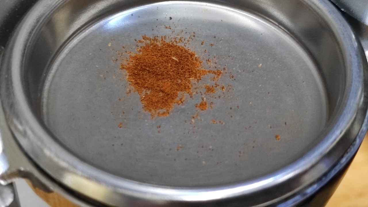

He cerrado y he pesado las tres primeras pruebas por si hubiera alguna merma pero, usando el auto - purgado y el golpeador, la diferencia ha sido inapreciable porque estaba por debajo de 0,1 gramo.

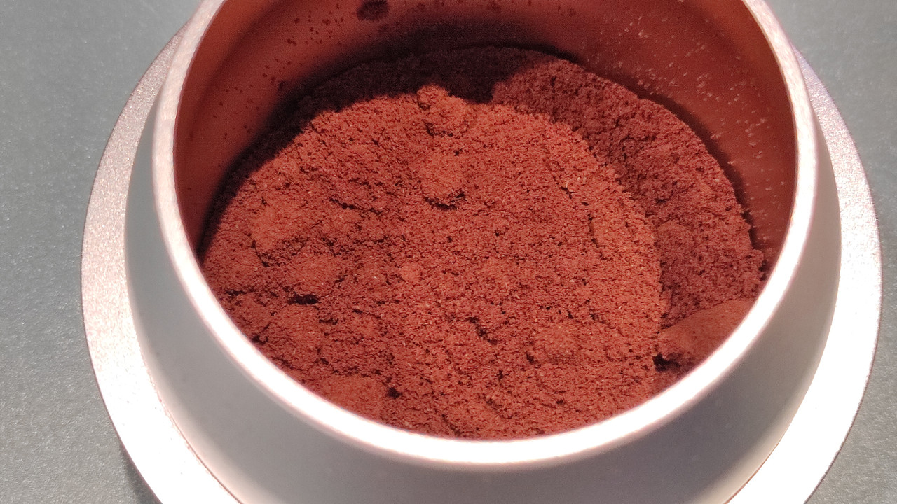

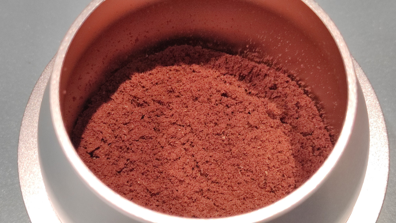

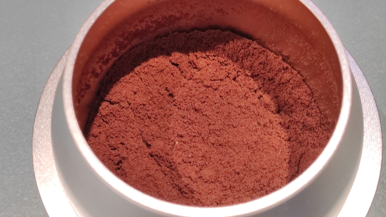

He aprovechado para comprobar el aspecto moliendo, siempre en la posición 1,1 y sin RDT, al mínimo de revoluciones, 300 (con paradas de seguridad incluidas)
a 1700 rpm
y a 1100
A lo largo de estos días me he entretenido activando el botón de purga de alta velocidad y el golpeador por segunda vez después de una molienda normal. Los restos han estado entre estos dos extremos
De resultados en taza hablaré más adelante.

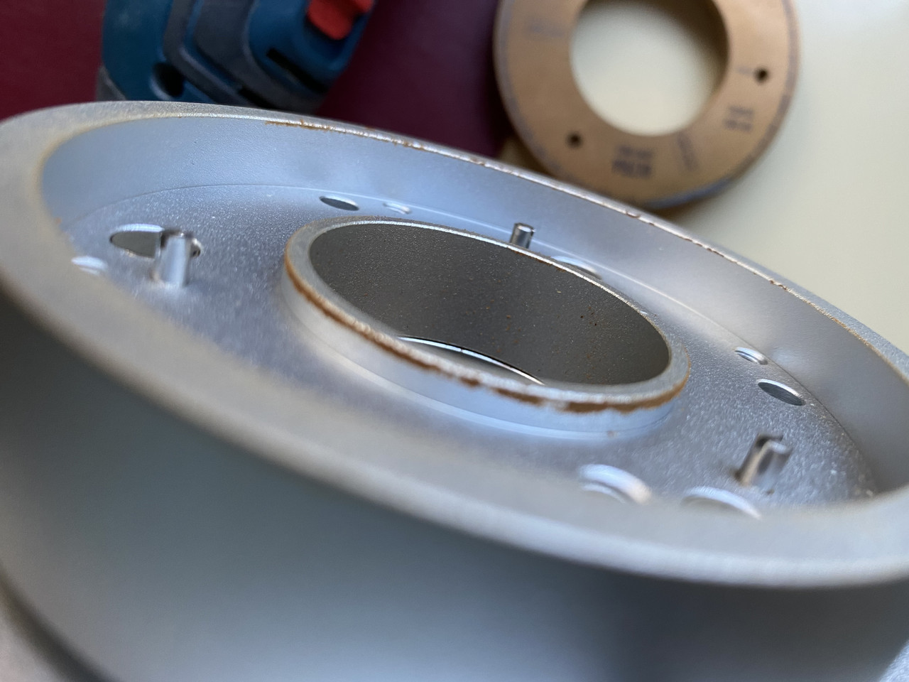

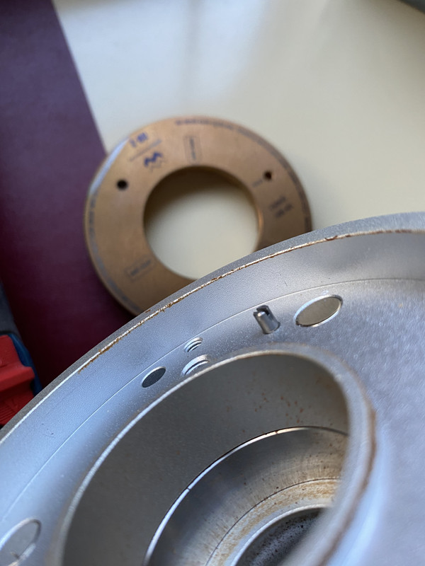

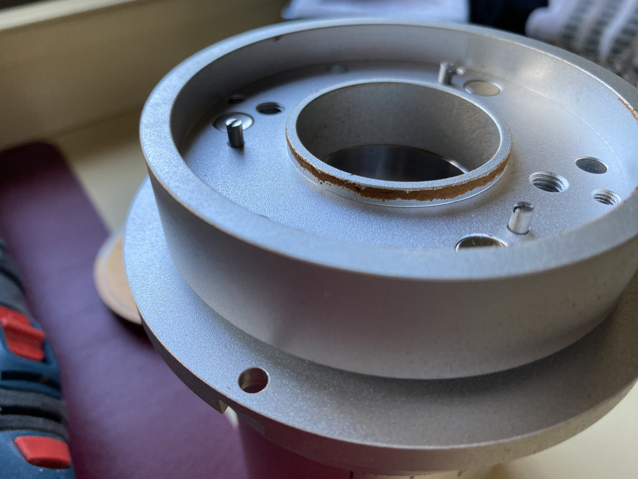

Aún no tengo los pasadores necesarios para instalar mis muelas SSP HU, también conocidas como ULF, pero hice un intento (infructuoso) con unos pasadores que tenía por aquí. De paso aproveché para limpiar en profundidad el molino y quería compartir una curiosidad que lleva a una reflexión sobre las tolerancias.
Al sacar las muelas magnéticas Mizen del molino, no había restos de café visibles allá donde estaba situado el disco.
En esta imagen se ve clarísimamente la separación entre zona sin muela y zona con la muela incorporada.
Las tolerancias tan bajas del Lagom P80 conllevan un problema inicial, y es que hay muelas en circulación de 80mm que posiblemente no quepan si superan los 79.90mm de diámetro externo que pone como límite el fabricante. Aunque SSP se ha comprometido a que todas sus nuevas muelas de 80mm tengan ese diámetro como tope, hasta ahora había un poco más de manga ancha y, por tanto, hay variantes en circulación que no caben en el P80 por esas bajas.
Pero claro, esto no es un capricho. Option-O no decide ser una empresa que centra sus molinos en bajas tolerancias porque sí. En las imágenes de arriba se ve una pequeña muestra de las ventajas de esa mayor precisión: la limpieza dentro de la cámara es impresionante. Además, teniendo las muelas tan apretadas evitas vibraciones y, con ellas, variaciones en la molienda, especialmente con muelas de estilo magnético, que no están, para nada, tan apretadas al soporte como en las muelas tradicionales con dos o tres tornillos.
Hay dos sistemas que vienen en los próximos meses, el Zerno Z2 (al que han atrasado su salida un mes, pero me parece poco viendo cómo va el proyecto, supongo que lo seguirán retrasando un mes o dos más) y el Bookoo Motto 80 (que saldrá quizá antes del Zerno a este paso, van bastante rápido) que funcionan con márgenes más altos para poder meter cualquier otro tipo de muelas, pero me puedo imaginar que ese margen extra que dejan permita la entrada de más suciedad, de más vibraciones y de posibles imprecisiones en la molienda.
Ya hice la compra del P80 conociendo perfectamente la tendencia de Option-O a estas tolerancias que algunos tachan como restrictivas pero, desde luego, viendo cómo funciona el aparato y lo que me he encontrado al abrirlo de nuevo tras echarle varios kilos de café, me parece una compra más que acertada. De hecho estoy más cerca a día de hoy de comprar otro que de tener la pareja que tenía en mente, un P80 con Mizen para espresso y un Z2 con ULF para filtro. A falta de saber si las muelas ULF me gustan de verdad (creo que el lunes tendré ya los pasadores), me veo con dos P80 :lol:
