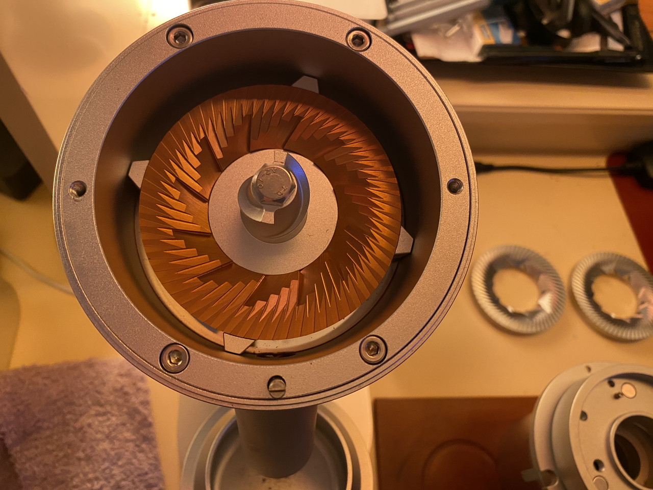

Cerca de un mes desde que llegó, todo sigue muy bien. Me animé a comprar las muelas SSP HU de ecafé y las pude instalar en el Lagom P80.
Por desgracia, los pines que se usan para mantener las muelas fijas (que podríamos llamar pasadores de localización, quizá) son demasiado largos para estas muelas nuevas. Por tanto es imposible, con los pines o pasadores que tengo del propio P80, que las muelas queden planas y ajustadas. Así que me pasaré por alguna ferretería o pediré online, que he visto que son fáciles de encontrar por pocos céntimos. La peor parte es que quería experimentar con estas muelas durante este puente, pero bueno, lo dejaré para las vacaciones de Navidad. Al menos he podido comprobar que las muelas caben perfectamente.
Como anécdota interesante y que dice mucho de la calidad del molino: no he tenido que recalibrar al volver a poner las Mizens. No ha cambiado absolutamente nada. De hecho, lo he abierto ya dos o tres veces para cotillear la retención o limpiarlo y nunca he tenido que reajustar, y cada día la configuración es la misma que la del día anterior, moviendo de filtro a espresso a diario varias veces. Esto es algo que ya me sorprendió del Lagom Casa y me alegra ver que en el P80 sigue igual. Sobra decir que esto se hubiera ido al traste, lógicamente, si la instalación de las muelas SSP se hubiese completado.

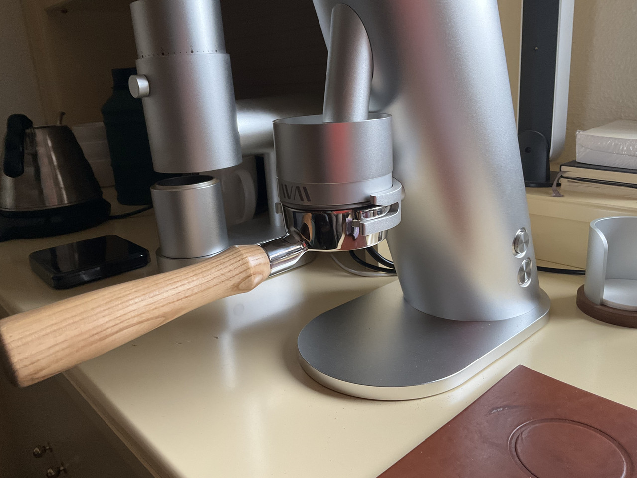

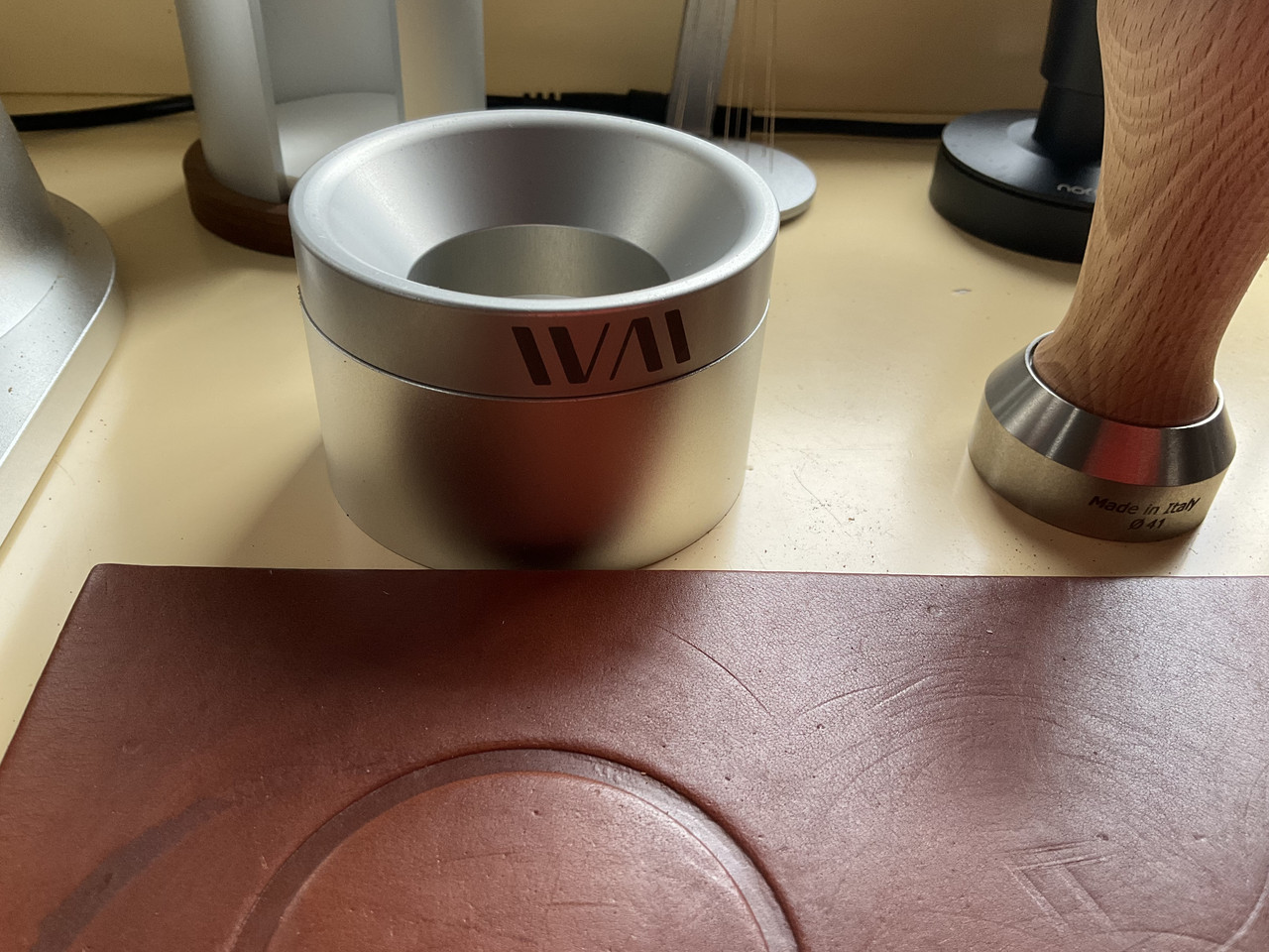

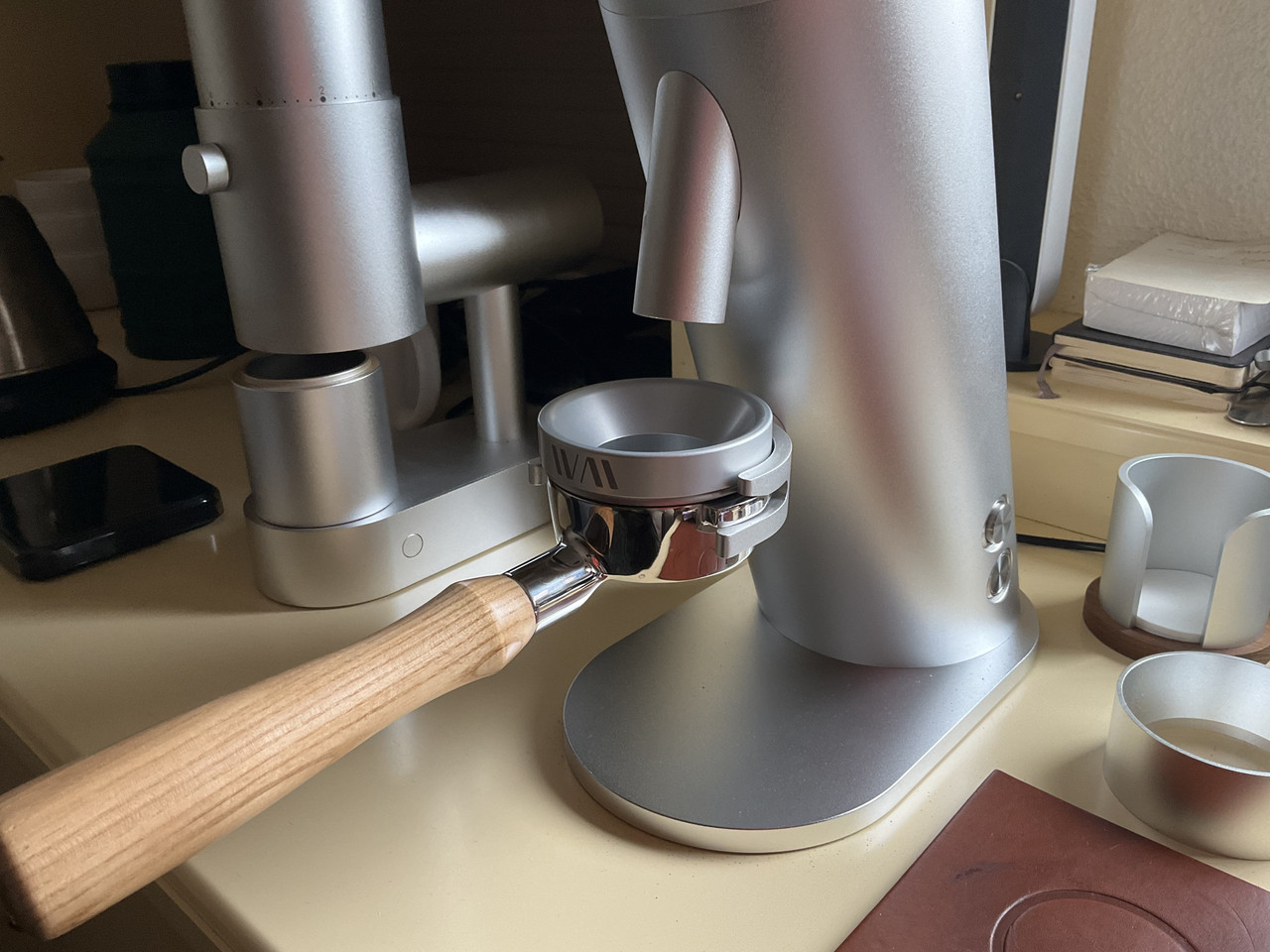

También he pedido una cesta de La Marzocco X 7g, que le tenía ganas pero quería la original y no solía estar en stock. Además he aprovechado para comprar un túnel de 41mm que pienso queda bien con el Lagom P80:
No es exactamente el mismo aluminio anodizado, de hecho no sé ni si es aluminio (si lo es, es una aleación más densa que el 6061 que usan Option-O o Weber), pero queda bien.
Eso sí, al tener menos altura es más fácil que el café se disperse. Aún en este caso no recomiendo hacer WDT con el P80, he podido comprobar que se queda más café dentro con las famosas gotitas (pegado a las paredes, normalmente) que sin echar nada. Una opción, que creo que es buena, es apilar el túnel de 41mm con el que viene de fábrica. Adjunto fotos de ambas cosas.

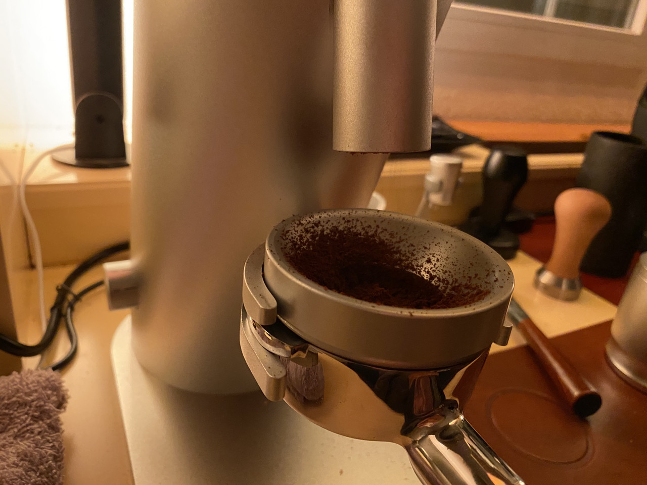

Me ha llamado la atención la cantidad de polvo disperso. Tengo el mismo embudo, en negro, y apenas hay restos de polvo. Hoy he hecho dos pruebas para colgarlas con un Sidamo de Trinci para colgar las fotos. No he hecho RDT para no variar las condiciones con respecto a tus tiros y, por supuesto, sin el embudo de Option-O.
Lo que sí he notado es que, utilizando el mismo café, el molido con el P80 ocupa bastante más volumen que el molido con el D64 con las muelas SSP. De hecho, para que queden a la misma altura en el filtro, tengo que poner entre 0,5 y 0,8 gramos menos en el P80. ¿Podría explicar esto los problemas que tuvo un usuario con un Timemore Sculptor 078S?
No tengo muy clara la razón por la que se dispersa tanto el café en mi caso, pero pueden ser varios motivos: los 1100 rpm, la escasa humedad estos días de la habitación con la calefacción puesta, etc. No me preocupa, sé que si el ambiente fuese más húmedo y el tueste un poco más oscurete (ese café era de los que no sueltan ni crema) no pasaría. Pero también es verdad que creo que echaba un poco más de lo que pedía la cesta y es, precisamente, en el último gramo donde se dispersa muchísimo.
Me ha dejado un poco perplejo lo que comentas de que te salga el café con más volumen. ¿Descartamos 100% que el DF64 tuviera retención media-alta?
