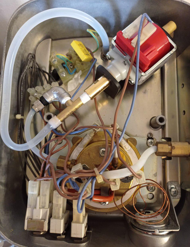

Buenas, soy Victor , estoy restaurando una Ascaso Dream 2006 y al ser tan sencilla, quiero ponerle una OPV lelit tarada a 9 bares. En la 1º opcion elimino la S2 (aireador ), en la segunda lo respeto montandolo en la linea de la caldera.
Que os parece ? es viable?

Muchas gracias, Fdebarista !! Esta tarde hago pruebas, me han llegado los codos de inox. Voy a poner bomba nueva con cuello de laton y la opv directa a la caldera con el tubo de retorno al deposito. Hago prueba con la tapa abierta para verificar que no pierda agua...y si veo que no coge mucho aire, la dejaré así.
Si no, pues plan B, si coge mucho aire, le monto la válvula aireadora de origen. la S2 despues en la misma linea.
pd : la unica pega es que no tengo manometro para comprobar, ni cacillo ciego. Confio en que la valvula lelit que viene tarada y pegada con loctite de fabrica esté a 9 bares
Ya os cuento, Un saludo.
By Victormes
#75014
Probado y perfecta. He tenido que moler un poquito más fino, pero funciona perfecta, cuando la presion llega a 9 bar (casi al empezar a infusionar), la OPV deriva el flujo de vuelta al deposito.
Lo probé en una de las maquinas que tengo , la que acabo de restaurar (roja)... y al final he transplantado el invento a la mia, la de aluminio (más moderna). Os pongo foto del montaje del experimento. La próxima ...quizá instalar un manómetro. Ya veremos.
