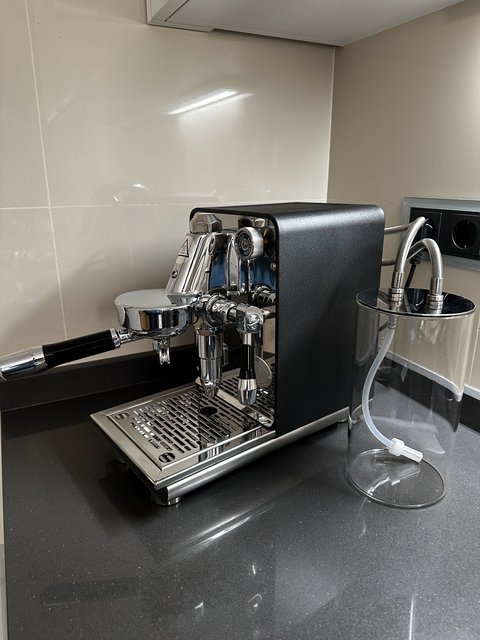

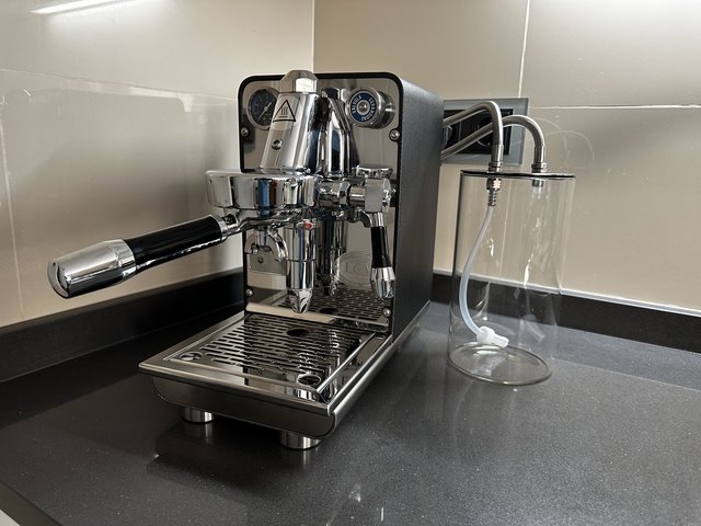

Al final me he decidido y ha caído la Puristika. Como ya está abierto este hilo continúo aquí con el "unboxing"
Todo embalado perfectamente
los acabados muy buenos
y la máquina montada...
Estoy encantado; el nivel de acabado, la estética, preciosa.
Llevo ya un rato haciendo pruebas y jugando con ella; una auténtica gozada.

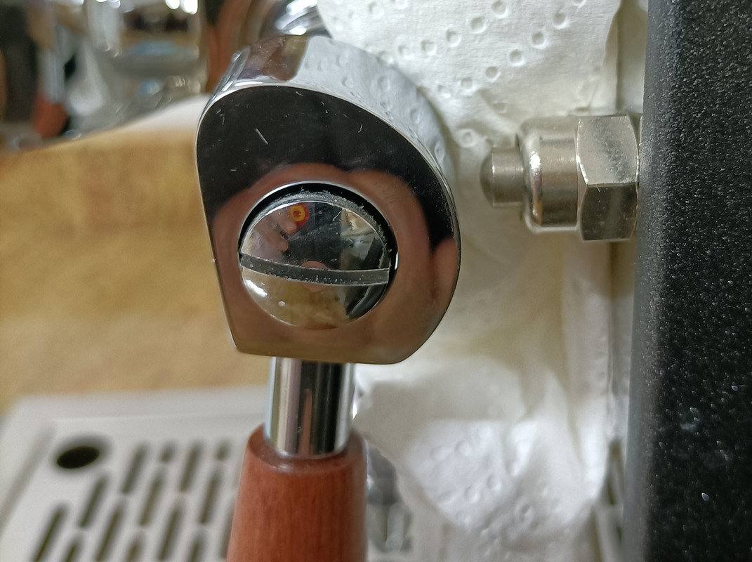

¿Se puede hacer con la Purístika?: sí se puede. ¿Cómo? : se logra echando algo más hacia atrás el interruptor que enciende la bomba. De esta forma cuando se lleva la palanca hacia arriba (algo más de 45 grados de ángulo) por efecto de la "leva externa" , descarga agua del Grupo a la pastilla y "la moja" sin poner en marcha la bomba . Ojo no digo que sea preinfusión, pero sí que moja la pastilla (durante los segundos que queramos). Eso es física y es reproducible en el tiempo. Descarga algo agua del Grupo y no se pone en marcha la bomba
No se ve en el video, pero cuando hago "un purgado" con el portafiltro colocado previo a la extracción, se queda algo de presión en en el Grupo (el manómetro se queda marcando de 1 a 2 bares de presión) que al elevar la palanca en el proceso descrito antes se ve como desciende la presión sin llegar aún arrancar la bomba.
La forma asimétrica de la leva externa hace que el Grupo eche agua por la ducha (salen bastantes ml) sin poner en marcha la bomba a no ser que sigamos con la palanca hacia arriba.

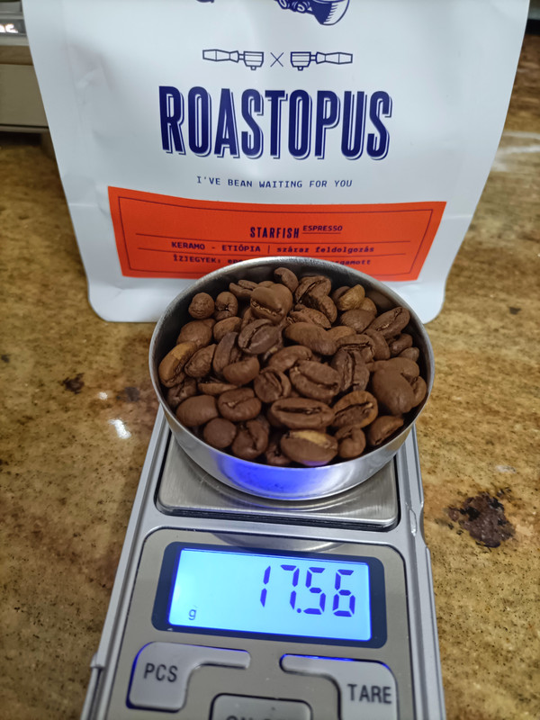

Peso lo que muelo siempre, pero la extracción nó, no me importa la ratio; "a ojo de buen cubero" obtengo en mililitros lo que quiero. ¿Lo hago mal?: no me importa, lo hago igual que en los bares. Eso sí no alargo en total más de 30-35 segundos la extracción.

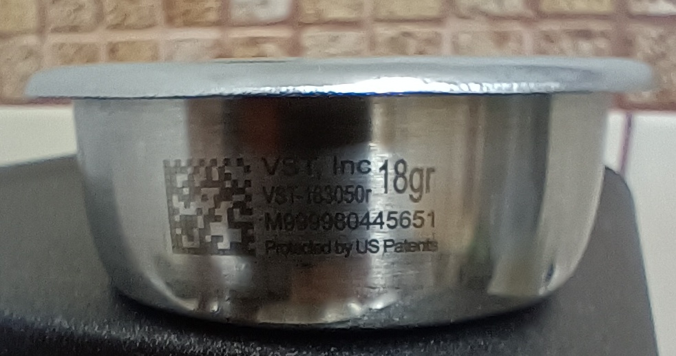

La extracción que sigue es con un filtro de competición de 18 g VST:

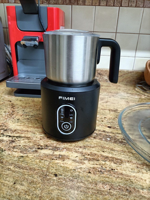

Para "espumar"la leche:
