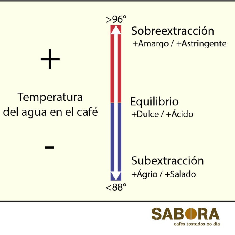

Interesante artículo (el tema de la ebullición se alarga un poco) sobre la temperatura de la extracción.
https://cafesabora.com/es/la-temperatur ... a-correcta
