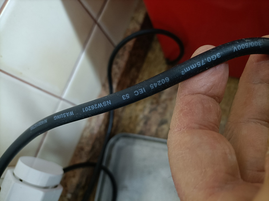

Si alguien pudiera medir la altura desde la base del enchufe hasta la superficie de la encimera se lo agradecería.
Nó Raugar cualquier cable no vale. Tiene que "aguantar" el consumo en watios de la cafetera. Debe de ser al menos de una sección de 1 mm. El de la foto es de una tostadora de 700 w de potencia, y lleva sección de 0.75 mm2
Si se usa uno de poca sección, se calentará e incluso puede quemarse con el consiguiente peligro.
Si tienes el original vendrá la sección que pone el fabricante marcada en el cable 3 x...

Nó Raugar cualquier cable no vale. Tiene que "aguantar" el consumo en watios de la cafetera. Debe de ser almenos de una sección de 1 mm. El de la foto es de una tostadora de 700 w de potencia, y lleva sección de 0.75 mm2
Gracias Pepeillos. Detalle muy importante a tener en cuenta.
