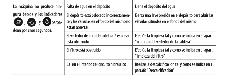

Manu99 escribió:Mi cafetera está averiada. Las 3 luces parpadean continuamente. El manual de instrucciones únicamente dice sobre tal avería acudir al servicio técnico. La cafetera acaba de cumplir 2 años y un mes.... 200 euritos q costo.. Q casualidad..
Espero q alguien puede Indicarme el tipo de avería....
Gracias
¿Cuando has hecho la última descalficacion?
Pues la verdad es q no he hemos hecho nunca ningún tipo de mantenimiento 🤔
Si sacamos un coche del concesionario y le hacemos cien mil kms. sólo poniéndole gasolina, seguro que el cuadro de mandos parace una discoteca. :lol:
